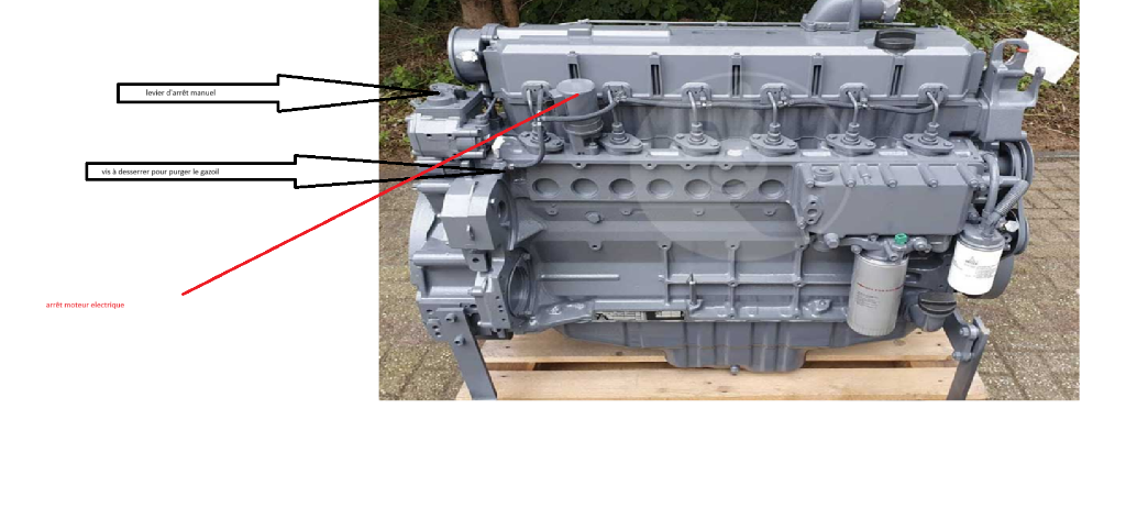

Bonjour. Pas d'électronique sur le moteur d'un 6.45.
C'est une régulation mécanique. Tu as juste un solénoïde d'arrêt moteur sur le haut du moteur entre deux pompes à injection. Tu dois entendre cette pièce faire un clik à la mise du contact. Si tu tente de changer ton filtre à carburant, un conseil rempli le neuf de gazoil propre.
Ta courroie d'alternateur est bien tendue et en place car c'est elle qui entraîne la pompe à gasoil ?
Sur le régulateur de ce moteur tu as une commande de stop manuel non utilisé : tu n,aurais pas à tout hasard manipulé cette commande en cherchant à aller voir si il y avait des fuite d'embrayage. ??
Marty

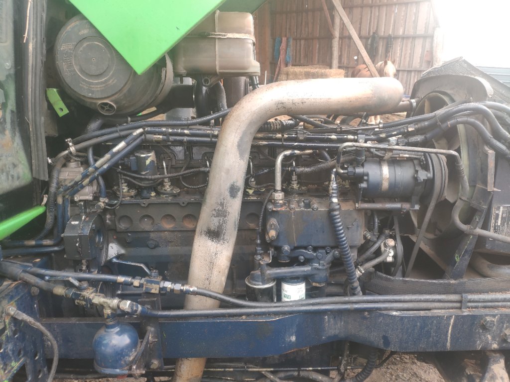

depuis hier, je purge mais toujours de l'air dans le gasoil. J'essaie de ne pas faire plus de 10-15 secondes de démarreur et je le laisse reposer. j'ai du faire 6 ou 7 essais.
- est-ce normal quand je relance le demarreur que le gasoil mette un certain temps à sortir de la vis de purge ?
- dois je juste desserer un tour ou beaucoup plus car j'ai l'impression que ça sort mal si je ne dessere pas jusqu'à presque devisser completement
merci marty pour tes conseils,
jeanphi
jeanphi

si ton tracteur n'est pas tombé en panne de gazoil et n'a pas un bouchon de saleté qui bouche ton arrivée de gazoil c'est qu'il a une prise d'air.
soit par la pompe a gazoil à remplacer ou soit tes tuyaux de retours dinjecteurs qui sont pourris.
peux tu me faire une photo de ton moteur.
marty

j'ai juste changé le filtre à gasoil en le remplissant avant, ce qui explique l'air....
