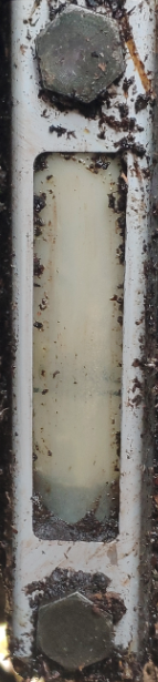

Pour la pédale d'embrayage, je purge souvent, comment savoir s'il y a une enttrée d'air ?
Pour le niveau, voilà une photo, je ne vois pas de min ou max (effacé par le temps ? mais on dirait qu'il en manque ...
pas de code d'erreur mais le voyant manque d'huile s'allume parfois (pas l'huile moteur)
merci

Sur ta photo mou j'aperçois les deux traits noirs.
C'est là le niveaux.
Ton niveau de bocal frein et embrayage c'est bon ?
Ton émetteur d'embrayage n'est pas fuyard sous le soufflet.
Si toutefois il a été mis du liquide Dot dans les freins :
Tous les joints sont mort !!
L'huile de boite n'a pas l'air très jolie.

c'est les 2 traits très rapprochés qu'on voit à peine ? il manque de l'huile alors ? Il faut mettre quoi comme huile, la HV46 convient ?
Cela ne pourrait pas être la raison du voyant ?
non je n'ai pas mis du DOT mais du LHM (ouf)
merci
merci

Non surtout pas de hv 46dans la boîte.
Il faut une huile de transmission pour frein immergé
10w40 ou 15w40.
Ou une multifonctionnelle mais je suis moins fan.
Marty
10w40 ou 15w40.
Marty
