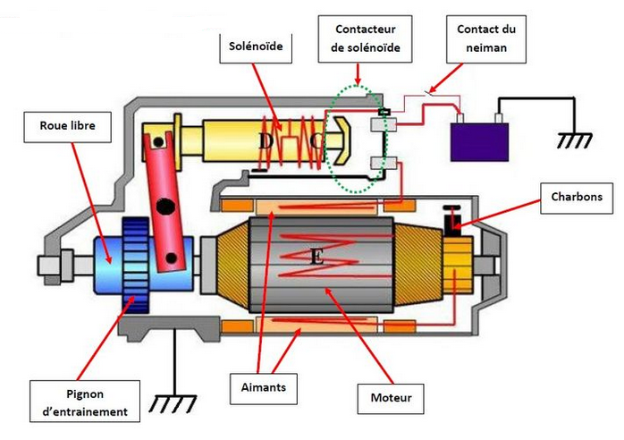

Sinon le solénoïde, t'avais ouvert la parti du démarreur pour vérifier l'état des charbons et du collecteur ? Normalement, en fonction de comment tu branches le + de la batterie sur le démarreur, tu peux tester que la partie moteur, ou la partie solénoïde ou les 2

Regarde cette vidéo et fais les tests. Si tu branches le + sur le boulons avec la tresse qui va au démarreur -> pignon doit tourner mais pas sortir
si tu branches le + sur la cosse du solénoïde, le pignon ne doit que sortir, et si tu branches tout comme sur le tracteur, le pignon sort et tourne.
A nouveau, merci de dire si tes 4 charbons sont de même longueur

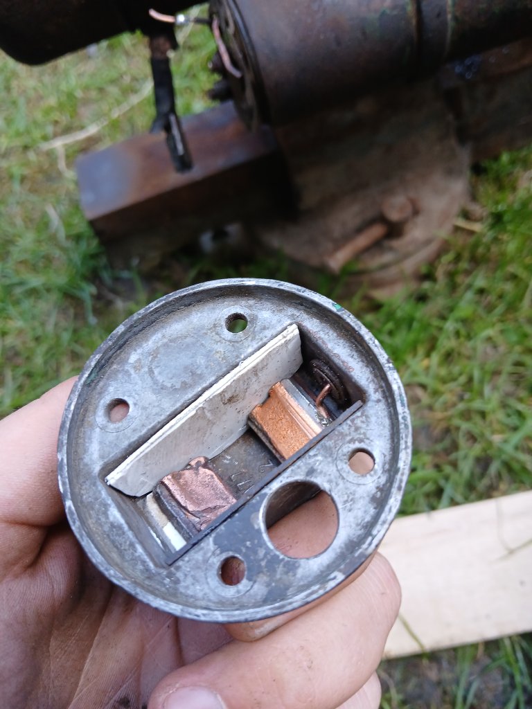

Avec cette photo, pour moi, c'est pas compliqué, le courant ne doit pas bien passer dans les contacts du solénoïde, parce que tes 2 parties intérieures, ne sont plus plates, du coup quand l'aimant du solénoïde pousse contre, pour les mettre en contact, il n'y a pas une grande surface, l'une sur l'autre pour faire le pont.
T'as regardé le voltage que tu as quand le démarreur tourne avec le pignon de sorti ? Si t'es à 6-8V, laisse tomber, ça va pas le faire. T'as testé ma suggestion de brancher 2 batteries pour sortir du 24v ?
Tu dis avoir fait le test, mais tu ne nous partages ni vidéo ni info sur le voltage obtenu, alors on reste dans l'inconnu, on doit juste te croire, sans savoir si c'est correct....

La résistance de la poivrière et vraiment pas belle à moitié cramé je ferai une photo
Oui à la poussette il avait bien démarrer mais il fessait plus chaud se jour là
Pour les visse elle épouse bien la forme de la plaque qui vient faire le contact elle et courber et non plate
Effectivement j'ai oublié je regardée le voltage 🤦‍♂️ je suis bon pour le re démonter
