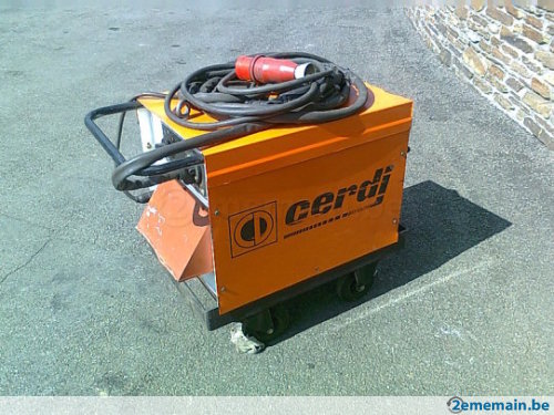

Depuis, me suis offert un nouveau "jouet" d'occasion pour devoir avoir encore moins recourt à la disqueuse, un coupeur plasma. Si quelqu'un a des recommandations à me faire sur son utilisation, suis preneur car j'en avais jamais utilisé avant.

Beau joujou ça !
Tu vas des découpes parfaites avec ça ! C'est impressionnant la qualité et la puissance que ça donne !
