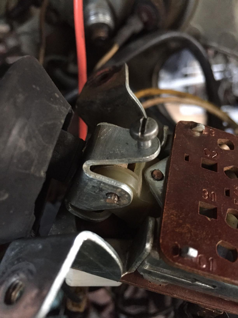

Pouvez vous me dire si ce cable / vis ( le fil est demonter sur cette photo ) sur le commodo de clignotant est pour le klaxon ?

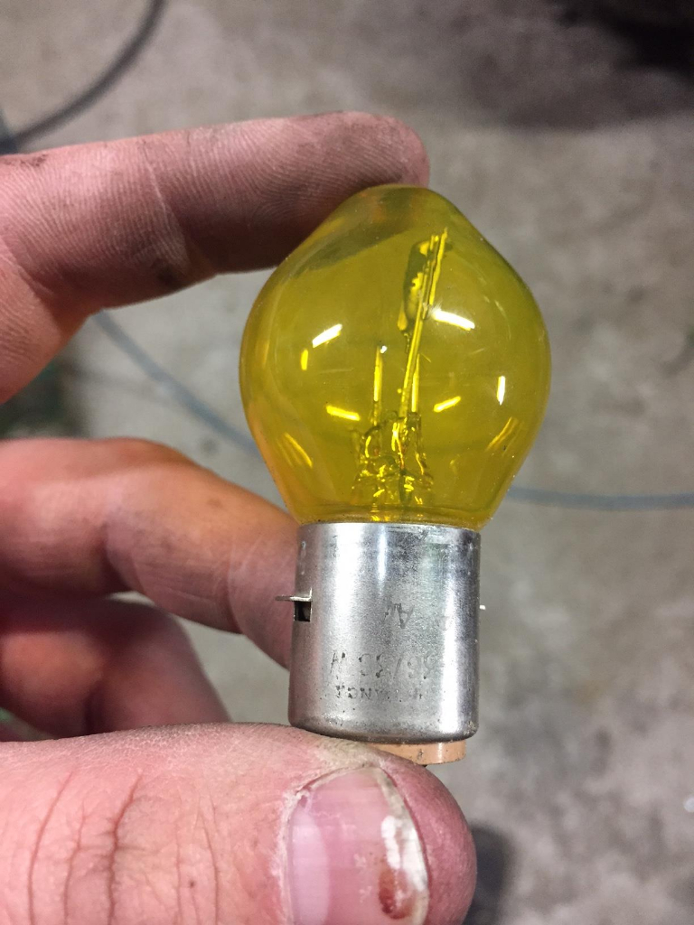

Et ou trouver vous ces ampoules ? ou par quoi les remplacés vous ?

Pour tes ampoules tu prends le diamètre de ton culo et tu tape sur le net ba+ le diamètre en millimètre et tu connaîtra le type d'ampoules. Sa se trouve toujours.
Pour ton commodo j'ai du mal à distinguer à quoi est raccordé ta vis. Tu as d'autres photos ?

Ok je vais faire ca.KHD 29 a écrit :Pour tes ampoules tu prends le diamètre de ton culo et tu tape sur le net ba+ le diamètre en millimètre et tu connaîtra le type d'ampoules. Sa se trouve toujours.
Sous cette vis il ya un fil brancher dessus je sais pas ou il va. Je vais encire regarder demain..

Pour ton ampoule ne cherche pas. C'est une ba20d 12v et la puissance je ne m'en rappelle plus 30/35w ?
