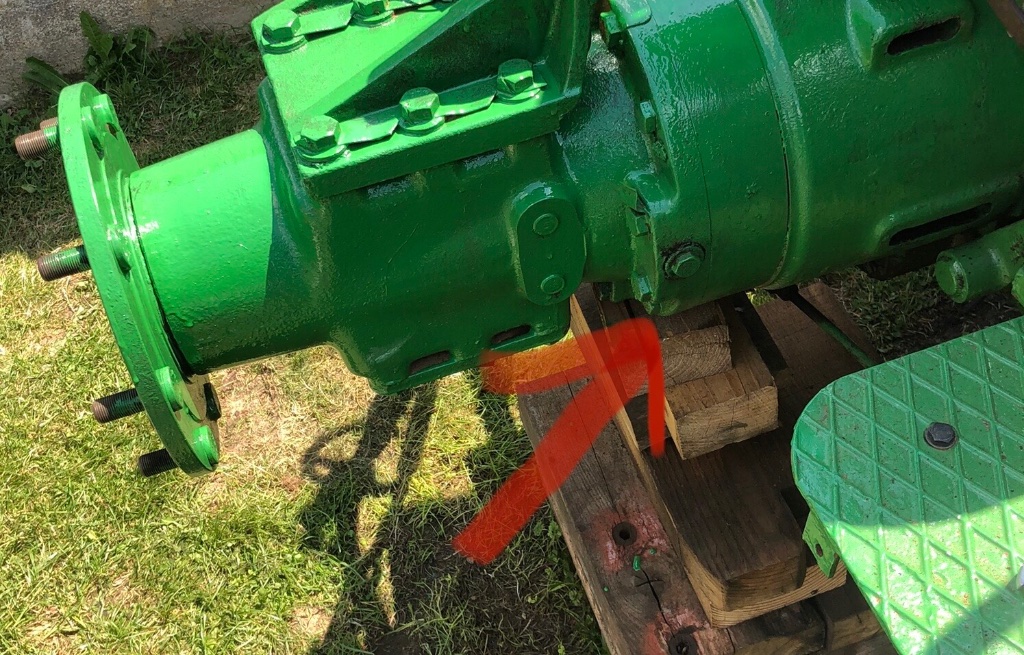

Re: tentatives de réanimation d'un 5505
Oui, Deutz, valve à l'intérieur et IH valve à l'extérieur, pour les roues arrières, je ne sais pas si c'est d'origine et la logique de l'arrachement semble la plus probable, après pour gonfler, merci les garsbolinder a écrit : ↑11 juin 2023, 14:22J'ai connu beaucoup de tracteur avec les valves à l'intérieur , de plus ça les protègeraient des risques d'arrachement, surtout si tu va dans les bois avec.Benoit5505 a écrit : ↑11 juin 2023, 13:14 Il me semble logique que les pipettes de gonflage soit à l’extérieur donc dans ce cense

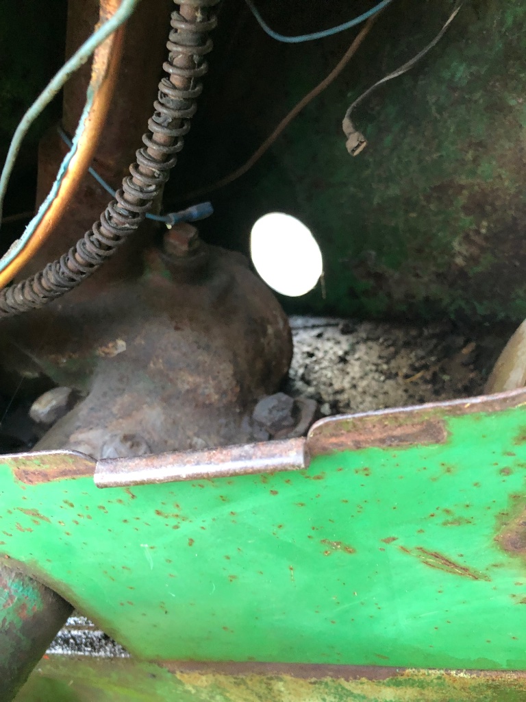

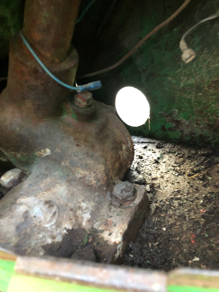

Savez-vous si il est possible de réserver le boîtier de direction car j’ai vraiment beaucoup de jeu.
Et il m’est impossible de retiré le volant jusqu’à là avec une arrache et j’ai peur de chauffer et de faire fondre le volant
Salut, Il doit y avoir une vis de réglage à l'opposée de l'arbre de sortie, mais bon, il vaudrait mieux sortir le boitier et tout inspecter, quand on sait que le moteur et le relevage avaient besoin d'une révision...
Impossible jusqu’à là de sortir le volant donc opération très compliqué
