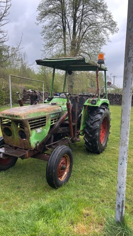

Bonsoir à vous,
Demain je fais les vidanges .
Vous conseillez quoi en huile pour moteur et boîte?
mathieu
Ps: photo après petit coup de karcher
mathieu
