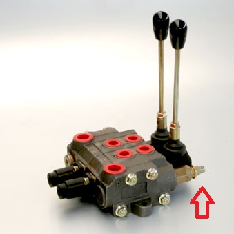

nicowarling a écrit :Tu ne sais pas limiter la pression au distributeur en réglant à la vis du by-pass?
Sur le 4006, y'a rien. Sur le John, c'est un limiteur de débit. Ici, je veux limiter la pression, donc la "force" du vérin. Ca coute 40€ mais je dois me renseigner comment ça se branche. Au cas où... j'ai trouvé un atelier d'hydraulique à Villers-le-Bouillet où ils sont très sympa, pas trop cher et prennent le temps d'expliquer.
Sur le distributeur que tu as mis sur la machine, il n'y a pas un visse ou écrou pour tarer la pression à partir de laquelle l'huile retourne direct au réservoir?

nicowarling a écrit :Sur le distributeur que tu as mis sur la machine, il n'y a pas un visse ou écrou pour tarer la pression à partir de laquelle l'huile retourne direct au réservoir?
Tu as raison, j'avais pas pensé que ce truc sert à limiter la pression dans le circuit!
