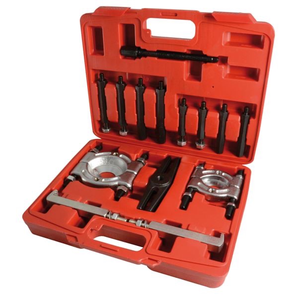

Salut,
Si tu as déjà mis du degrippant, alors tu devrais monter un arrache et le mettre en tension. Tous les jours tu vas voir s’il faut serrer un peu, c’est qu’il se laisse aller ou que l’arrache va casser
Re: tentatives de réanimation d'un 5505
De ce genre ci
Laisser l'écrou desserré en place, sinon ça peut mal finir

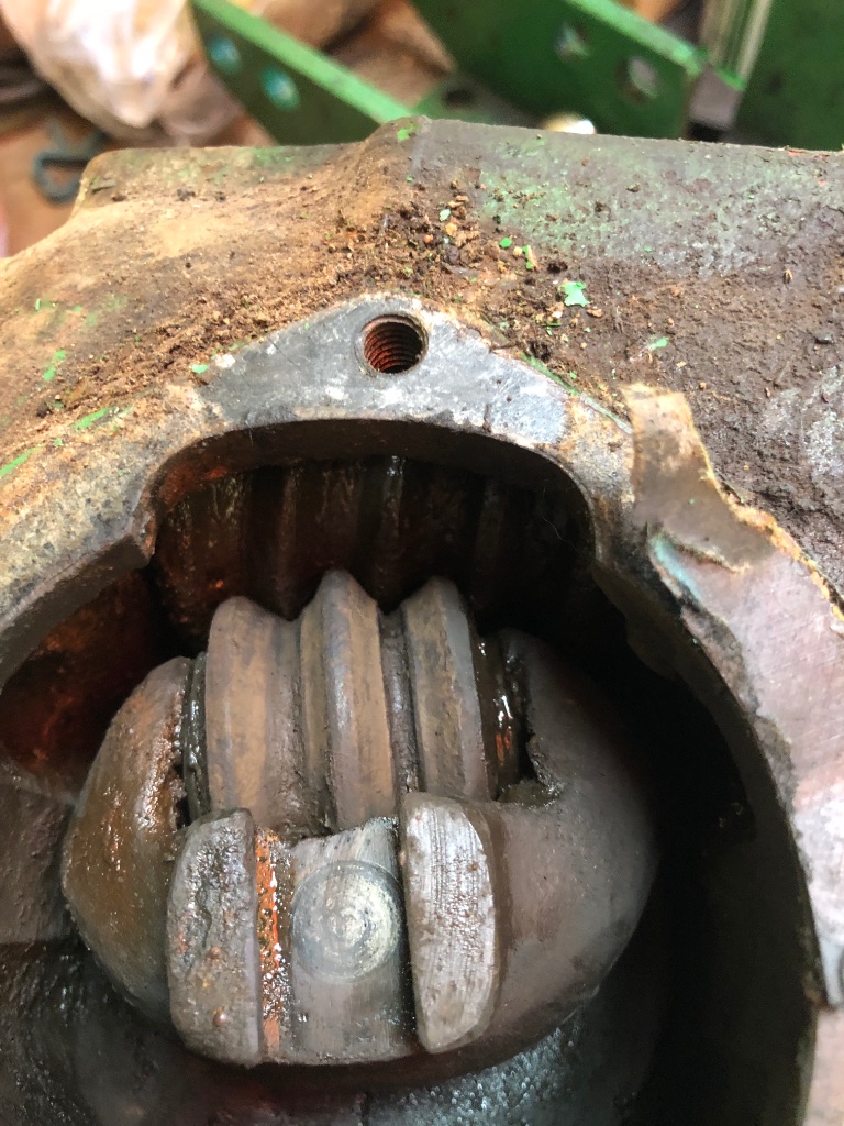

Bon et bien les nouvelles du jour a on dû bon et du moins bon
Dans le secteur bonne nouvelle le volant est sorti de sont logement (yes enfin )
Par contre j’ai voulu démonter le support de siège impossible de le démonter ,la vis qui je suppose traverse de part en part le support,est soudé avec la rouille à son support
Deuxième point plus que bof. J’ai ouvert le boîtier de direction et la surprise de la boue plein le boîtier les engrenages sont manger plus de sementation sur les engrenages ,du jeu à ne plus savoir quand faire .je suis bon pour retrouvé une colonne de direction complète
Je commence un peu me décourager. Mais ça va aller
Où peut-on trouver une colonne de direction complète même d’occasion car là les chiffres commence à monter

Salut,
C'est compliqué à dire comme ça, mais c'est plus simple en roulant, car si tu tournes le volant et que les roues ne suivent pas ou qu'après une bosse elles vont de gauche à droite, c'est qu'il y a trop de jeu.
Pour un boitier, il faut partir sur de l'occaz', il est possible qu'un mécanisme de 06 rentre dans ton boitier. J'ai bien un boitier en état moyen de D40, mais c'est pas un système avec double vis, c'est la vis sur l'arbre du volant et un doigt sur l'arbre de sortie de boitier qui va à la biellette....
il faut faire presque un 1/4 de tour au volant pour que les roue commence a tourné c'est énorme
