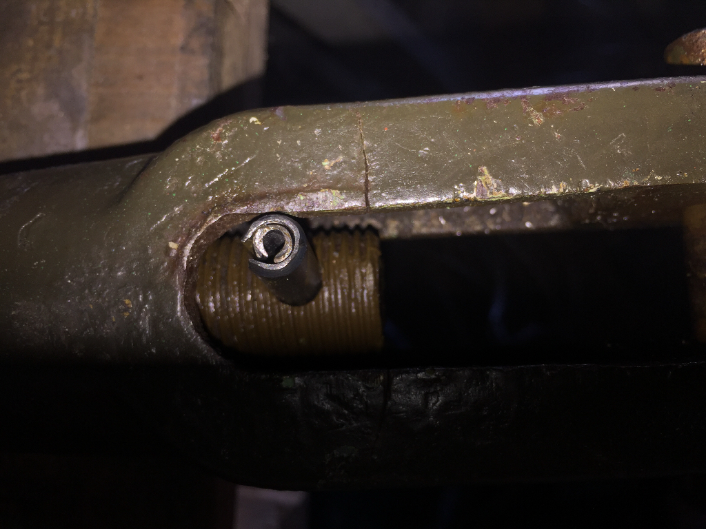

Ben en faite j'ai trouver... je suis donc allé en montagne pour fendre du bois.. suite a un trou le relevage n'etait plus droit , l'un par rapport a l'autre .
Au niveau de la chandelle de gauche, l'ancien propriétaire avait mis une goupille a travers le filetage. Le filetage est usée dans le bras de relevage.. et donc quand je leve la fendeuse c'est la goupille sur la tige filetée qui fais arret et non le filetage.. pas tres clair...
En tout cas je cherche un bras de relevage gauche..
Je metterais des photos demain pour etre plus clair..

Voila ce que l'ancien propriétaire a fait.. Cette goupille a casser avec un trou sur la route..
Je pensais que c'etait normal, mais le filetage dans le tube et sur la tige est foire..
Ou je peux trouver ca , un prix correct ?

Salut, on dirait que t'as la pièce qui est fendue aussi, voici le nom exact de la pièce, suspente ou chandelle de relevage :Mo68 a écrit :Salut..
Merci..
http://www.cam-agri-parts.fr/relevage/3 ... 02302.html
http://www.agriweb-online.com/en/releva ... 76053.html
Maintenant pour le site...à toi de faire des recherches

Merci.. je suis pas encore un pro dans la recherche de pieces pour Deutz..
Effectivement la piece est fissuré.. j'avais pas vu...
