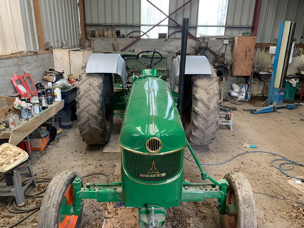

Tu verras bien déjà avec les 20'' à l'avant ce que ça donne. il me semble que le notre est également en 16.9R38

Ah oui ? Ben je verrai alors

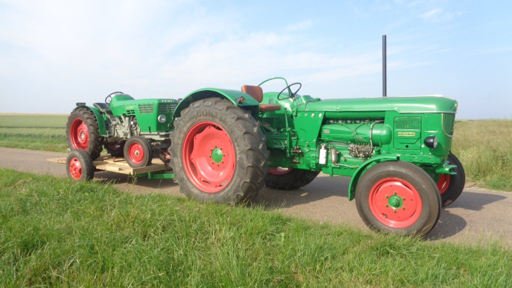

Apparemment sur cette photo il n'a pas l'air de piquer du nez ?
Je me demande si JB n'a pas trop élargi son train AV avec 3 trous visibles dans les demi-trains. En fait on l'avait mis aussi comme cela puis on a réduit d'un trou. A voir en fonction de la voie AR. on dit que normalement il faudrait aligner l'intérieur des roues AV et AR, pour suivre la raie du labour,

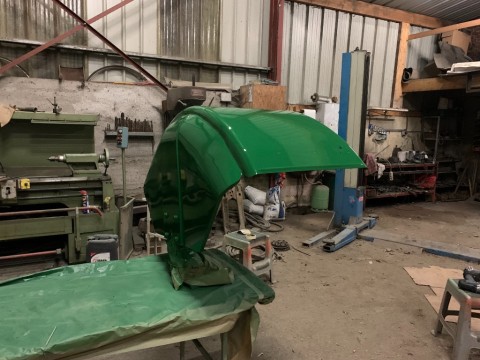

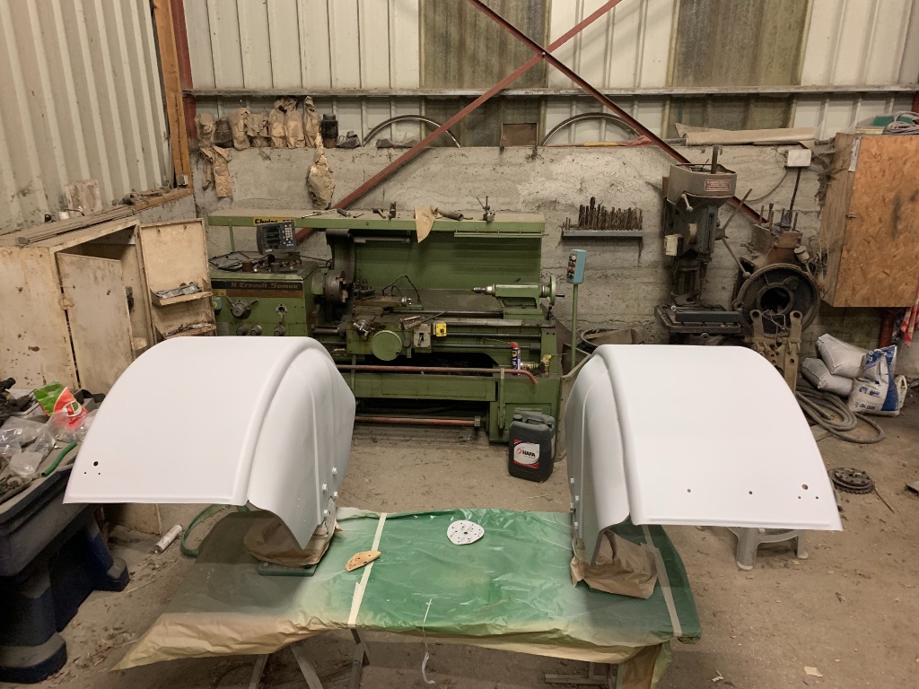

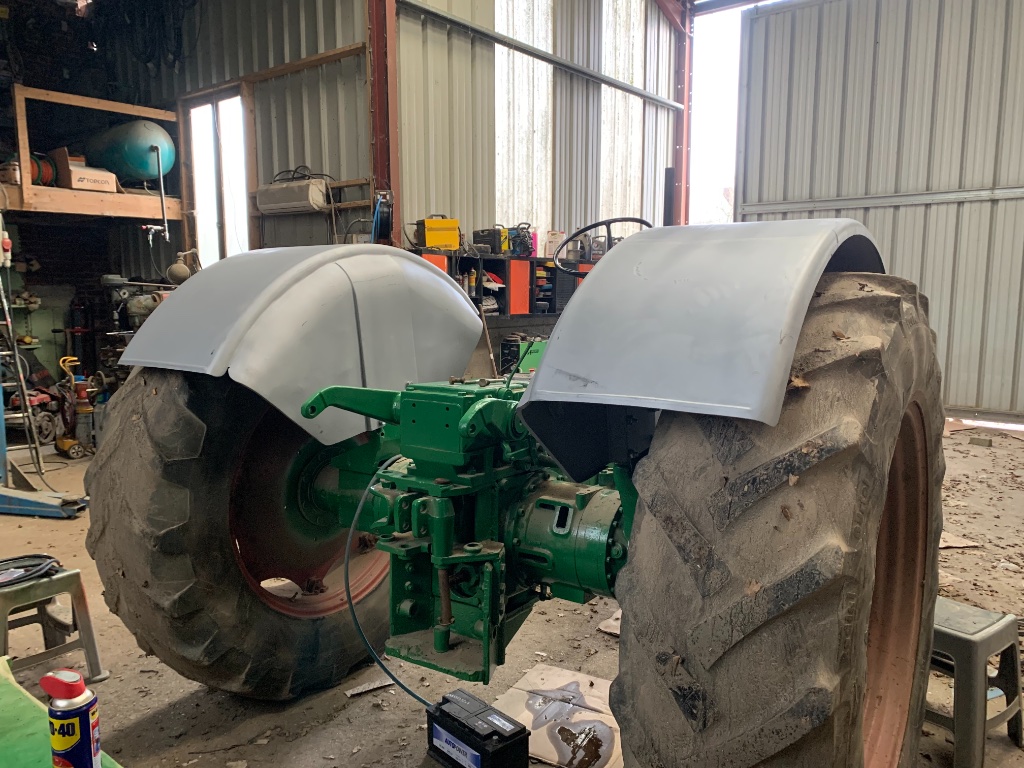

Salut à tous
Avancement de la semaine
-revoir toutes les petites fuit de fuel sur le bol et quelques raccord.
-réception des ailes ponçage et mastic à deux trois endroits
-apprêtage et peinture dans la semaine à venir et normalement la pose
Ça commence à être plaisant de le voir presque complet

Jacques88 a écrit : ↑12 déc. 2021, 15:08 DSC05080.JPGJe confirme, le notre est aussi en 16,9x38 et 7,50x20. En fait on l'a rentré avec des jantes AV en mauvais état et on a trouvé deux jantes de Someca identiques à celles des Deutz, en 7,50 x 20.
Je me demande si JB n'a pas trop élargi son train AV avec 3 trous visibles dans les demi-trains. En fait on l'avait mis aussi comme cela puis on a réduit d'un trou. A voir en fonction de la voie AR. on dit que normalement il faudrait aligner l'intérieur des roues AV et AR, pour suivre la raie du labour,mais là je ne donne pas de conseils
. Pas spécialiste du sujet!
Salut Jacques
Le problème c’est que les pneus que j’ai c’est du 18.4r38 donc encore trop grand
Pour la voie oui il est trop large je l’es déjà diminuer mais c’est encore de trop et j’attend de faire la voie arrière pour régler lavant
Je pense qui fait presque le serrer à fond
Pour les jantes de someca j’avais déjà vue que c’était les meme mais je n’en trouve pas non plus, la j’ai normalement trouver garce a un copain une paire de jantes en 20 de Renault
Ce sera déjà un problème de régler
