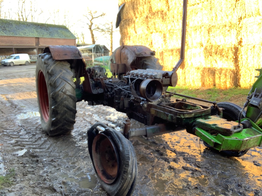

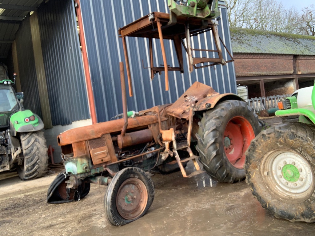

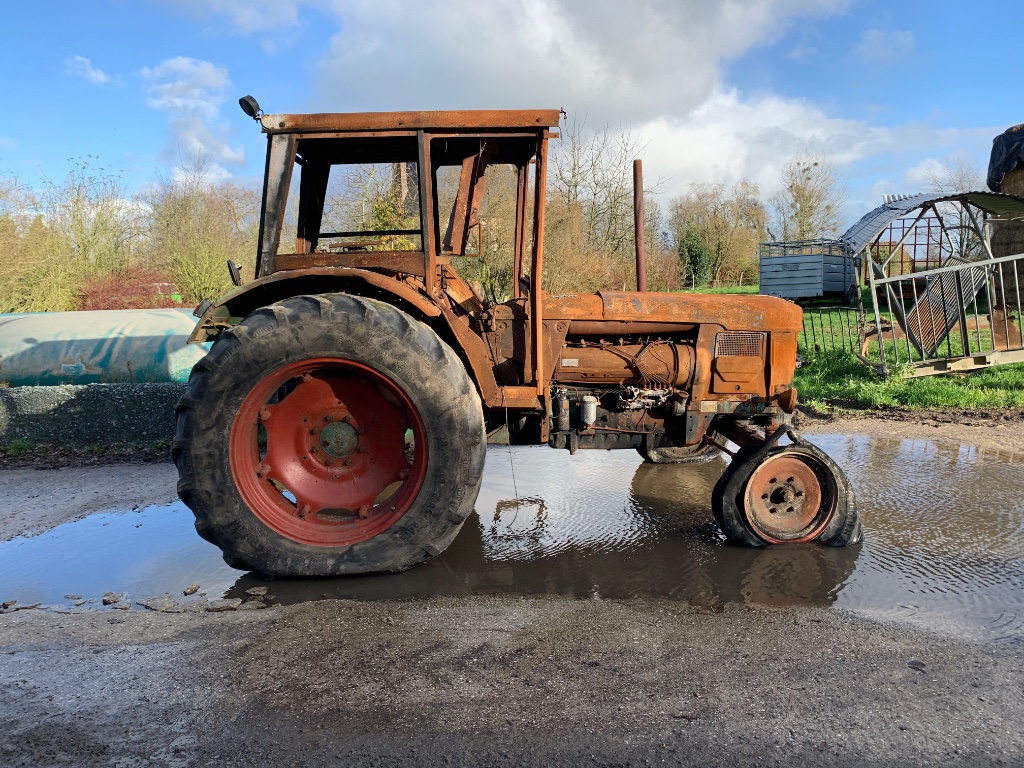

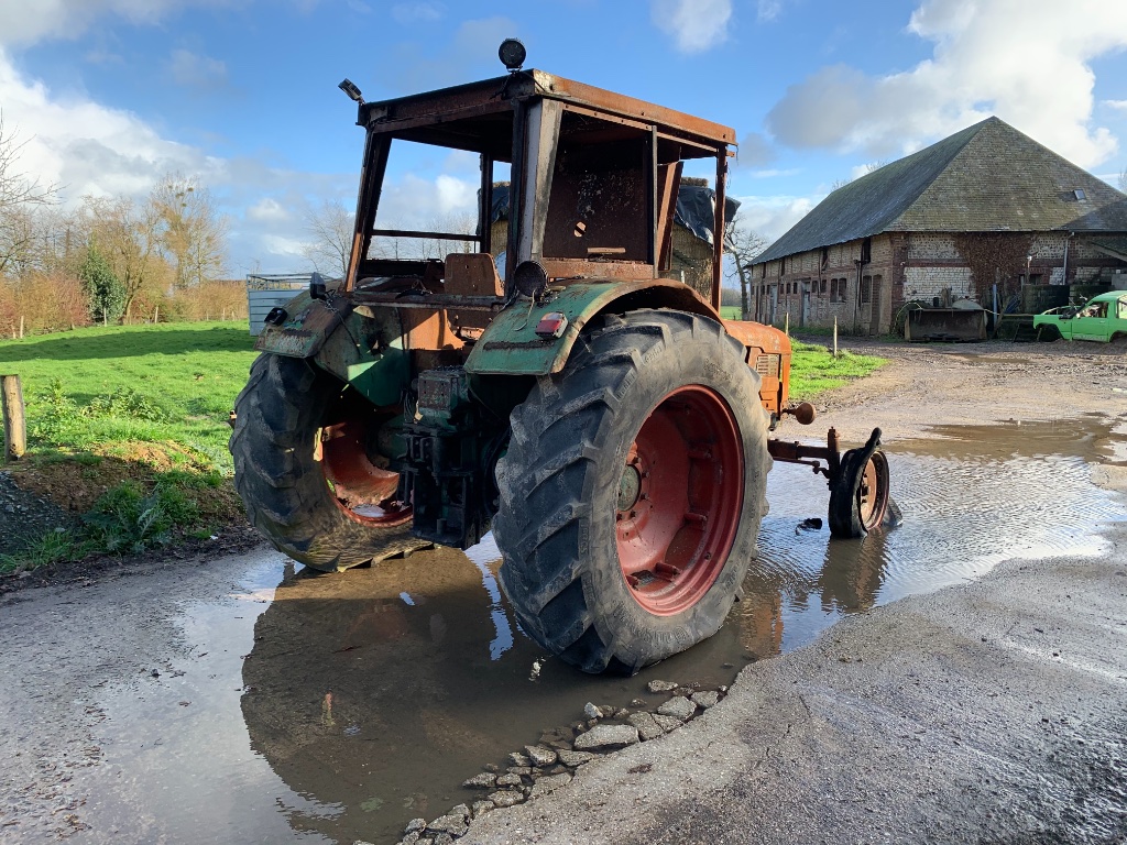

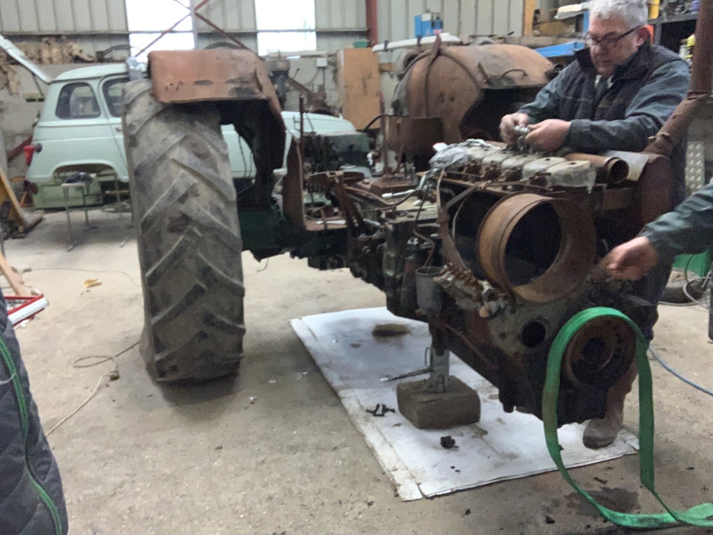

Nouveau bolide pour 2021, oui il a brûlé.
Il était à 1h30 de chez moi et servait encore sur un bol, il a été acheter par le gars à qui je l’es acheter en 75.

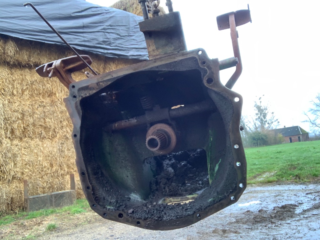

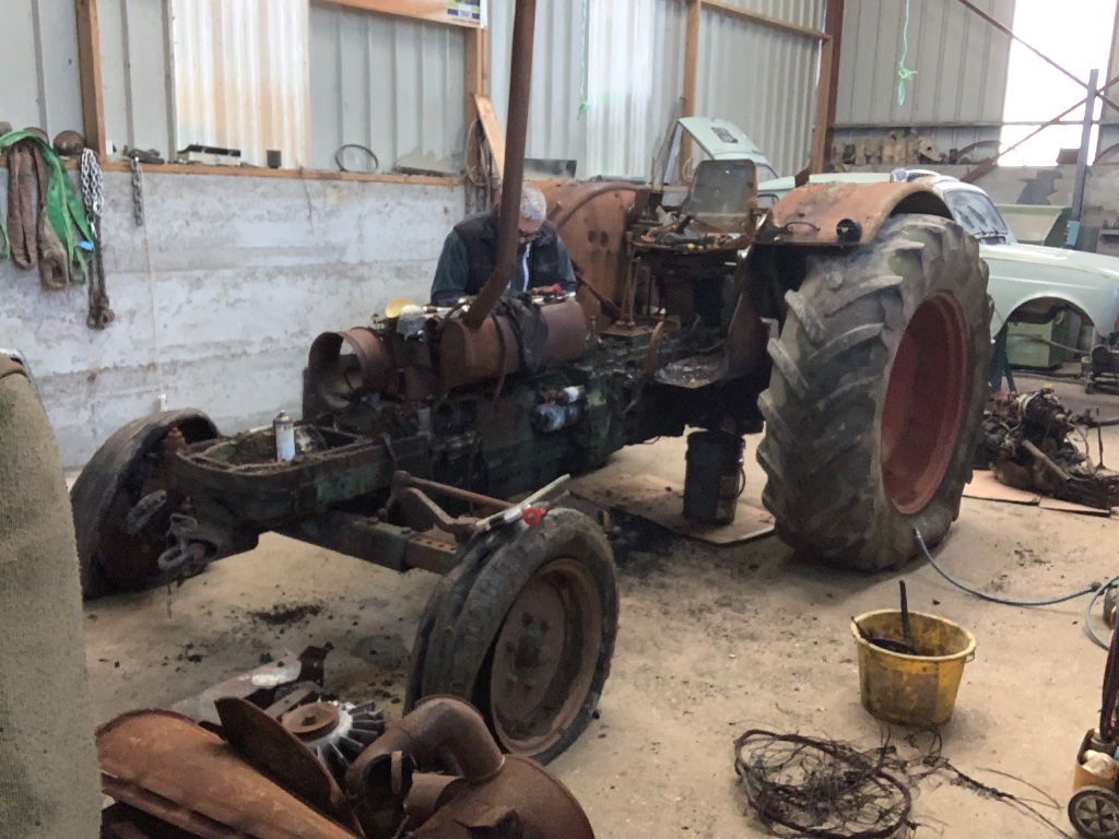

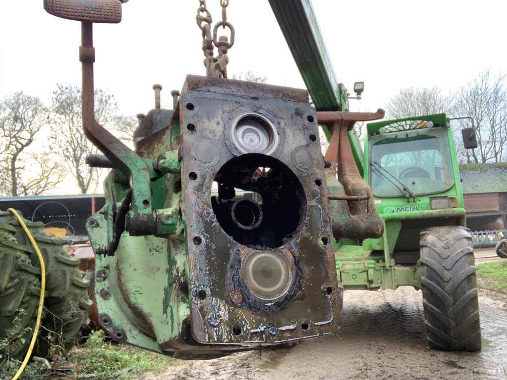

Début des travaux dépose de la cabine, du moteur un peu fondu sur un cache culbu et la pompe mais à mon avis rien de grave en interne. Dépose de la cloche pour vérifier les arbres qui ne sont pas neuf... et pour les remplacement des joint, t’en qu’à faire...

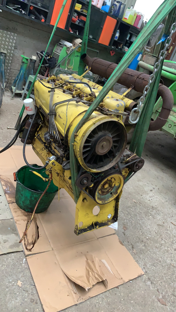

Un moteur f6l812d trouver à 1h d’ici complet et tournant qui était sur une batteuse et qui a 2500h
Re: Deutz 9005
Sinon niveaux carrosserie comme vous le voyez c’est déjà poncer :lol: , il manque une grosse parti du relevage, et puis toutes l’électricité à refaire et les garnitures de capot.
Une vérification sur les freins et les joints pour être tranquille

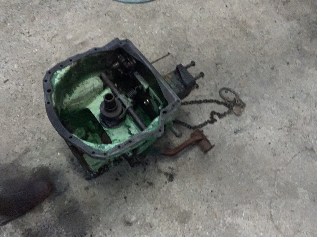

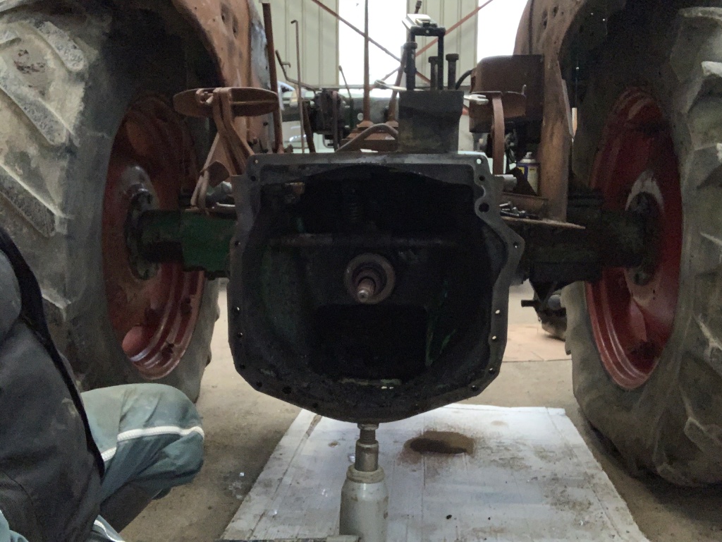

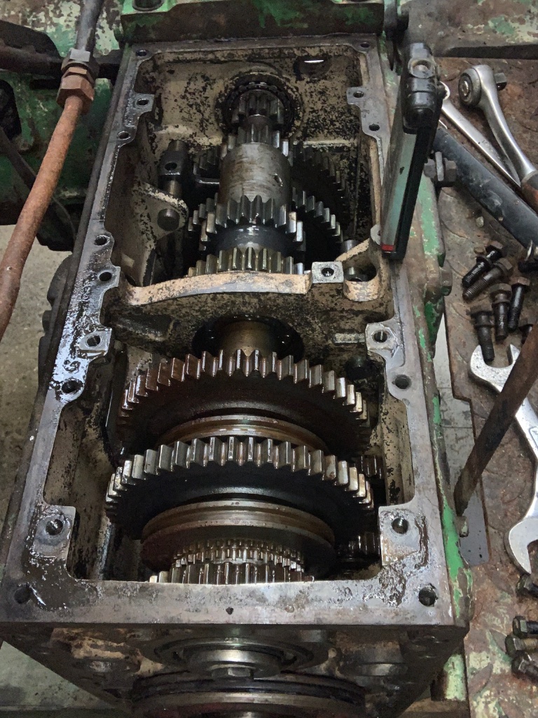

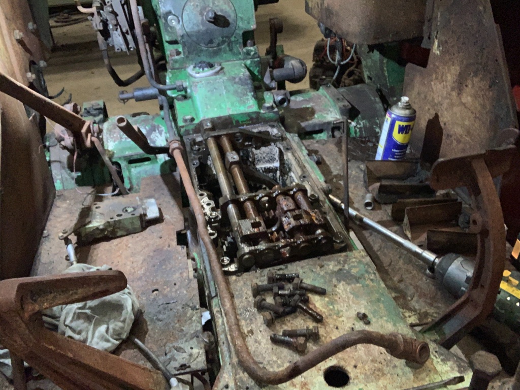

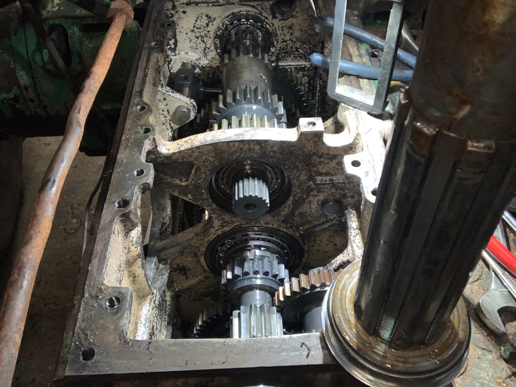

Toujours dans le démontage

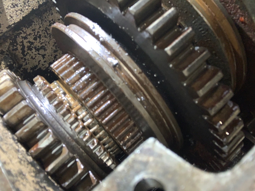

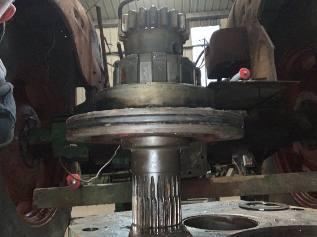

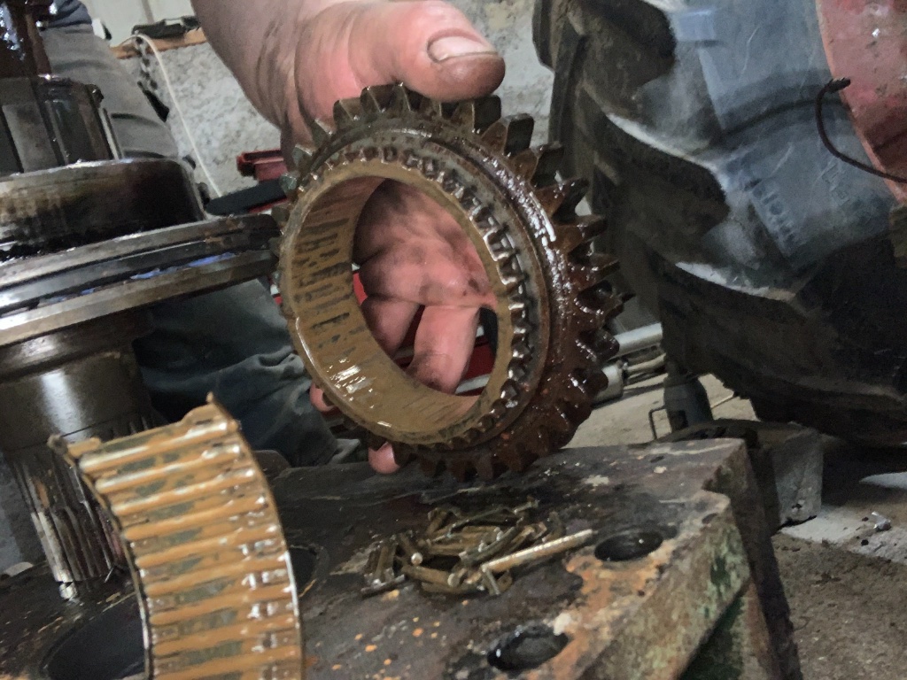

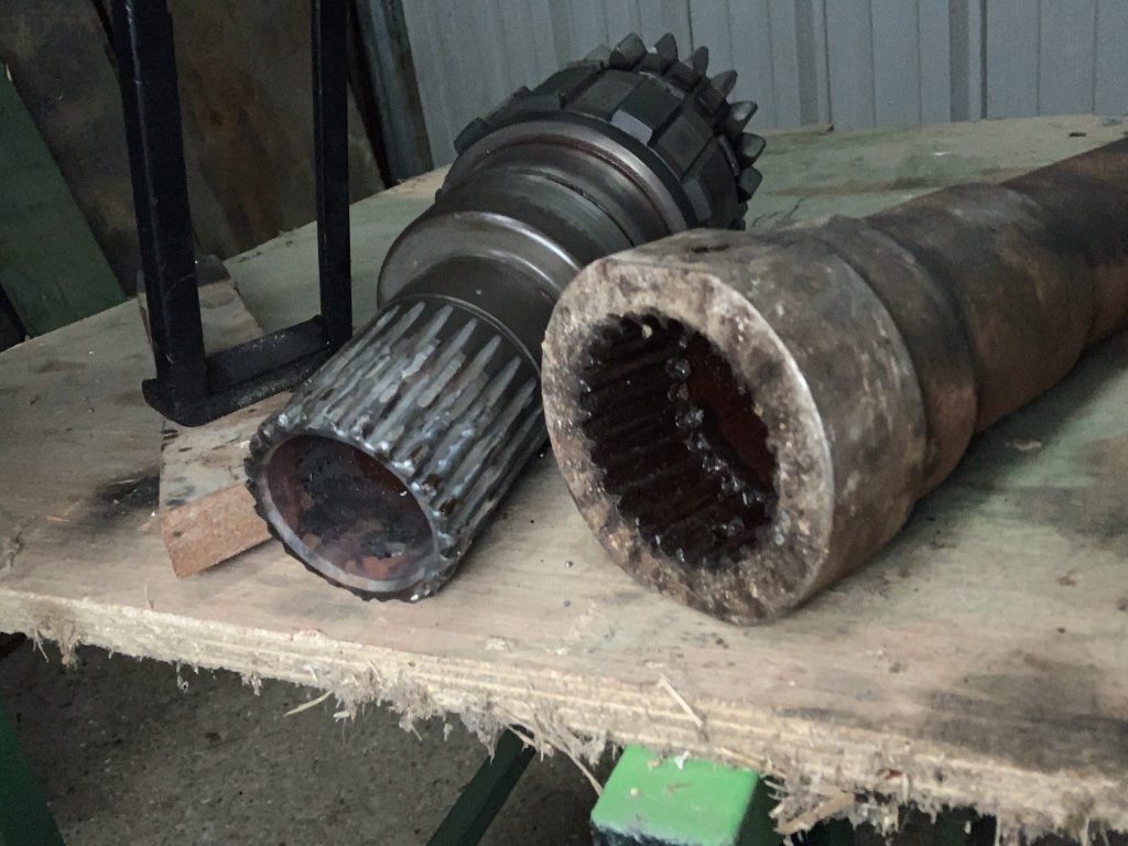

Au vue de l’arbre creux ça va mérité un rechargement car les cannelures ne sont pas belles, pour le sortir il faut déposer l’arbre supérieur des gammes, en démontant ont retrouve une cage à aiguille hs.
Remplacement des joints spi et des roulements hs

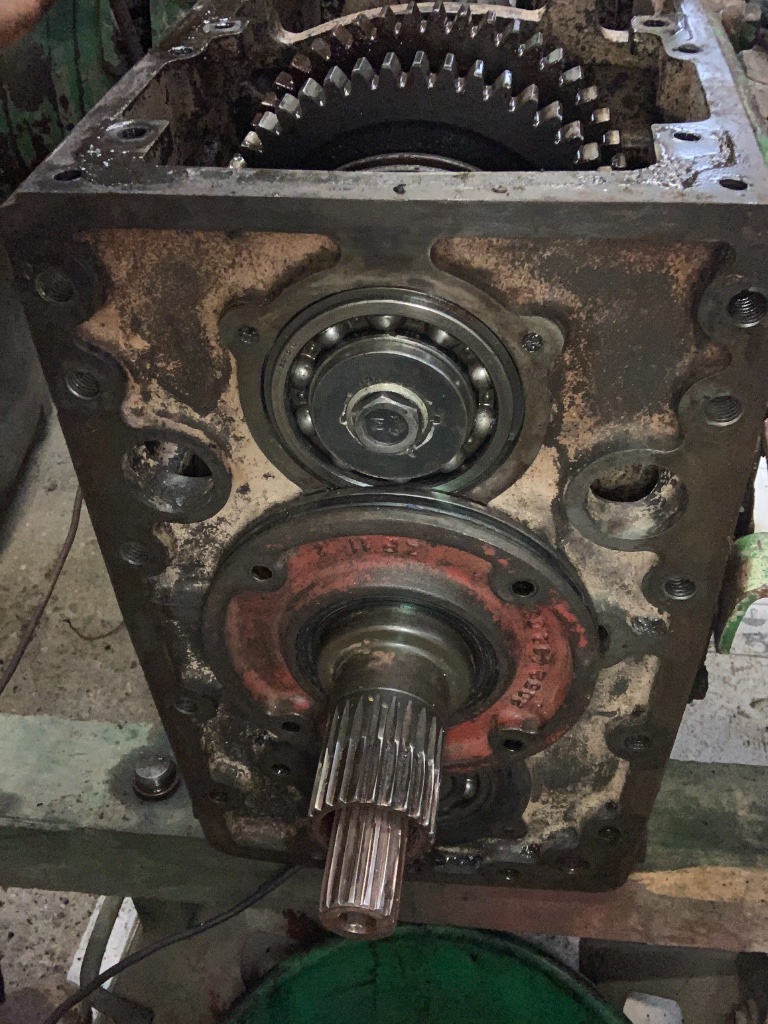

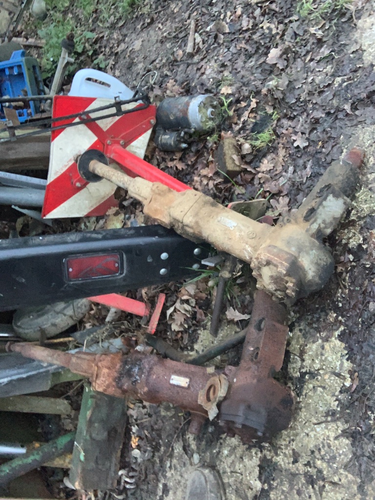

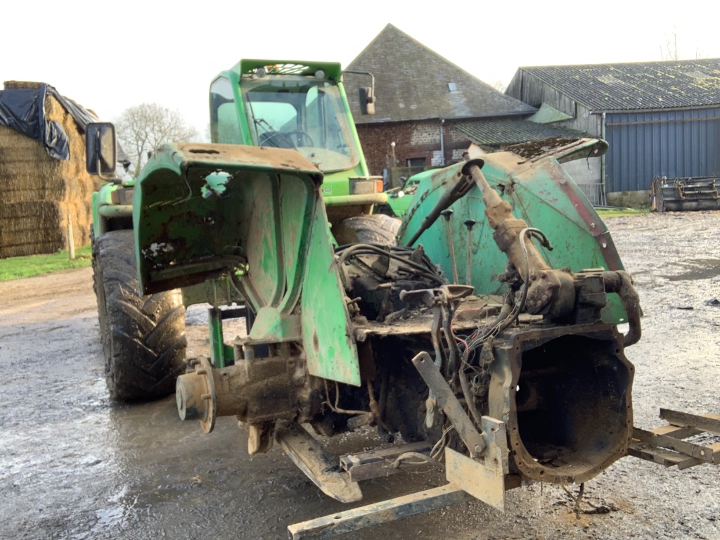

J’ai ressorti l’épave de 10006 dont je m’étais servi pour prendre le pont avant de mon 10006 pour récupérer le boîtier de direction hydraulique qui était bon pour remplacer celui qui a chauffer sur le 9005, et j’ai été voir l’arbre d’entré de boîte qui semble bon mais le montage est différent

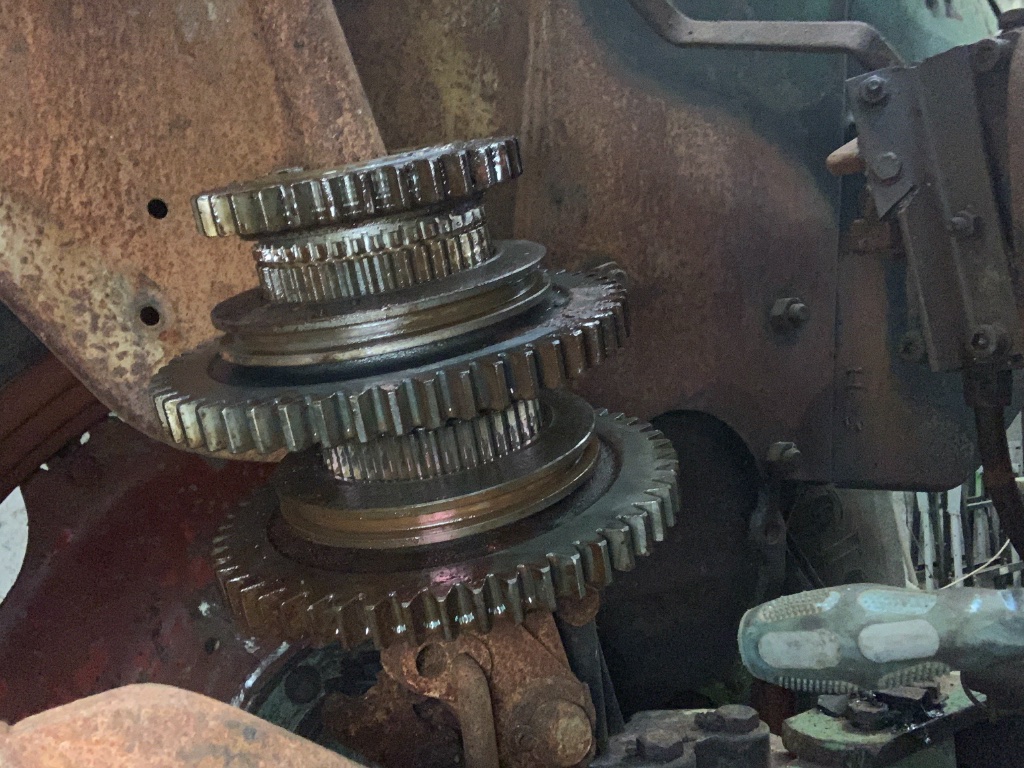

Ce soir révision de l’arbre d’entré de boîte qui était usé
Rechargement a la soudure puis réfection des cannelures à la meleuse pneumatique
C’est pas du neuf mais ce sera largement suffisant pour ce qu’il va faire

Sur les 10006 pour démonter l'arbre d'entrée de boîte il faut déposer l'arbre supérieur aussi ?
