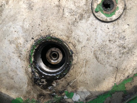

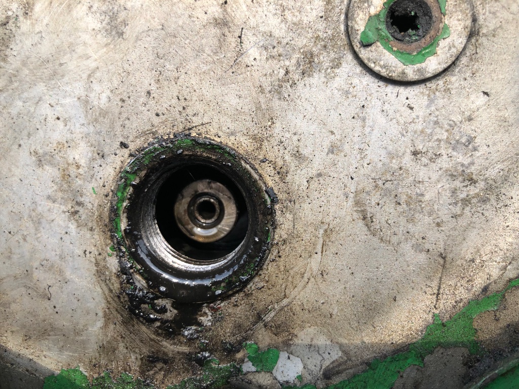

pour le compte tour c'est le manque de rotation du câble de compte tour a la sortie du moteur qui m'inquiète
la je suit en cour de fabrication des gaine de câble

Quand un problème est résolu un autres survient.
La partie où vient insérer le câble du compte tour doit être arrondie à l’intérieur car le câble ne tourne pas.
Auriez-vous une solution

On ne s’ennuie jamais avec un vieux tracteur quand un problème est résolu un autre survient. Après avoir résolu le problème du compte tour. ( c’était le joint d’étanchéité qui était dur et qui ne laissait pas le câble tourner librement). Maintenant c’est l’alternateur qui s’est mis à chauffer alors que j’avais juste mis la borne B+ au +batterie et que la borne D+ n’était même pas alimenté donc pas de production d’électricité en théorie
