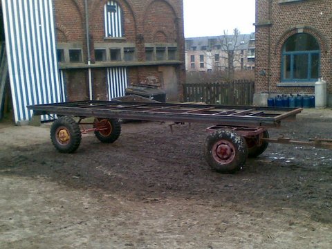

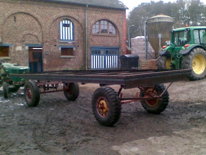

Après une formation d'un semaine et un blocage du dos d'une autre semaine, voici enfin l'état d'avancement de mon chariot.
Il reste l'épineuse question de la peinture. Idéalement, je devrais faire sabler le chassis puis mettre un primer, mais le gars près de chez moi me demande 700€ :( Sinon, ce sera brosse en fer puis Hammerite parce que je n'arriverai pas à avoir le métal complètement dérouillé à la brosse.
Première manœuvre. Ce n'est pas un effet de la photo, le chassis se tord en suivant le sol!

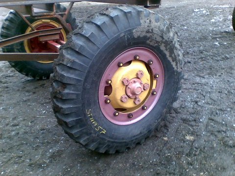

Vue d'ensemble. Les jantes ont été démontées, entièrement sablée et mise au primer. En mauve époxy et en jaune primer classique parce l'époxy ça coute cher!
Deux nouveaux pneus à l'arrière. C'est des profils militaires, mais je les ai eu pour pas cher.
J'aurais préféré des profils "remorque", mais bon...

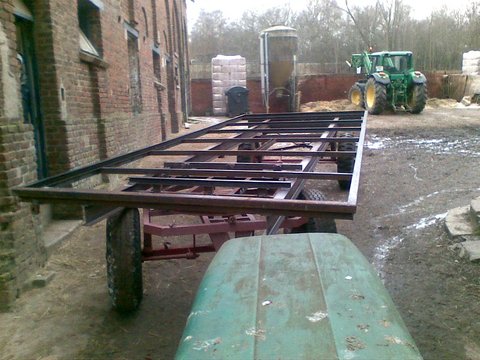

Vue AR. La plaque pour mettre les feux etc est déjà forée.
L'attache remorque provient du chariot d'origine et faisait un avec le support d'essieu.

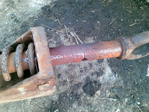

J'ai essayé de redresser la partie coulissante du timon avec le relevage du JD, mais la tige a cassé. Je vais devoir en faire une nouvelle. Ou alors je reviens à la solution du vérin de frein.
Récupéré en même temps que le chariot. Je suis curieux de voir si ça va fonctionner.

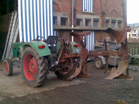

J'ai justement 1ha à labourer...
Il a déjà une autre tête qu'au départ!

Pour ton châssis, pourquoi tu ne fais pas une croix ou mettre deux traverses pour le rigidifier ??
Messages : 13287
Dommage pour le timon, mais à part ça il a de la gueule ton plateau !
Tu comptes décalaminer ton 4006 avec ta 2 socs :D ? Ca lui donne fière allure en tout cas :)

Rigidifier: je sais pas, je me dis que c'est pas plus mal qu'il reste souple!? Qu'est-ce que vous en pensez?
La deux socs, c'est clair que ça va décalaminer! J'ai hâte de le voir fumer!
J'espère juste qu'il aura assez d'adhérence.
Messages : 1158
On a déjà labouré avec le 4006 et une 2 corps et ça marche :)
Par expérience de quand on laboure avec 4 socs derrière le dx92, quand le tracteur commence a perdre de l’adhérence tu donne un tout petit coup pour lever le relevage et la "magie" :mrgreen: la tracteur prend de l’adhérence.
C'est la force des relevage deutz ca !
Et puis c'est comme au temps où il n'y avait pas les 4rm il jouait avec le relevage pour prendre de l'adhérence :D
