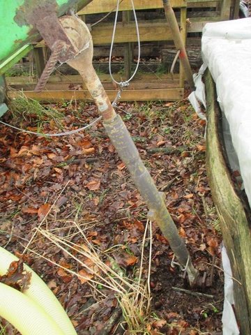

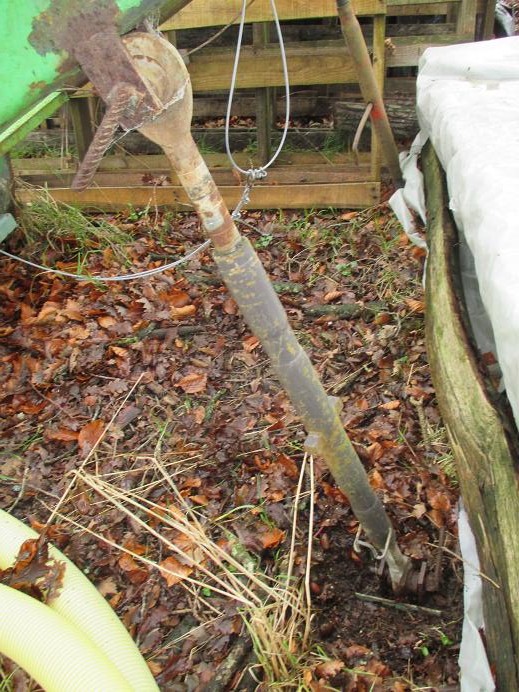

Pour décrocher le miens (sur sol enherbé), j'ai procédé de manière assez simple (en tout cas ça m'a rien coûté):
- j'ai fait un trou dans le sol, dans lequel j'ai scellé une barre de fer verticale (50 à 60cms hors sol)

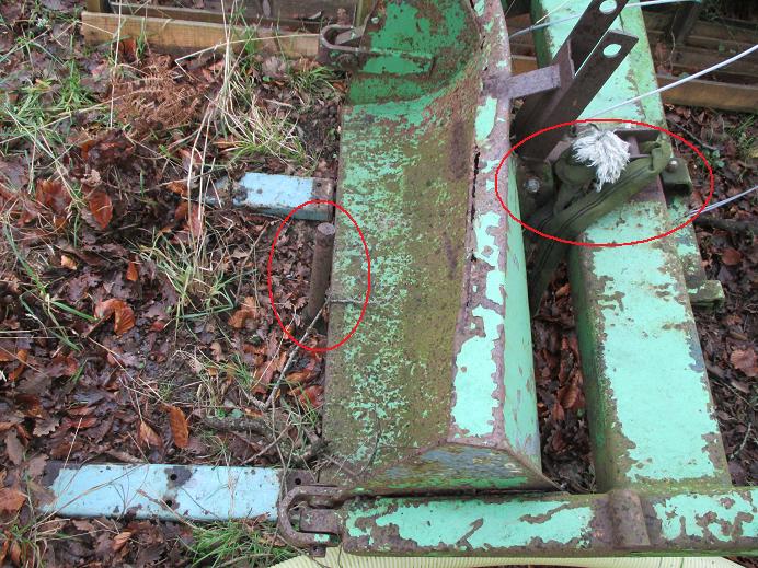

- pour décrocher mon chargeur, je viens mettre ma fourche en butée sur cette barre puis je la sangle dessus (ça peut être une sangle à cliquet, une cravate ou encore un petit bout de chaine avec une manille par exemple), le but étant d'empêcher le chargeur de reculer au moment du décrochage, et d'avancer au moment de l'accrochage.

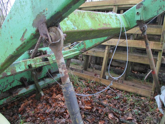

- pour les béquilles, j'ai récupéré deux vieilles barres de poussée (3eme point) de même longueur. J'ai soudé deux fer plats percés (diam 25) de chaque côté sous le brancard du chargeur pour pouvoir y goupiller mes deux béquilles sur la partie supérieure. Pour la partie inférieure de mes béquilles, en contact au sol, j'ai fabriqué deux mini sabots genre sabot de remorque (suffisament larges pour ne pas qu'ils s'enfoncent dans le sol). Le réglage de hauteur se fait avec les barres de poussée. De cette manière tu peux ajuster ton chargeur facilement et sans efforts pour accrocher/décrocher.
Euh... 8/ en me relisant je viens de me dire que je ferai mieux de mettre des photos du système, ça sera peut être plus parlant :happy1:

Sitôt dit, sitôt fait! Les photos:
L'avant de la fourche avec le piquet de fer et la cravate de maintient
Les béquilles
Les mini sabots sont en fait deux morceaux de fer en U avec deux fers plats percés pour être goupillés sur les barre de poussée.
