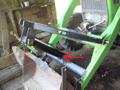

cavage godet
Re: cavage godet
bzh6507 a écrit :le tube de devant ou ceux à l'arrière ?
Bonsoir, :hello:
Surtout celui de l'arrière, la position de fixation qui est au milieu en plus, fera que la poussée sera (RADIAL) :nonon: l'autre par contre sera (AXIAL) , mais avec le coude soudé dessus ce n'est pas l'idéal, cela aurait été mieux sans coude :super: , un tube est fort en (axial), mais il doit être costaud, surtout s'il est du type (chauffage, eau sanitaire), perso, j'aimerai mieux deux U dos à dos ( ][ ) ou bien un gros carré épais
Daniel
bzh6507
Messages : 73
Tracteur(s) : deutz 6507
Prénom : benjamin
Re: cavage godet
Message par bzh6507 »
j'aurais du demander avant, et niveau de la ferraille je fais avec ce que j'ai ...
du coup je vais voir en fonctionnement comme sa mais j'ai des gros doutes maintenant à voir !!!
il me reste à souder en continue et le grappin aussi à finir !!!
après il me restera l'hydraulique, sa ne va pas être simple, je n'en est jamais fais !!!
