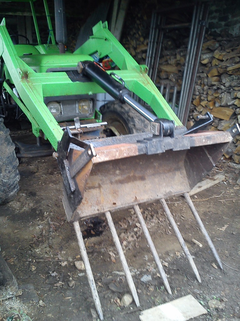

j'ai commencer l'adaptation de vérin sur le chargeur pour pouvoir caver et monter un griffe, je fais avec les vérins que j'ai du-coup il ne sont pas vraiment ( voir pas du tout ) adapté !!!
je rencontre donc des problèmes pour caver, il ne cave pas du tout assez, je voulais donc savoir comment je pourrais faire autrement ?
merci

pour le cavage il faut revoir les points de fixation de ton vérin et surtout mettre le vérin à 45 degrés par rapport au sol et au fond du godet. Pour la griffe je pensse qu'il faudrait que tu t-inspire du système monté sur les faucheux :
Ton vérin est protégé, tu ne perds pas en hauteur,...

ouai mais du coup il faudrait que je change de godet pour la griffe celui la est trop grand pour allé à plat !!! et tu est sur que sa cavera plus en mettant plus bas ? sa forcera plus sur le godet je pense non ?
Re: cavage godet
Oui, l'angle de cavage sera plus important si tu abaisses le point d'ancrage du vérin sur le bac. Mais si tu y vas au pif, tu risques de souder/disquer pas mal
le mieux c'est de faire un plan... ça te permet de déterminer avec précision la position de l'axe du vérin en fonction de l'angle désiré.

fais un essais en rapprochant la fixation coté tige de l'axe de rotation de ton godet, par contre il faudra que tu mettes un tube de renfort car vu la section de ton vérin, j'ai bien peur qu'il ne passe à travers du godet.

je peut pas vraiment descendre plus, le vérin est trop long si je descend, en étant vérin fermé les dents piqueront déjà dans le sol ...
j'ai mis les pattes de fixation coté corps le plus loin possible !!!

Et si tu inversais tes verins, prendre celui que tu avais prévu pour la griffe et t'en servir pour le cavage? Il paraît plus court, non?
Mais aussi plus petit en diamètre... Après, tout dépend de l'utilisation que tu envisages avec ton chargeur...
