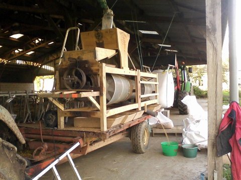

C'est un autre trieur que l'on a acheté avec le denis, mais encore beaucoup plus vieux :happy1:
Un marot n°6 bis, c'est donc un trieur rotatif, le grain passe dans un cylindre formée de pleins de petites alvéoles qui vont sélectionner les grains par leur forme, ceux si monte donc dans le cylindre et tombe dans une vis qui emmène ces grains au bout du cylindres. Le cylindre étant légèrement incliné, tout les grains (les déchets) non sélectionnés sortent au bout du cylindre mais en dessous de la vis et sont donc séparés du bon grain.
Par contre niveau débit, c'est plus la même chose, on tournera plutôt autour des 100kg/h là :diable:

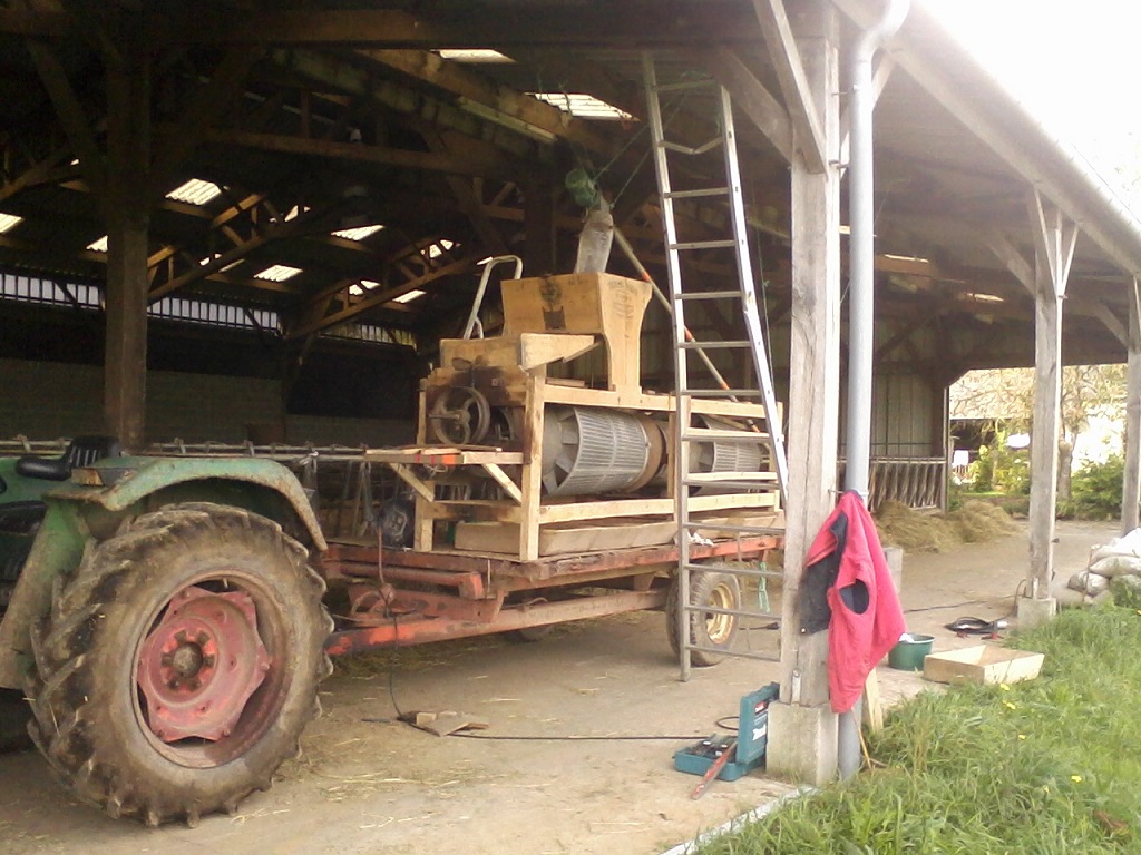

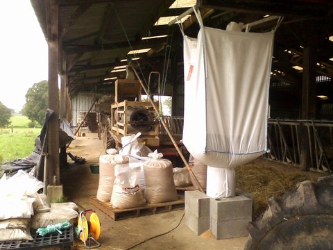

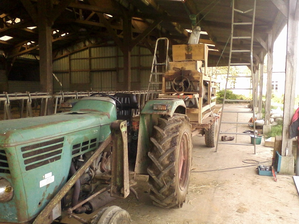

Comme promis voici les photos du trieur alvéolaire marot n°6 bis
Mise en route le week end dernier, tri très propre, très peu de vesces reste en sortie, débit ~200-300 kg/h :)
Re: Triage des céréales
super dommage que les photos sont prise trop loin :pleur4:

Je referai des photos quand je finirai de trier les derniers big bags ;)
