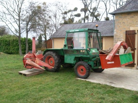

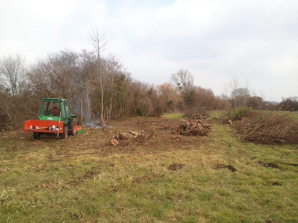

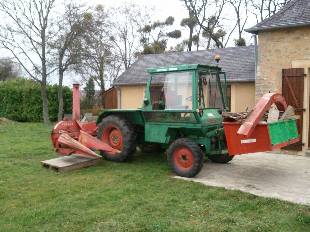

Voici deux photos supplémentaires (pour la taille de l'engin bennette 1.8 m)
ensileuse pour broyage de branches jusque 5 cm

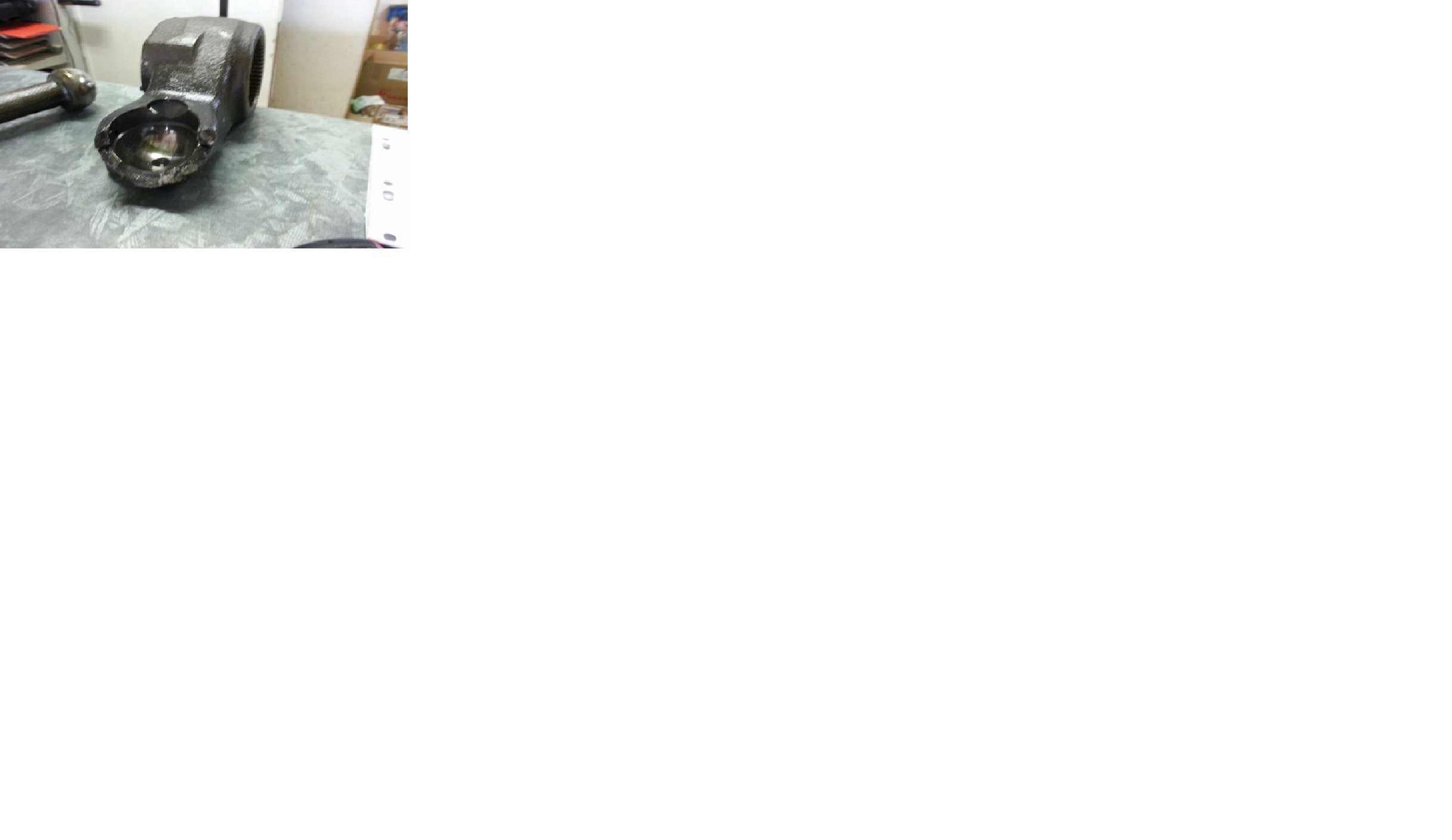

:hello: Intrac,
Si, il y a encore moyen pour avoir plus espace pour mettre l'arrache, par l'intérieur du relevage, on doit pouvoir le déboité de la tête du relevage et ainsi avoir plus de jeu, ou bien le sortir complètement ? voir si des collègues qui l'ont déjà fait, ils pourront confirmer si c'est possible !!!
Photo de la tête toute seul.
Au soir j'aurais plus de temps pour regardé après un éclaté sur le net :merci:
