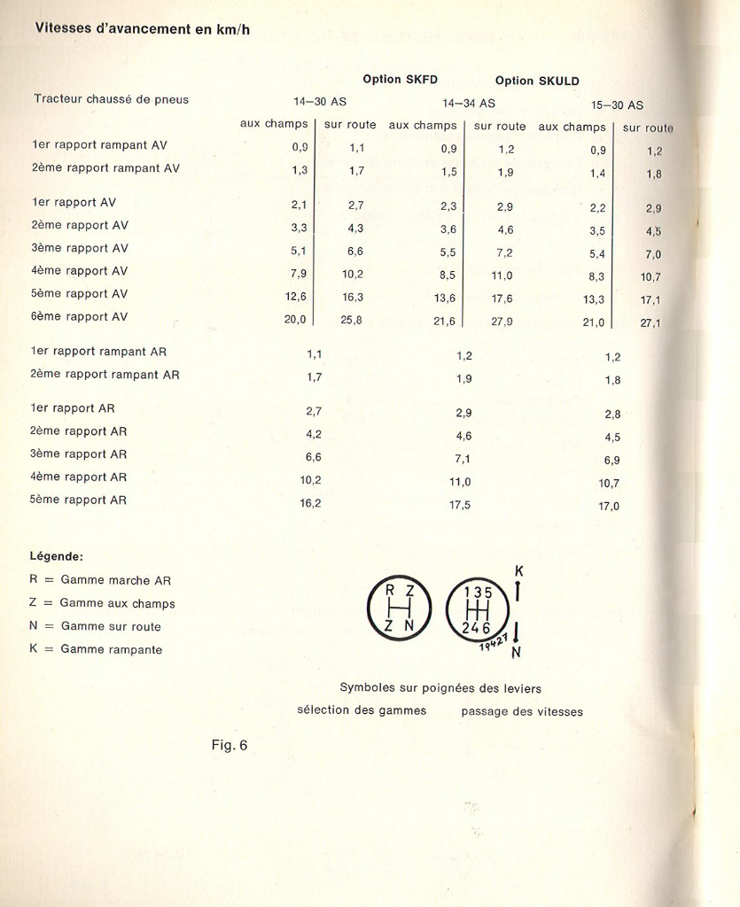

j'ai reçu la manuel d'utilisation du 8006. Par contre, je suis déçu, tout ne correspond pas, et pour être honnête, les explications ne sont pas franchement très claires. Je dois avoir la doc des 8006 plus récents.
1ère grosse différence, il est mentionné un boite 6 rapports. Mon 8006 est équipé d'une boite 4. J'en profite pour vous demander une explication sur les 4 positions du levier de sélection de gamme :
- à gauche vers l'avant : gamme lente en marche arrière
- à gauche vers l'arrière : gamme lente en marche avant
- à droite vers l'avant : gamme rapide en marche arrière
- à droite vers l'arrière : gamme rapide en marche avant
Après vient s'ajouter le levier pour passer en rampantes, ça bloque la boite sur les 2 premiers rapports, à priori.
J'ai bon ou pas? je ne peux pas essayer sur le tracteur, mon relevage est démonté et je galère un peu pour trouver les joints.
Après éclaircissement de ce point, je passerai au maniement de la pdf. le manuel est d'une clarté aussi limpide que du jus de chaussette

bienvenue ,tu est sur pour les 4 vitesses?
Re: Olivier du 80
herve76 a écrit :bienvenue ,tu est sur pour les 4 vitesses?
:hello: Bonsoir à tous,
+1 avec Hervé, (cliquer sur l'attache pour l'avoir plus nette)
Re: Olivier du 80
Non tu as 6 vitesses sur le levier de droite les deux premières sont tres lente. C'est deux dernières peuvent synchro ou pas en fonction de l'année.
Le levier de guamme : La partie gauche te fait inverseur. La partie de droite lente rapide. Les deux Z c'est ecxatement le même rapport.
Et tu as un petit levier qui vient de en dessous ton marche pied qui est une rampante.

oulala, je ne comprends pas. Le tracteur est à l'arrêt, du coup je n'ai pas encore vraiment pu rouler avec. Mais je suis à peu prêt sur qu'il n'y a que 4 rapports sur le levier de droite. Je vérifie dès demain et je vous tiens au jus.
Pour ce qui est du levier de gamme, je ne comprends pas bien l'histoire avec les deux Z. Avant/arrière côté gauche et lente/rapide côté droit. Comment on peut avoir les mêmes rapports?

:hello: Olivier,
Le mien est bien comme ça :amen: tu te poses trop de questions :grin:
R => la marche arrière :
Z => la vitesse champs :
N => la vitesse route :
Et 6 rapports sur le levier de droite : :merci:
