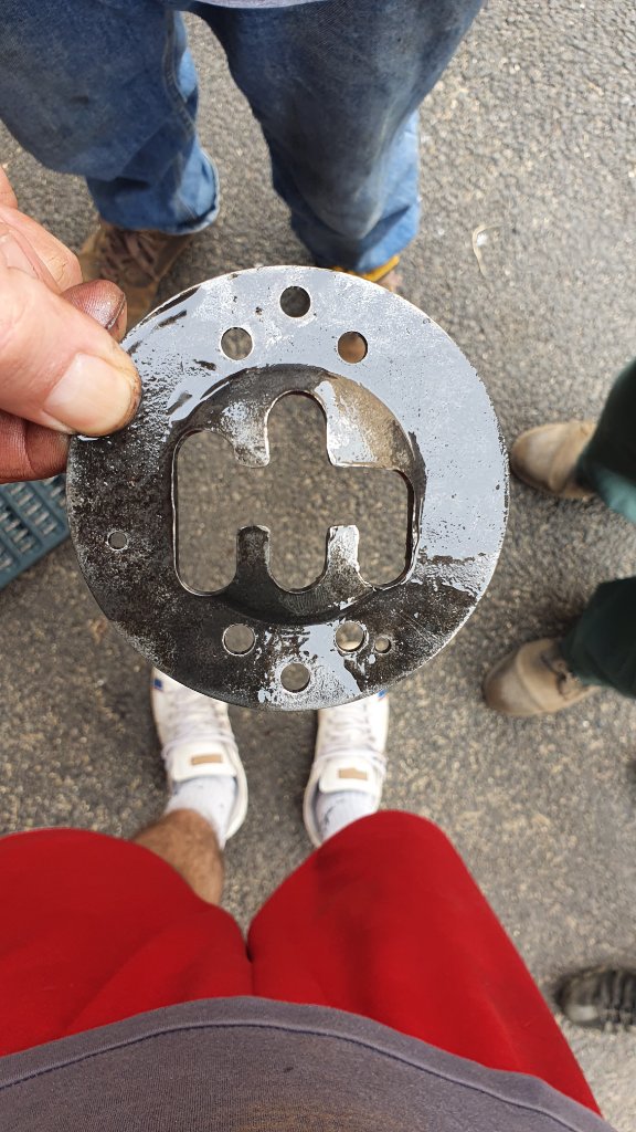

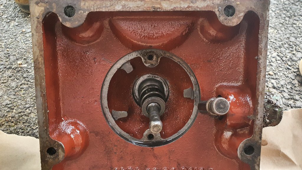

Je vais essayer d'expliquer différemment je mets aussi quelques photos mais n'étant pas a cote du tracteur il faudra que j en reprenne
Le tracteur était entrain de piocher en 4eme lente, fin de raie débrayage retour au point neutre au levier mais il reste bloqué en 4
Retour à la ferme, j'ouvre la boite fourchette de 4eme enclenché
Je précise que je pouvais passer la premier au levier mais le tracteur reste en 4
Je remets la fourchette de 4eme en position "des-enclenché", je démarre toutes les vitesses passaient et s'enlevait sans soucis
Je mets la 4 pas de soucis je veux l enlever et re pareil, j'ouvre fourchette de 4 enclenché, je la sors sans soucis et regarde la grille et je vois les embouts pliés (la photo a été prise après les avoirs marteler)
Apres remontage et essaie si je pousse au max le levier à droite pour enlever la vitesse, le levier ramene bien la fourchette à chaque fois
Mais n'étant pas le seul à le conduire j ai un doute sur le fait que cela ne le refasse pas

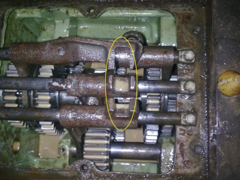

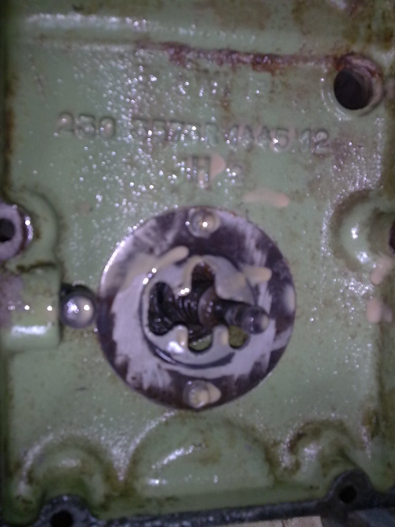

Salut, voici l'état de ma grille de couvercle de boite et les vitesses ne restent pas enclenchées, pourtant, je ne le vois pas en meilleur état que la tienne, ou la tienne fortement usée....

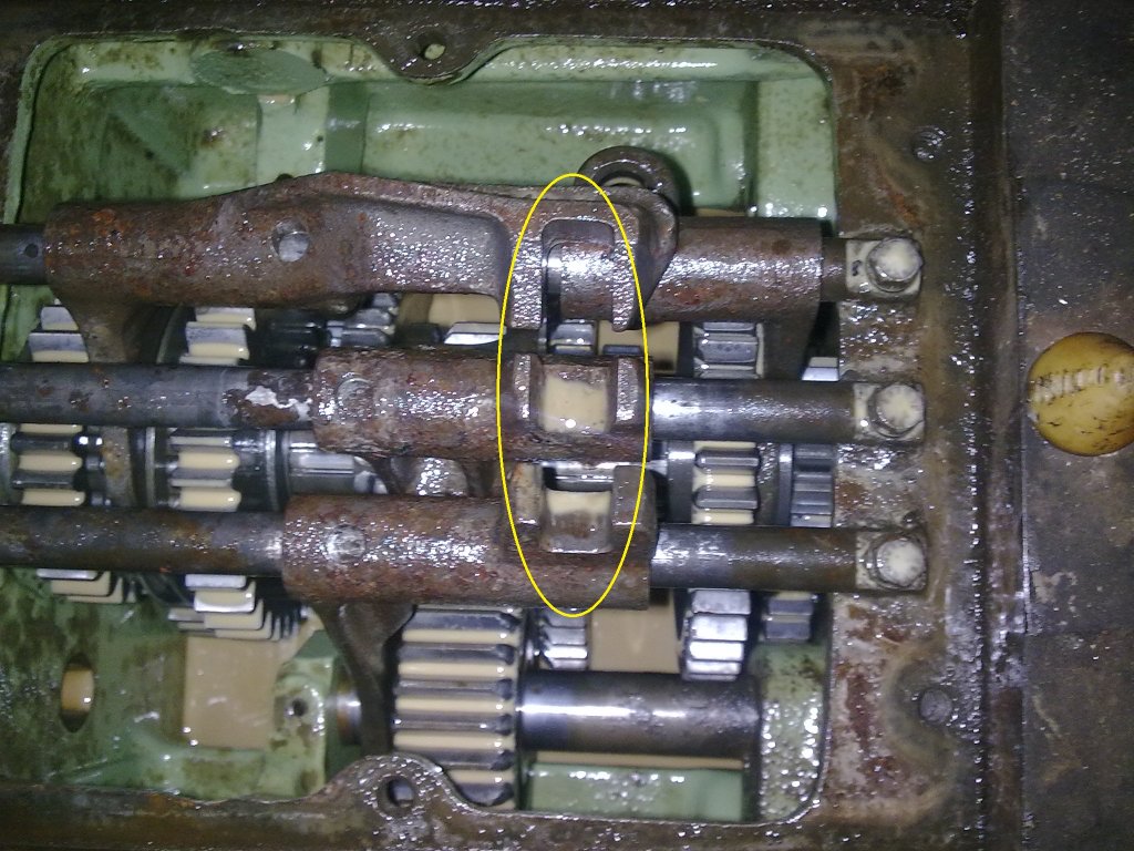

Par contre, tu dois vérifier l'état des fourchettes à cet endroit, et t'assurer que les 3 encoches soient bien alignées
Tout les trous dans ta grille, c'est d'origine ou quoi, moi, je n'en ai que 2..., faudrait pas que la grille soit montée de travers ou plus dans les trous d'origine....sinon, bah c'est normal que les vitesses déconnent...y a peut-être un décalage ou mauvaise orientation du doigt à cause de cela

Elle n a jamais été ouvert et je pense qu elle était bien en position malgré les trous supplémentaire
Pour les fourchettes elles étaient toutes bien alignées et n etaient pas abîmer (enfin toute usees pareil si elles étaient usées mais les bords sont réguliers)
Je ne pense pas que le clip soit le responsable je n ai pas de jeu du tout sur les autres vitesse( le levier saute de la fourchette de 4ème exclusivement) et si je guide correctement le levier j arrive a sortir correctement la 4
Avez vous une idée d ou trouver cette grille ? (Il parlait de neuf sur les pages précédentes), j ai trouver des couvercles entiers en Allemagne mais la grille n etait pas top
