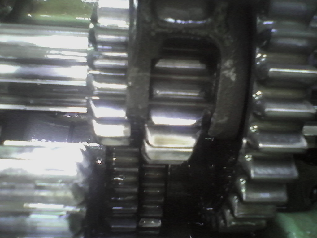

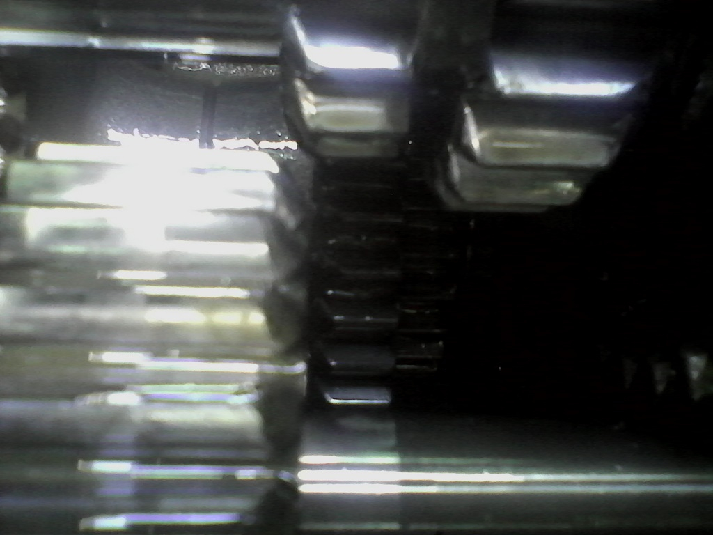

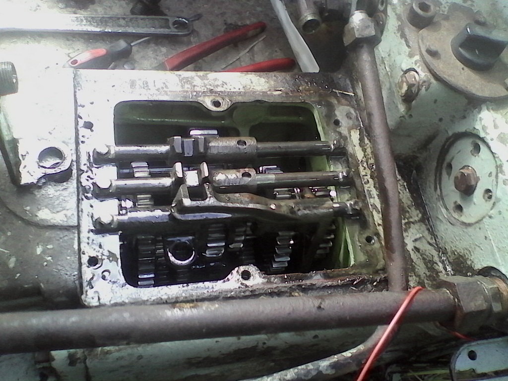

En effet j'ai du ouvrir la boite de vitesse suite à un soucis, le tracteur s'est un peu perdu dans celles-ci, en gros la première restait tout le temps enclenchée...

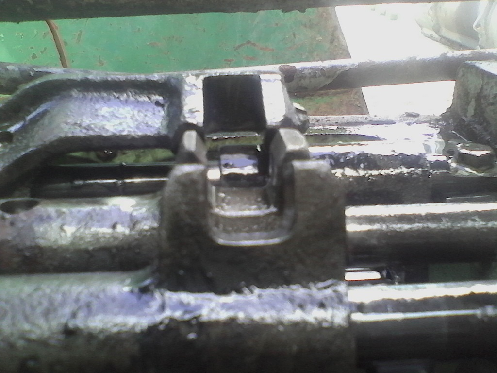

J'ai donc tout remit en place mais cela risque de recommencer vu l'usure des pièces, voilà donc mes questions, est-ce que les "coulisseaux" (sait pas le nom exact :taistoi: ) peuvent être rechargés ou bien il faut les changer ? De plus on a pu observer que certains pignons s'usaient sur les bords, est ce que le tracteur peut tourner encore longtemps comme ça ou il faut mieux les changer rapidement ?
Dans l'attente de vos réponses :amen:
Quelques photos pour illustrer ;)
On voit bien l'usure de la pièce centrale (1ère et 2ème vitesse)
Re: Deutz D4006
Les pignons se retrouvent encore mais attention ça pique €€€

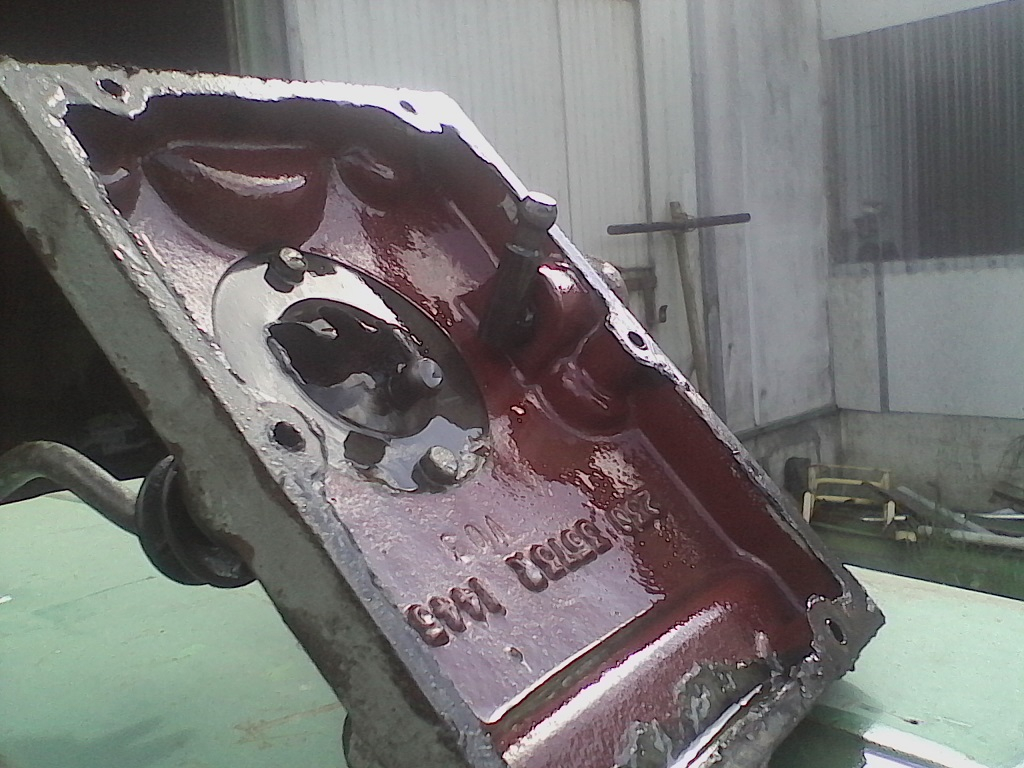

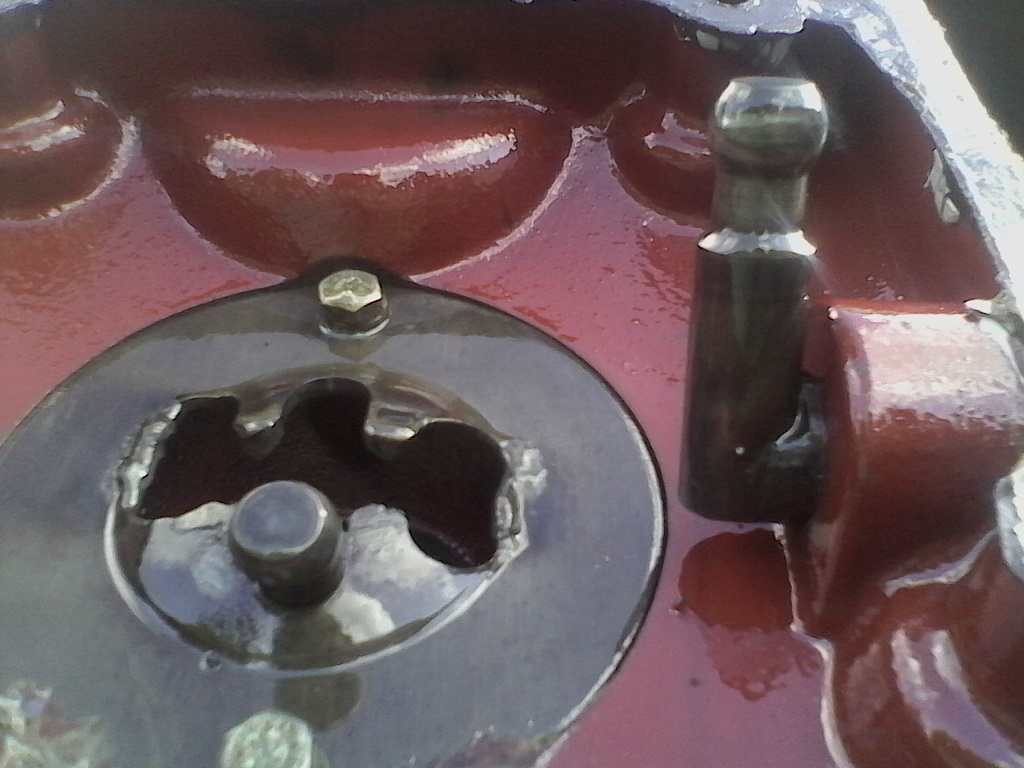

pour les pignons perso je laisserai comme ça , on pourrait voir le teton du levier de vitesse?
Messages : 1158
Re: Deutz D4006
Pour les pignons c'est ce que l'on pensai faire étant donné que le tracteur ne travail plus autant qu'il y a quelques décennies :gene: , le but serai de le mettre fonctionnel sans trop de frais dans la mesure du possible (il est encore bien utile sur l'exploit)
Je pense que c'est cela que tu souhaites voir :) (désolé c'est les seules photos que j'ai, j'ai tout refermé car on a besoin du tracteur...)
Le problème pourrai aussi venir du levier usé ?

Bonsoir. La sphère du sélecteur n'est pour moi pas trop usée, il n'y a pas de méplats de chaque côté. En revanche la grille paraît bien usée de chaque côté. Je regarderai le prix d'une neuve ou au pire un peu de patience, un poste à souder et une bonne lime.
Re: Deutz D4006
+1 ton probleme peut venir de la grille et a mon avis vient de la grille :wink:
Re: Deutz D4006
Oui fort possible.
La pièce vaut 105€ HT en origine parcontre
Messages : 1158
Re: Deutz D4006
Ouch ! 105 € le bout de ferraille ça fais mal au c** ! Je sais que cette boîte est montée sur d'autres tracteurs (porsche? deutz série 05?), peut être cette pièce serait-elle disponible en casse ? Cela résoudrait-il aussi le fait que la première et la deuxième ne tienne pas enclenchée ?
