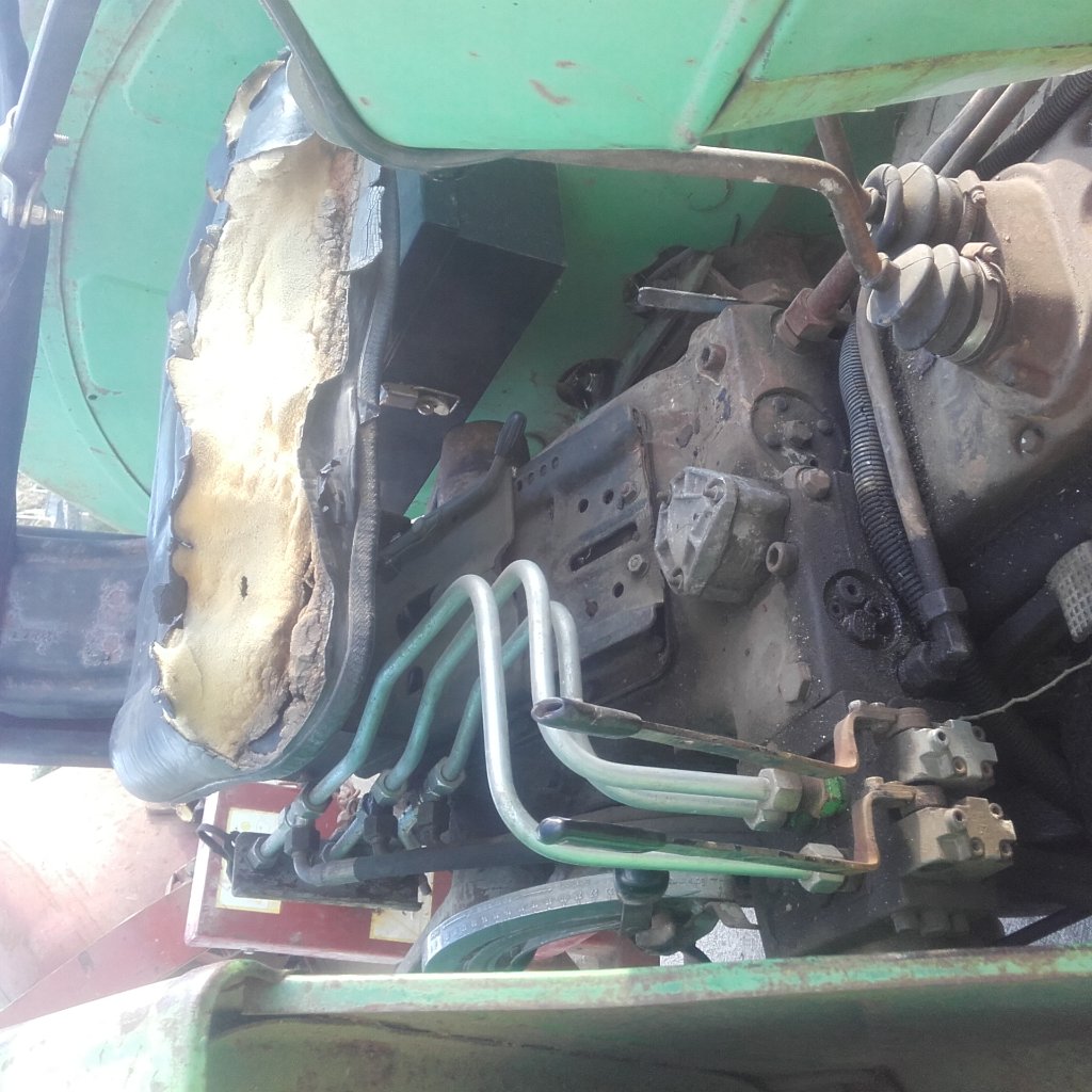

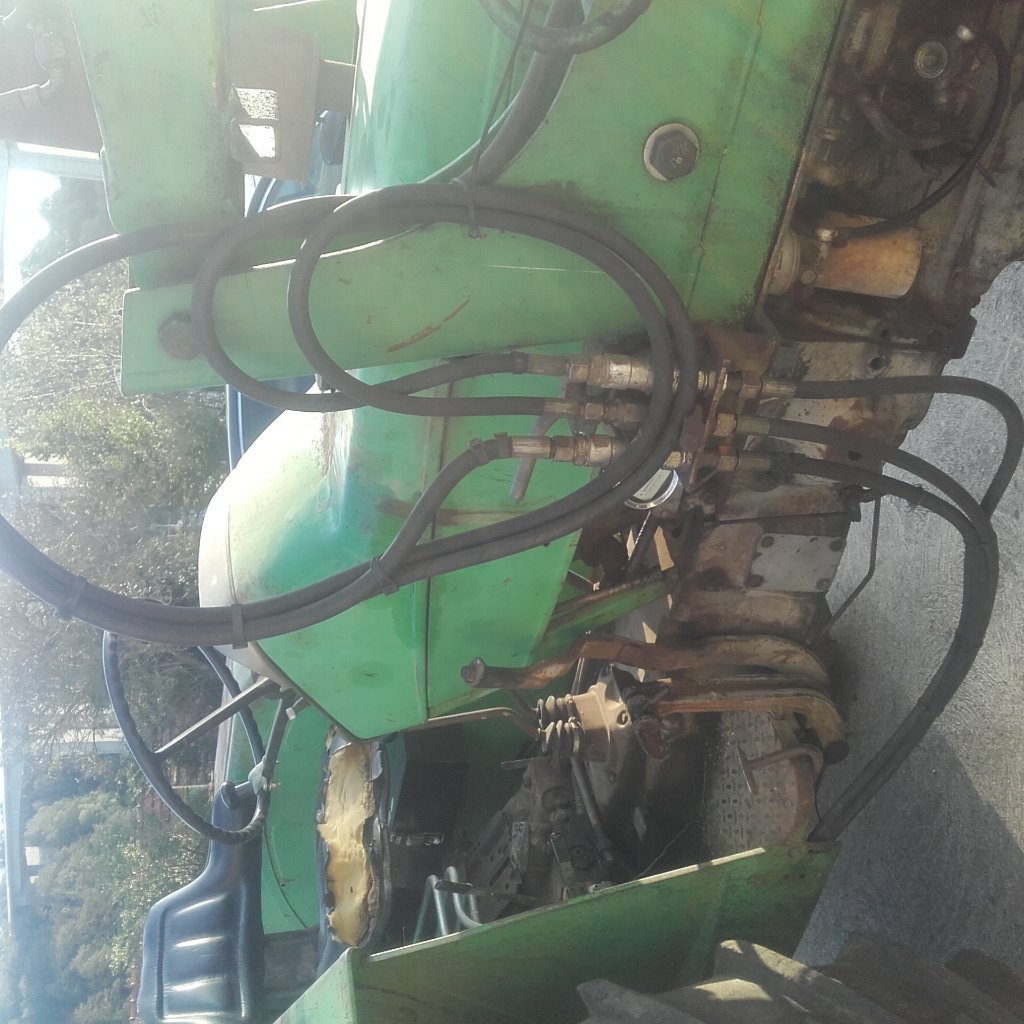

Voilà pour le montage hydraulique si ça peux t' aider ....

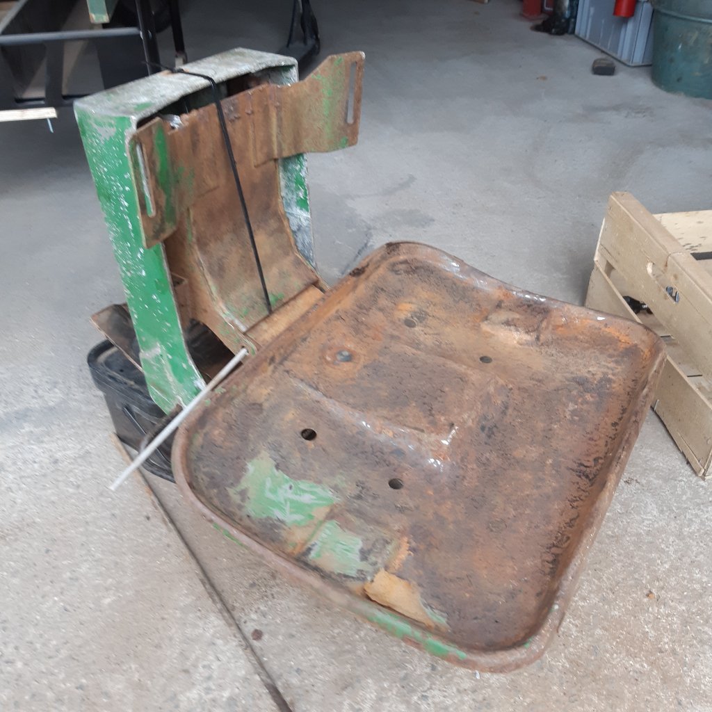

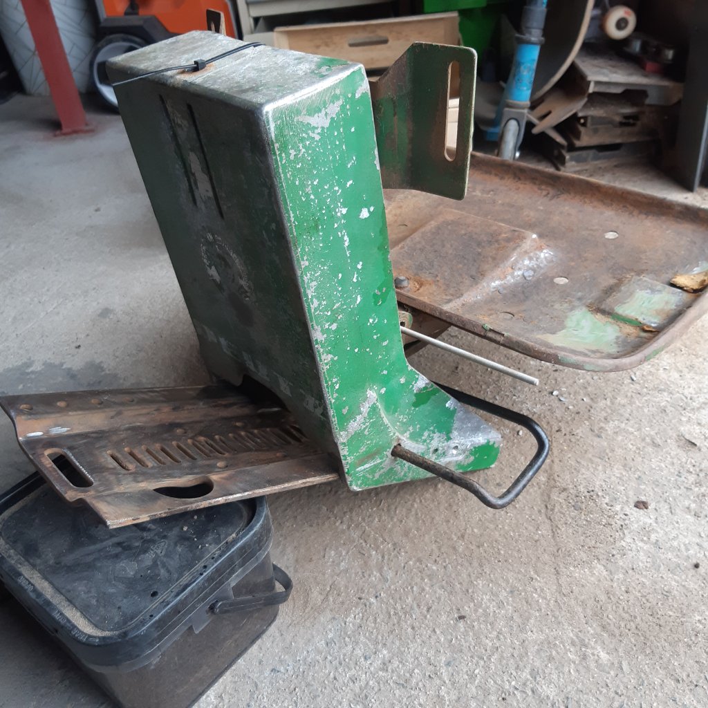

État moyen mais sauvable...!

largement sauvable !

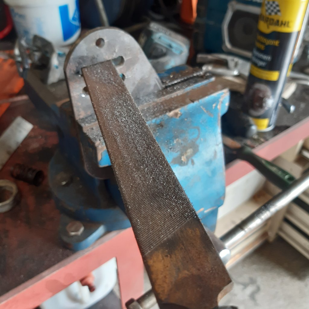

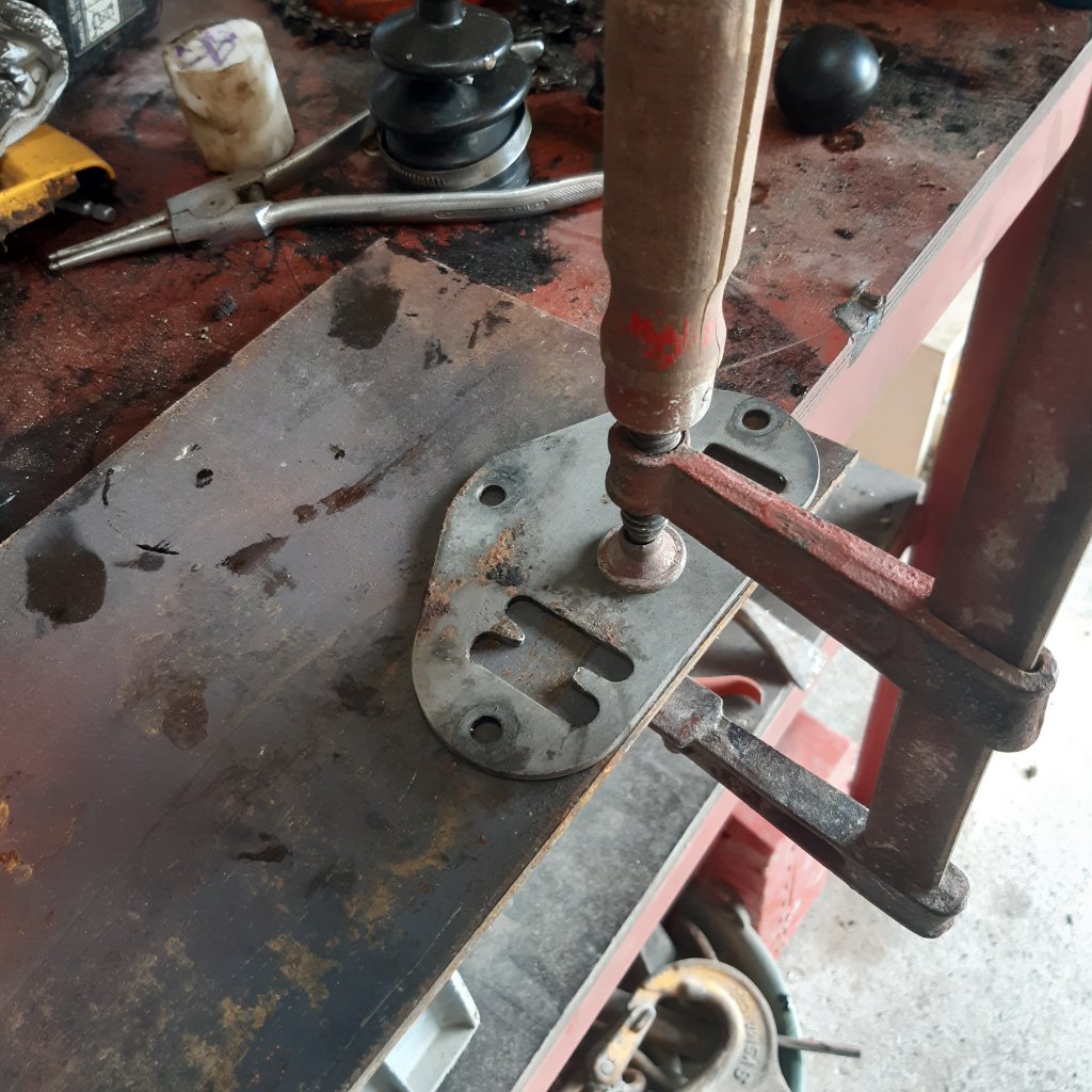

Fabrication de rouleaux Téflon neufs...
Nettoyage et mise en après des pièces acier...

parfait

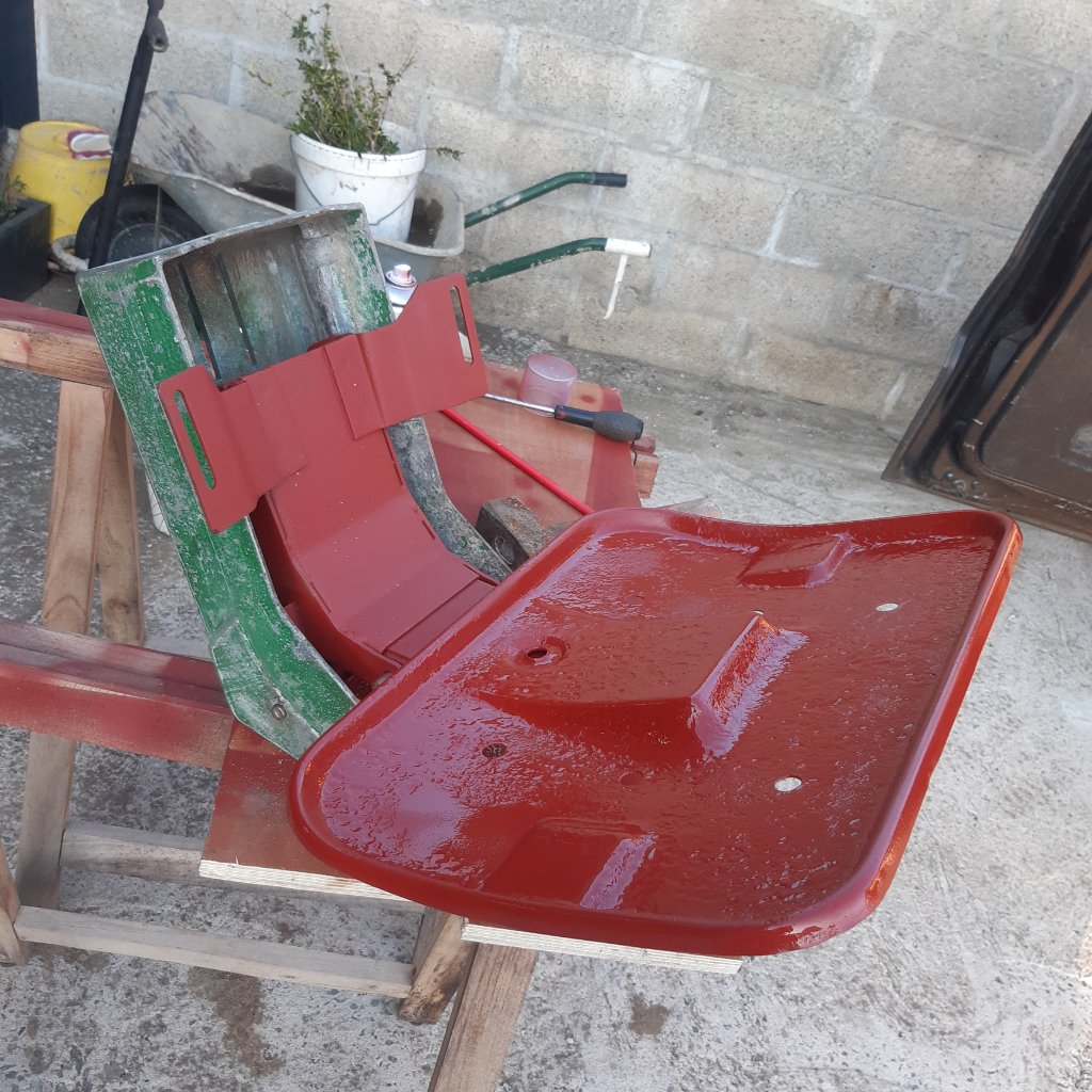

:ghee: Avec quelques ajustements, rouleaux Téflon neufs, axes inox et verin neuf ce siège est nickel, plus que les coussins à refaire et 1 ptit coup de peinture.

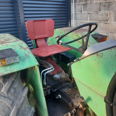

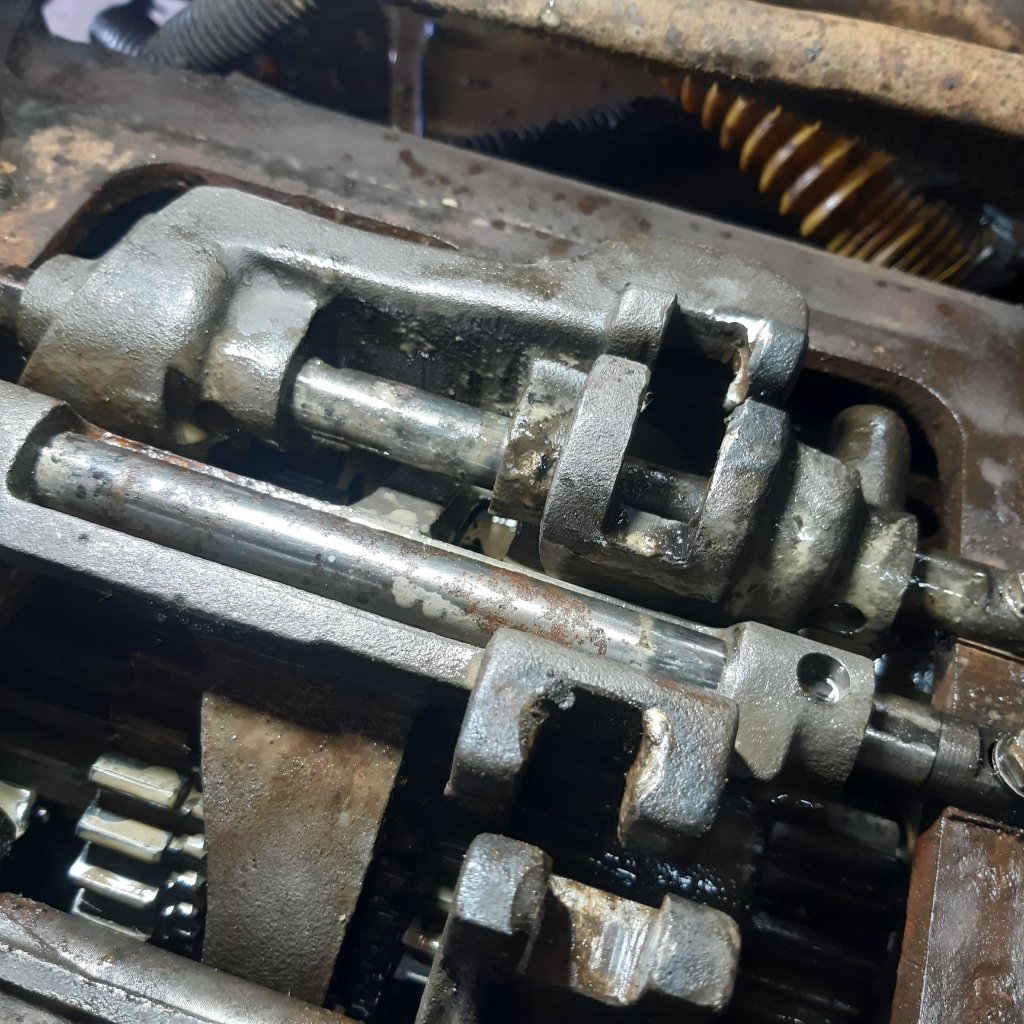

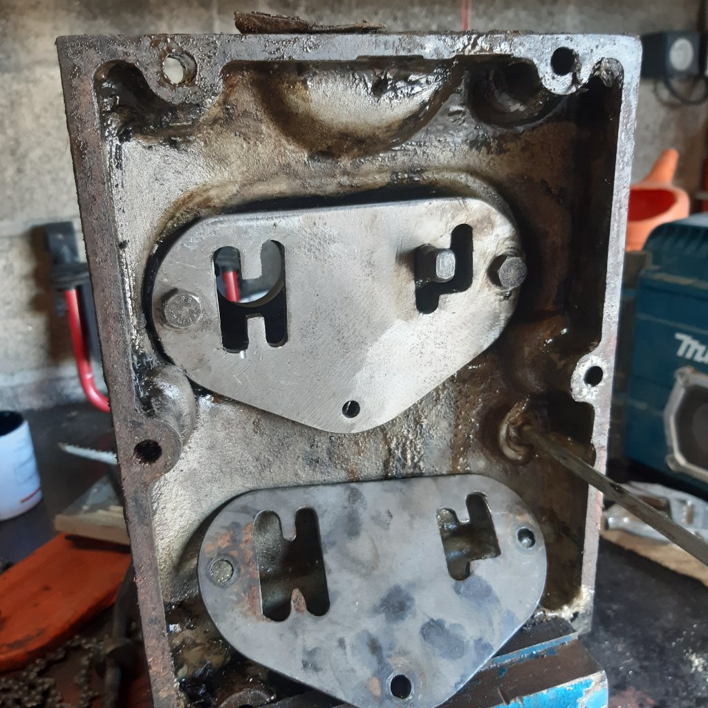

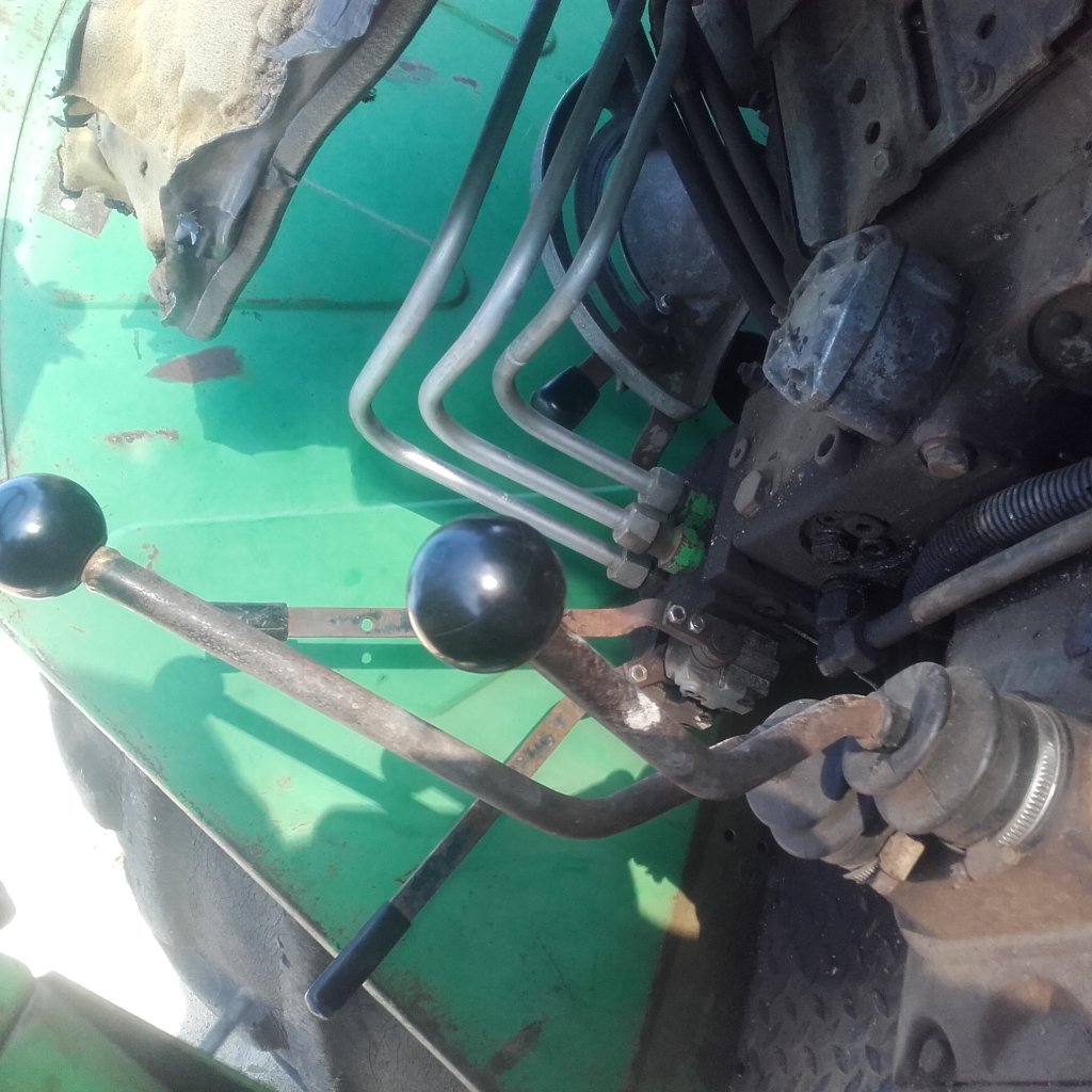

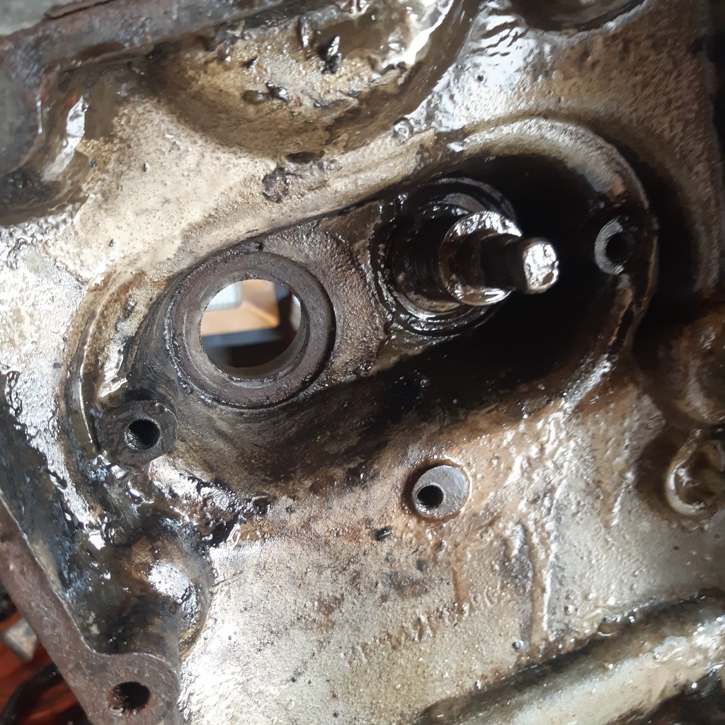

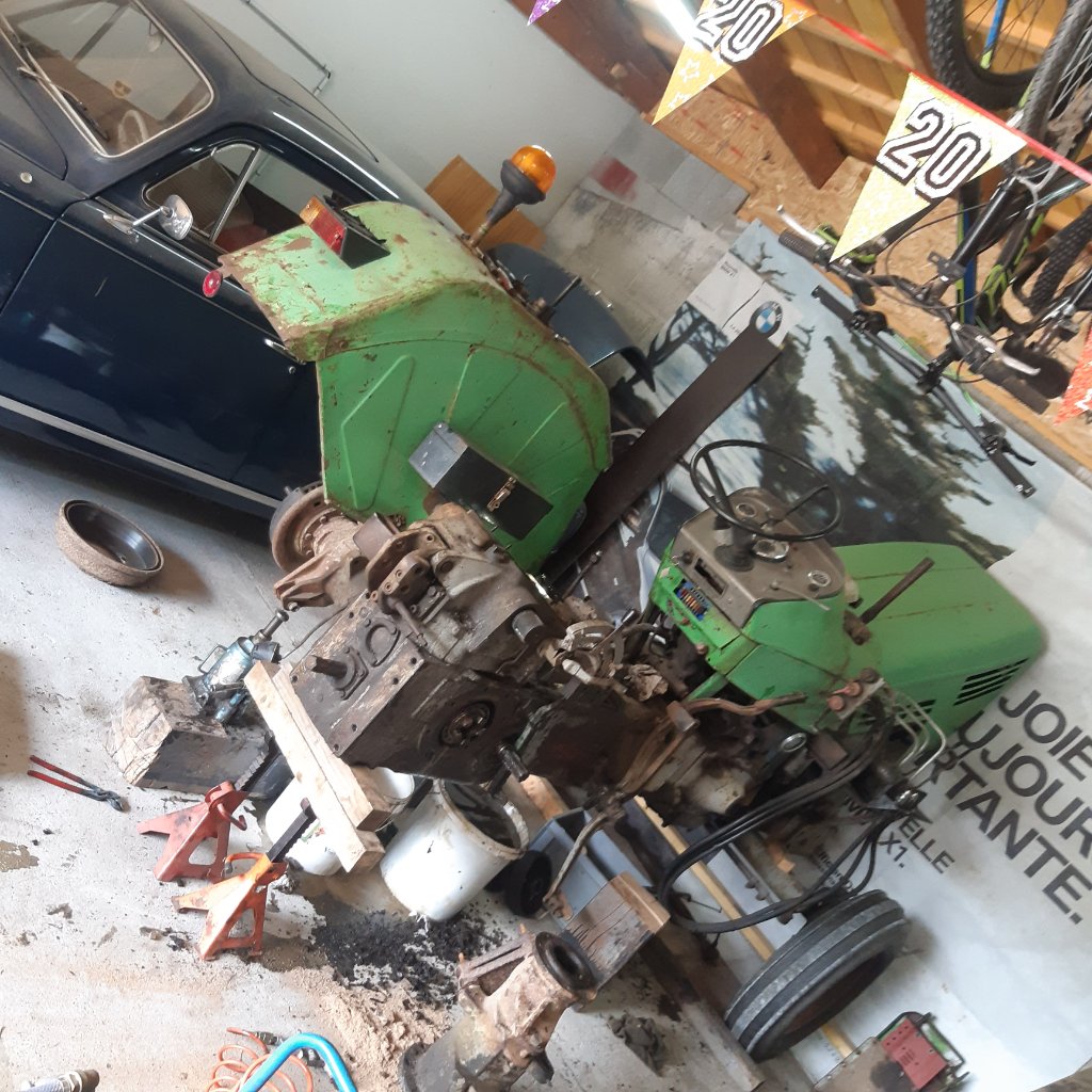

Comme vu sur les photos j'ai entrepri une petite révision générale du ptit. Au programme :
Fuite trompette droite ,roulement et joint spy hs, jeu important dans les leviers de vitesse, hoquet incontrôlable du relevage , frein à main hs, huile type mayonnaise dans l ensemble....
Et plus si affinité !
