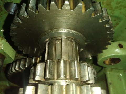

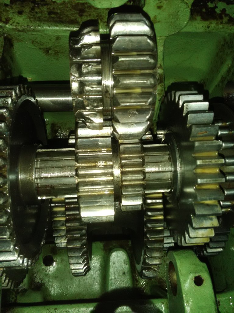

Et voilà la suite, opération nettoyage, en attendant le roulement pour remonter le tout
Ici, on peut voir les 2 dents de cassées

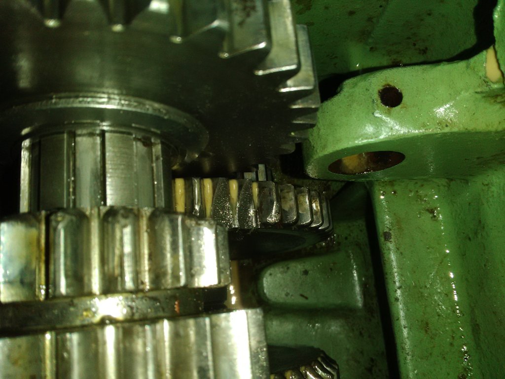

Pour ceux qui serait intéressé de démonter leur boite, faire attention au circlip de mantien sur l'arbre du dessus, car en sortant l'arbre, le pignon de 1ère/2ème va arriver contre et l'arbre ne sortira pas plus loin

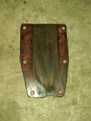

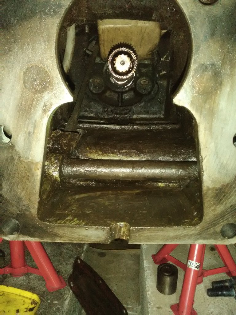

Pour finir, il y a bien une ouverture sous la boite, mais le joint de papier tenait tellement bien, qu'il a fallu la spatule pour le décoller. Il devait vraiment bien tenir, car en enlevant la plaque pour vidanger, il n'est même pas tombé avec le poids de l'huile...

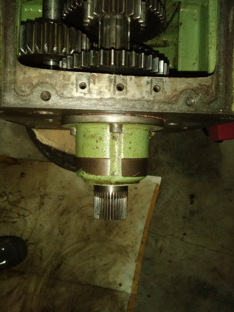

Pour finir, différence entre ancien et pignon d'occaz'

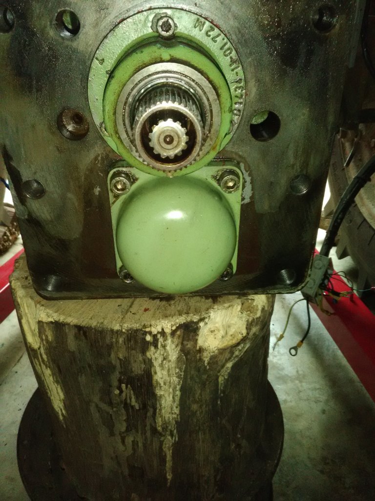

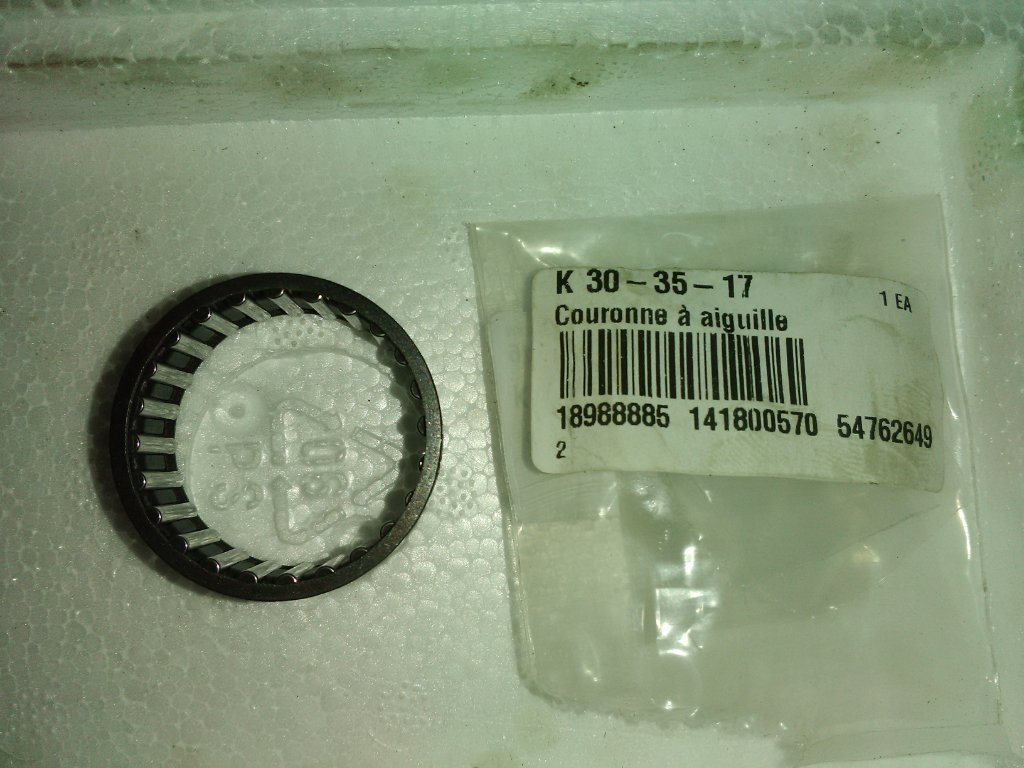

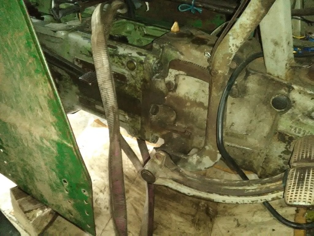

Et voilà le nouveau roulement de reçu (cage à aiguilles), du coup, réaccouplement du tout. Tout semble tourner comme il faut, le tracteur bouge sans vitesse et reste bloqué avec une vitesse enclenchée, ça semble bien parti.
Une fois réaccouplé, on enlève la sangle....sauf que la sangle ne s'enlève pas :twisted: j'avais oublié que je l'avais passée en faisant un 8 avec....hors de question de désaccoupler pour l'enlever
Du coup, j'ai enlevé une roue arrière pour la passer autour du garde-boue et puis encore 2-3 manip' est enfin elle était enlevée, au pire, je la coupais si vraiment pas d'autre solution ;-)

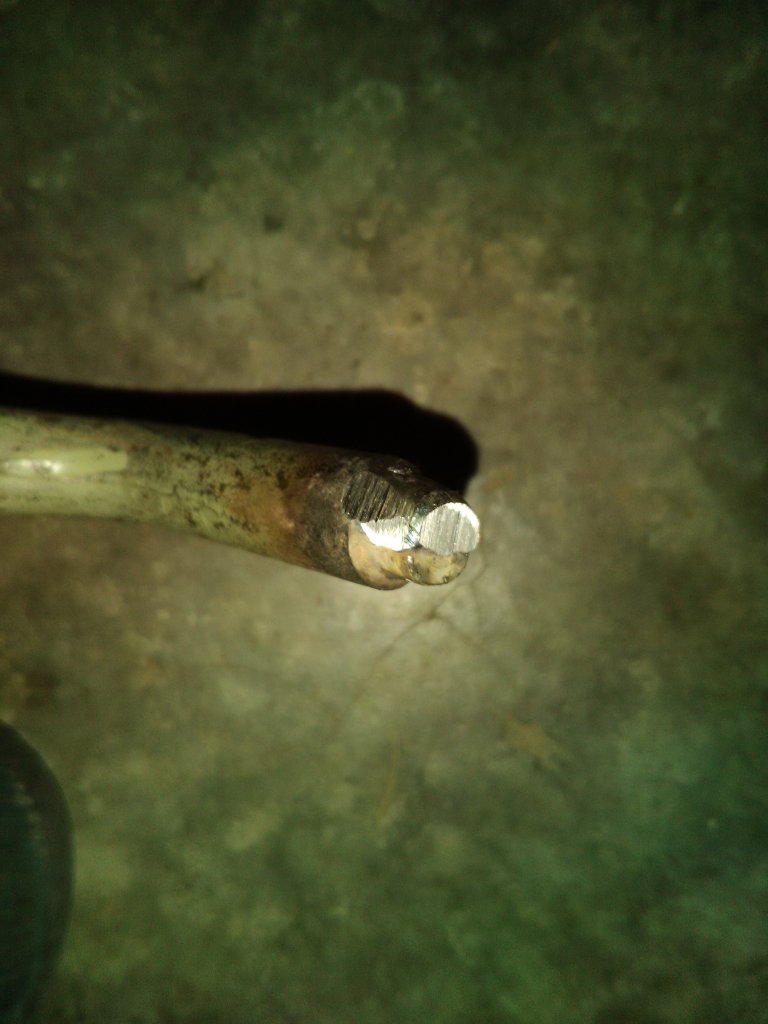

Et pour finir, recharge à l'arc du doigt de commande de la prise de force

Oh ! les belles caries :hehe: :hehe:
