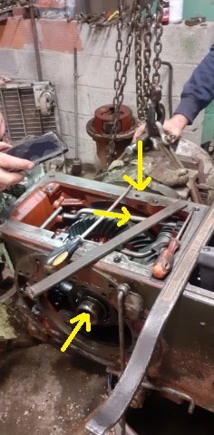

Messages : 2137
Re: deutz 10006
francois59 a écrit : 20 avr. 2020, 10:37 Salut à tous
j'ai eu un peu de temps pour me remettre sur le deutz entre les travaux à la ferme
malheureusement toujours pas réussi à sortir la trompette gauche :pleur4:
Salut François, tu pourrais nous refaire des photos, aux endroits, où j'ai mis une flèche, que l'on voit, ce qui peut bien coincer, c'est pas croyable cette histoire... :pasdrole:

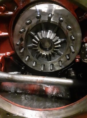

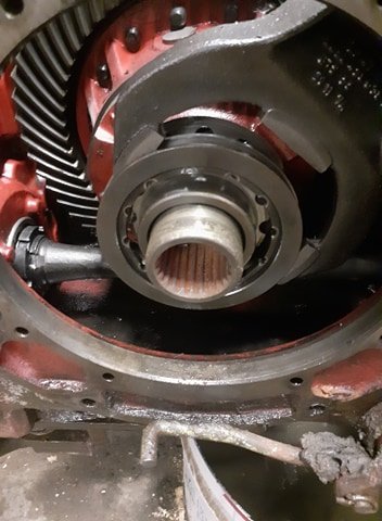

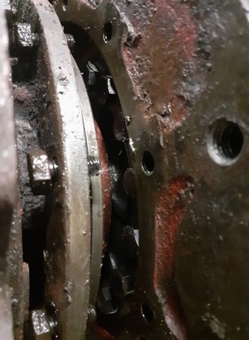

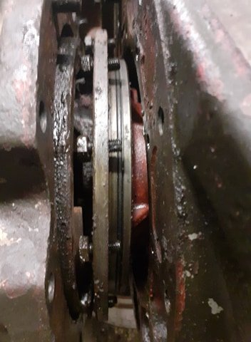

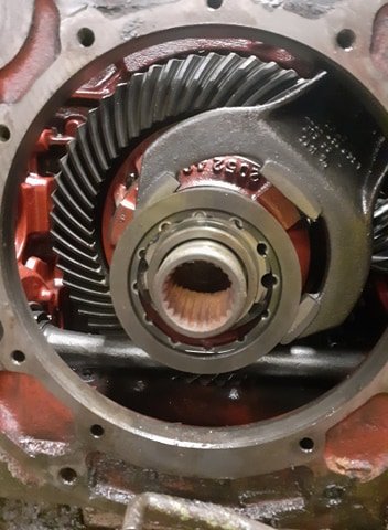

Bonjour à tous
merci d'avoir répondu
oui je pense que c'est l'arbre cannelé qui est grippé dans le différentiel
voici quelques photos pour mieux comprendre
merci à tous

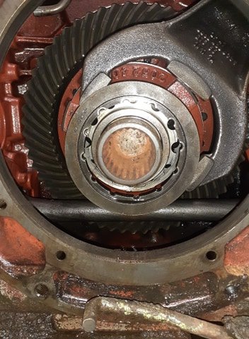

Re: deutz 10006

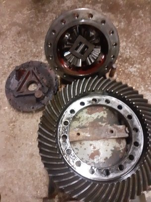

Message par francois59 »
démontage du différentiel pour voir mieux

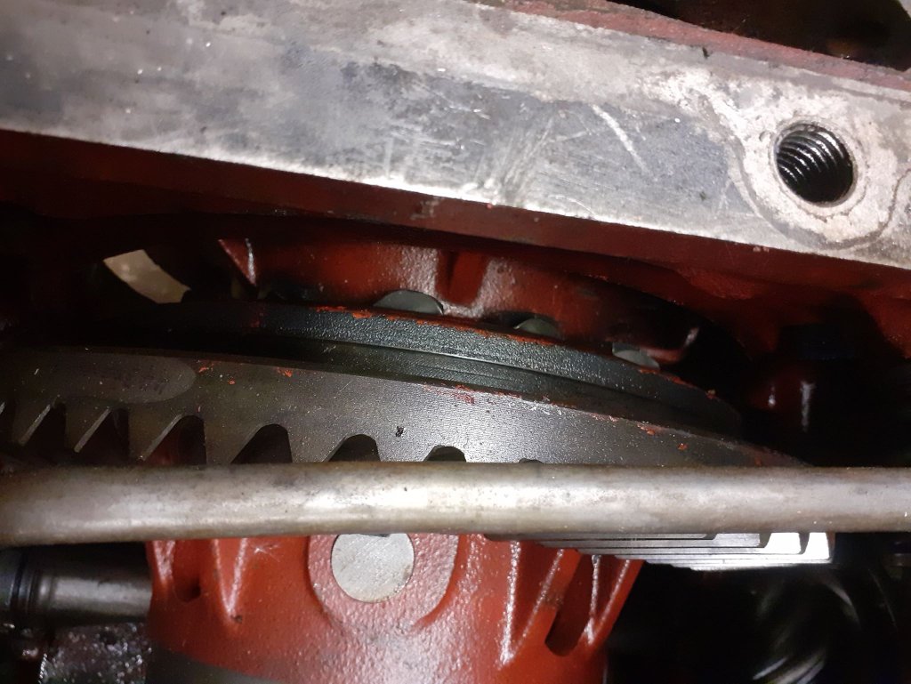

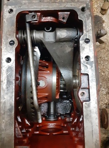

Louis60
Messages : 181
Prénom : Louis
Re: deutz 10006
Message par Louis60 »
Salut François essaye de faire une photo du dessus. Bizarre qu'il reste coincé autant. Courage.
Re: deutz 10006
As-tu déjà essayé de chauffer un peu les pièces? Maintenant que tu as démonté le différentiel tu peux passer un axe a travers le pont pour taper sur l'arbre de roue, non? Peut-être faudrait il lui faire prendre un bain de mazout ou autre produit "dégrippant".
