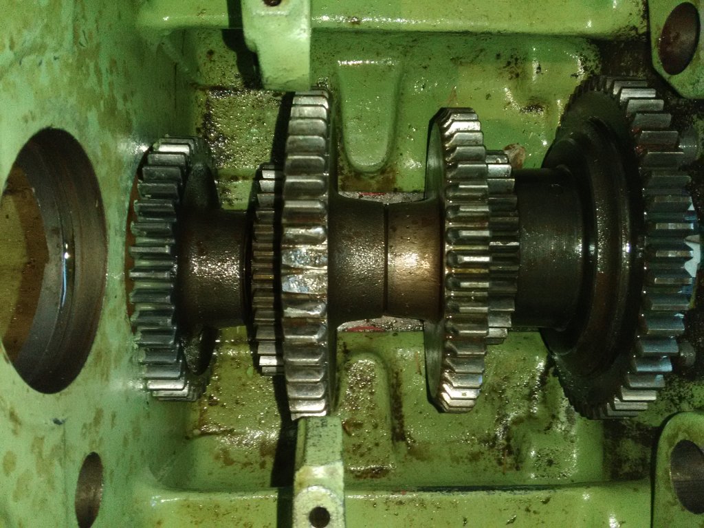

J'ai enfin trouvé un pignon pour 300€ chez shop agri. Il est loin d'être neuf mais il à toute ses dents. J'ai également remplacé le roulement du pignon d’attaque pour 90€.
J'ai commencé le remontage ce week-end. Après un peu de calage et fabrication d’outils, j'ai fini par remonter l’arbre de sortie de boite. Il reste encore un peu de travail.

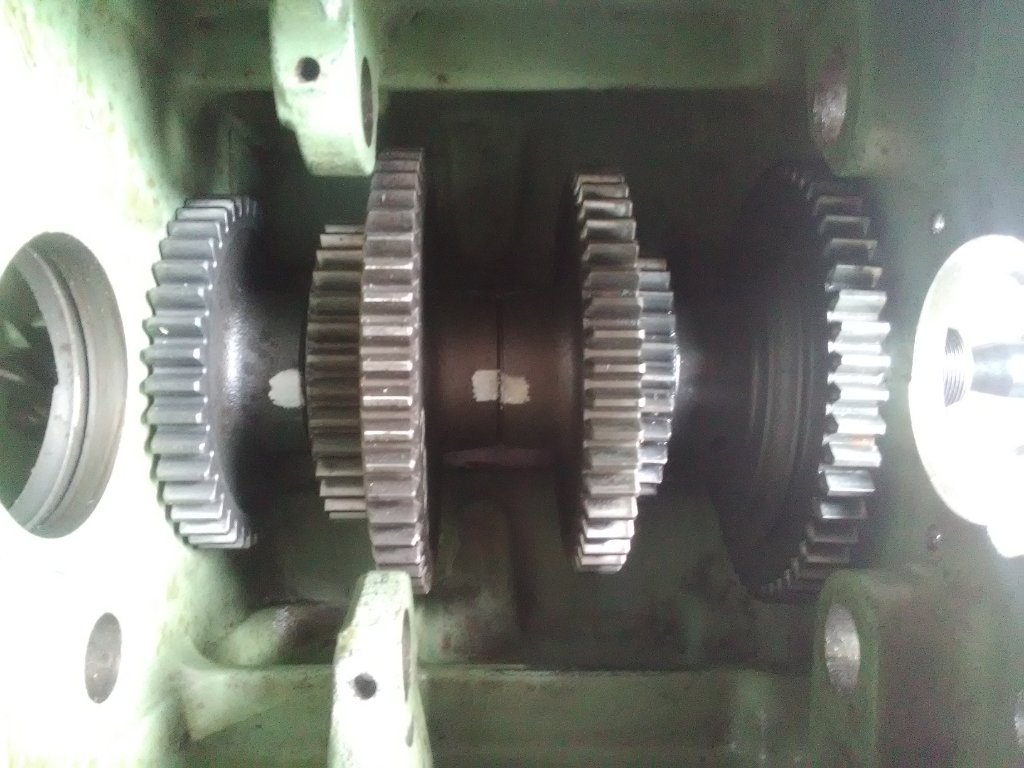

Du coup, tu peux nous faire des photos du remontage, je viens de te répondre par message suite à ta question. Il est comment ton pignon pour 300€ , j'espère qu'il est pas bouffé sur le bord d'attaque. J'avais acheté les miens à des particuliers, qui détaillaient tout le tracteur mais faut pas être pressé, des ventes comme ça, y en a pas toutes les semaines...et je te confirme c'était entre 40-60 € pièce + frais d'envoi de 10-20€.
Voici une photo de mes pignons inférieurs avant et après démontage, celui avec 2 dents en moins, c'est la 1ère et celui juste avant, à droite, la 2ème, un peu bouffée côté attaque Et les voici remplacés par 2 tout beaux et impecc'

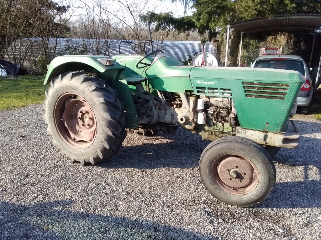

J’ai enfin terminé le remontage de mon deutz. Après l’essai de toutes les vitesses, tout fonctionne parfaitement aucun bruit les vitesses passent bien.
J’ai également profité de l’arrêt du tracteur pour remplacer le joint de piston de relevage. J’avais un problème de hoquet.
Après essai du relevage, le problème n’est pas réglé. Il va peut-être falloir que je recherche du côté du de la commande de relevage.
En attendant, merci à tous pour vos précieux conseils et informations qui m'ont permis de remettre en état mon tracteur.
