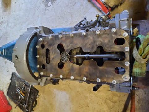

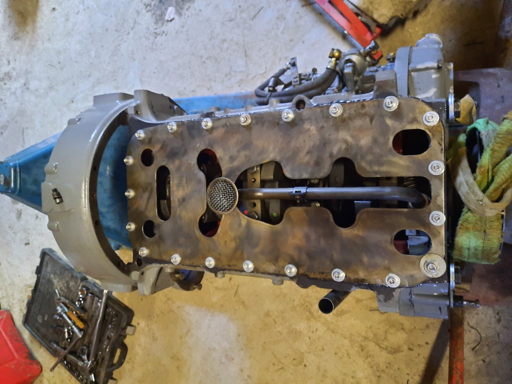

La fameuse plaque en lieu et place de l'équilibreur de charge et, après fermeture carter et retournement du moteur, mise en place de la cylindrée nmr 2.

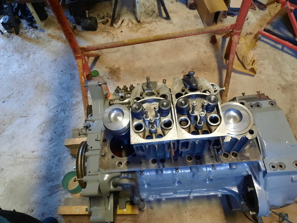

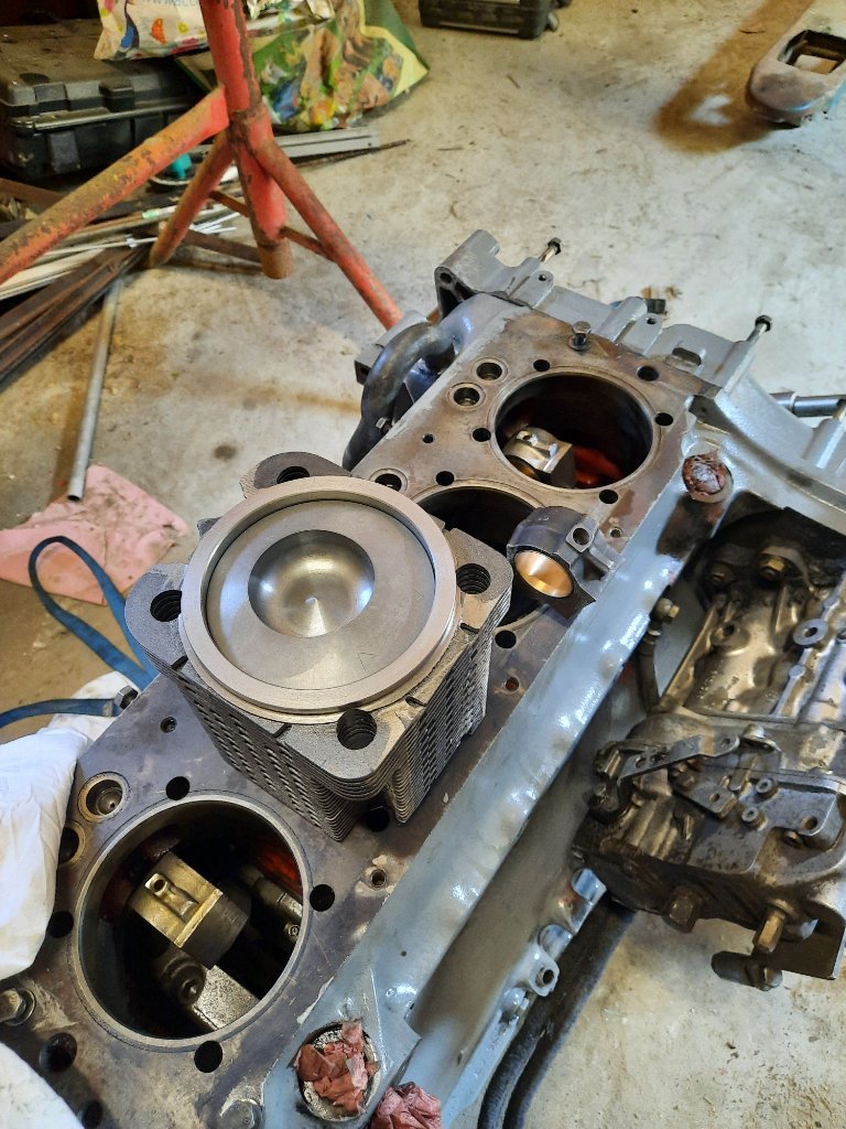

Message par FernandG »
Sur la photo précédente, il n'aura pas échappé aux experts que le piston est mal monté. Depuis, il a fait un demi tour.

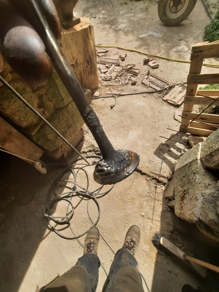

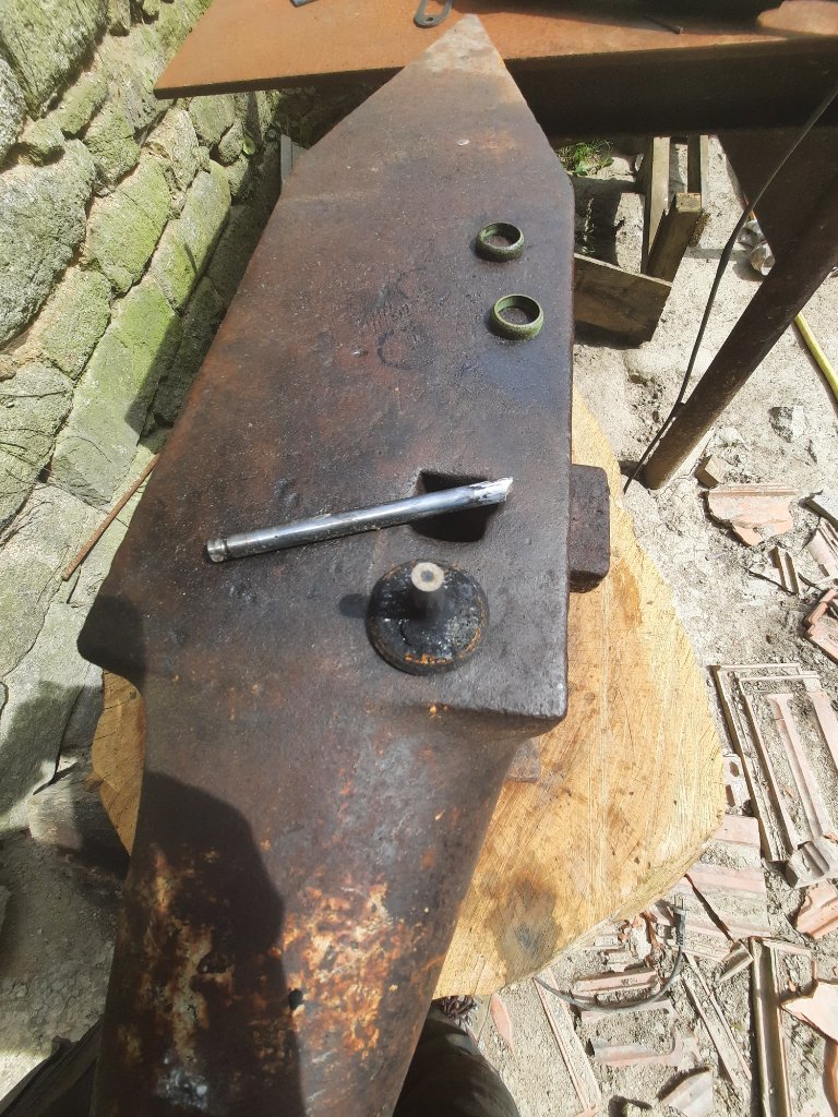

Ce n'est pas du luxe de vérifier les soupapes. La preuve... celle-ci m'est restée dans les mains. Elle ne tenait que par la calamine. Au final, je change toutes les soupapes d'échappement.

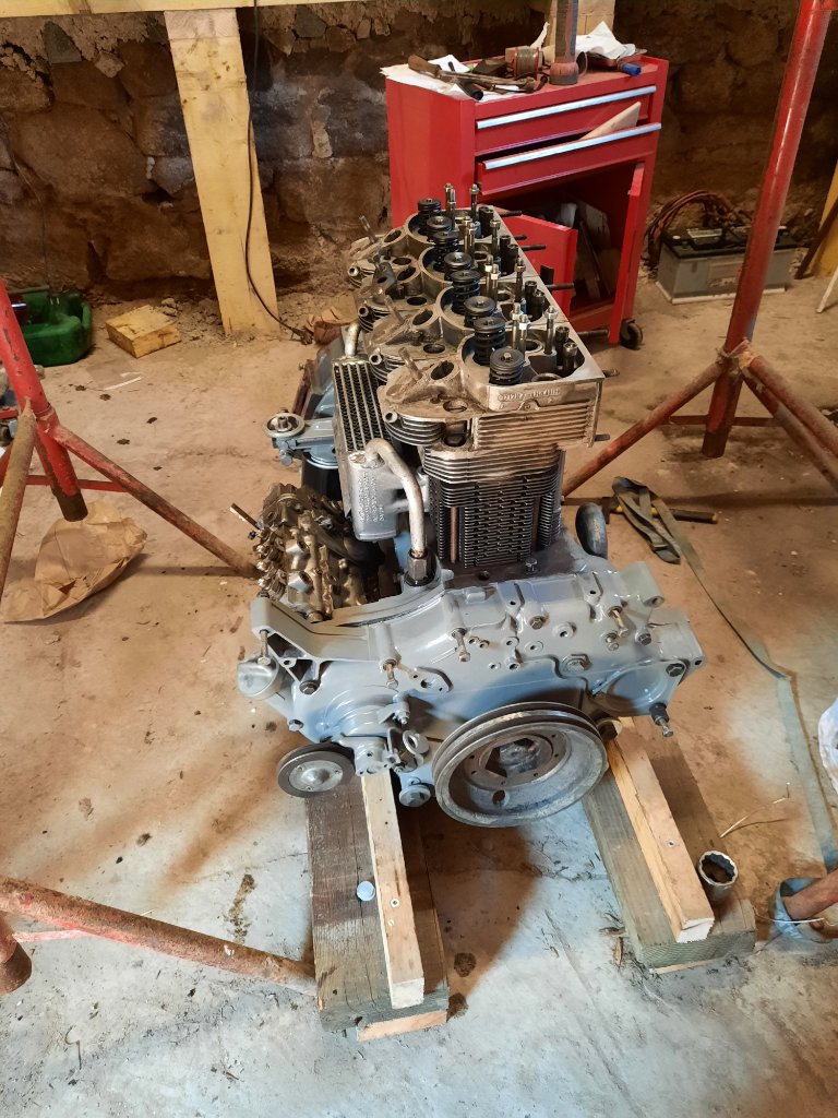

Culasses alignées et serrées après mise en place de tubes de poussoir. J'attaque la culbuterie. Au passage, amorçage de la pompe à huile et mise en place du radiateur d'huile et du filtre.

Message par DFair »
Drôle de surprise avec les soupapes d'échappement :shock:
Oui et un coup de bol du tonnerre que la dernière soit aussi attaquée et se casse. Ça m'a fait revérifier toutes les soupapes et constater que les irrégularités très légères que je prenais pour un défaut mineur étaient des amorces de fissures. Alors que sur les admissions, rien de rien. Un bel exemple de corrosion de fatigue sous contrainte thermique.
Dernier aléa : Monsieur deutz dit de serrer les culbuteurs à 25+2 Nm. Ben à ce tarif, les filetages s'envoient en l'air (comprendre que l'écrou finit par tourner dans le vide). Que je regrette de ne pas avoir acheté une dynamo de marque pour remplacer ma merde chinoise que j'utilise normalement pour mes roues de bagnole... parce que la on est en limite et il vaut mieux être du bon côté de la limite !
