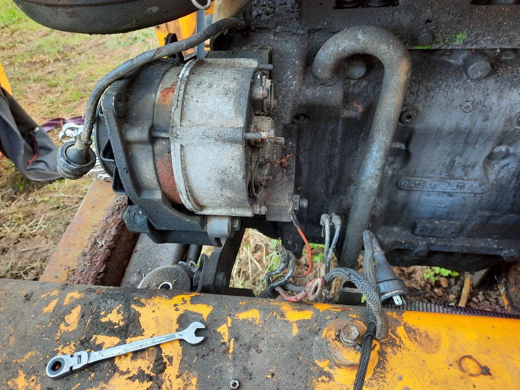

Question de néophyte, la documentation étant plutôt pauvre côté mecalac, comment puis je être sûr qu'il s'agit bien d'un f4l913 ?

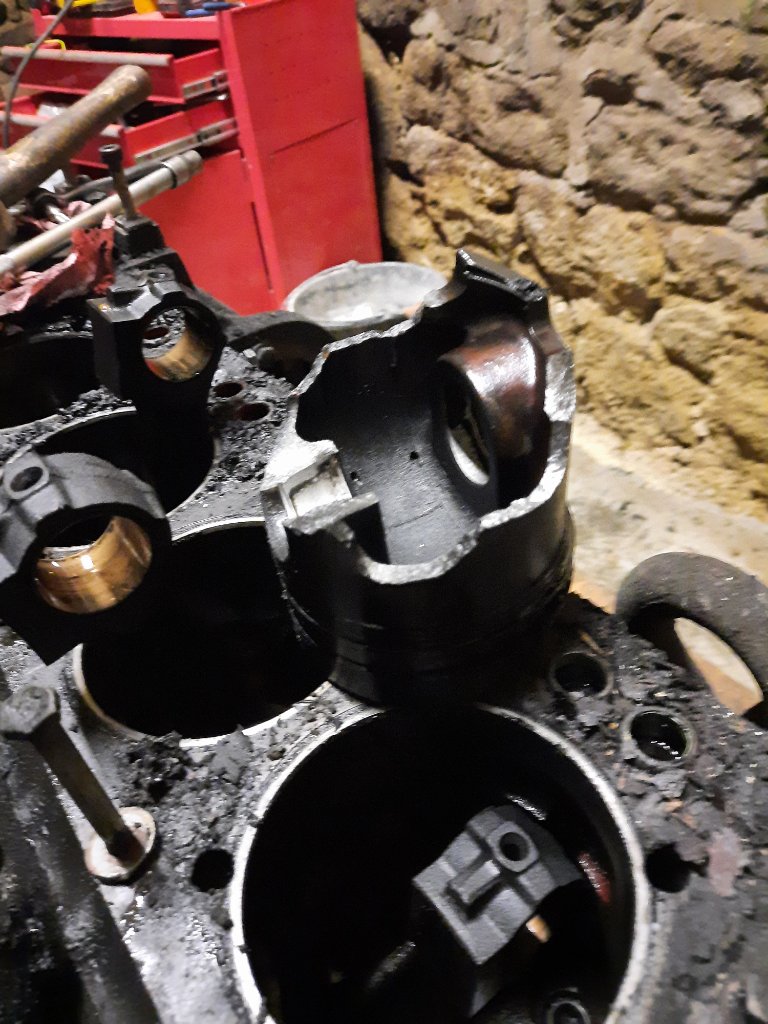

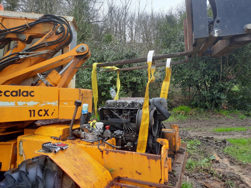

Pour l'heure, j'ai fait le plus simple : tomber le moteur, démonter les appendices, déculasser, retirer les chemises et là, horreur, un piston détruit.
Est ce que quelqu'un a déjà vu ça ?

Salut, alors normalement tu as une plaque sur le côté gauche du bloc avec le type moteur écrit dessus.
Pour ton piston c'est pas facile à dire sans photo, j'ai déjà eu le cas d'un piston fendu sur un 912.
Du moment que le bloc est en bon état il n'y a pas de raison de se diriger vers un autre moteur.
Le bas moteur est presque indestructible sur un deutz refroidi par air mais il vaut mieux contrôler tout ça quand même par précaution.

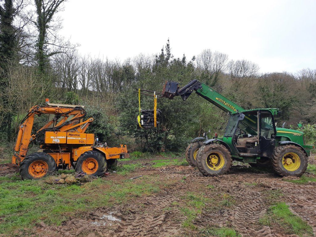

Cette pelleteuse était à vendre avec moteur déclaré HS. L'ancien proprio m'a dit qu'on pouvait la démarrer le temps du chargement mais qu'il ne voulait pas trop insister car les claquements lui faisait craindre de couler un bielle. Au final, on a à peine réussi à la faire fonctionner cinq minutes le temps de vérifier l'hydraulique et encore, le simple fait de sortir un vérin menaçait de la faire caler. Puis, plus rien.
Faut dire que je n'ai pas insisté pour ne pas faire plus de dégâts. Mais je me suis laissé convaincre car la technologie du moteur est simple et les pièces de rechanges courantes.
Petite précision, je pense que ce moteur a déjà été visité car il y a des circlips d'axe de pistons différents. Autre information, il n'y a aucune cale de réglage de hauteur de culasse pour le volume pmh.

Ne change pas le moteur si tu as moyen de le refaire toi même. Pour mon moteur 913 j'ai trouver de la doc d'atelier, elle est présente sur le forum.
Et si il n'y avait pas de la cale entre la culasse et le cylindre... l'origine de la casse du piston est la. En fait le piston venait taper sur la culasse. Culasse en bonne état ? Vérifie ta soupape d'échappement.
Avant d'aller plus loin, tire à la main sur tes bielles pour voir si elles ont du jeux. Surtout celle ou le piston à pété.
Ensuite tu bascule le moteur, et tu démonte en bas. A ta place j'en profiterai pour enlever les bielles et nettoyer bien contrôler l'intérieur de ton bloc. Vu comment le piston à pété tu dois avoir des morceaux de jupes et de ferraille au font du carter ! Le moteur à caler sur le coup ? Nettoie bien aussi ton tuyau de pompe.
Si ton vilebrequin est en bonne santé, change tes coussinets de bielles, refait lui une cylindrée. Après je ne sais pas trop si en préventif je déciderais de changer la pompe à huile. A voir ne pas seulement tenir compte de mon avis, mais la pompe à huile n'est pas une pièces très chers et coute moins qu'une grosse panne du à une mauvaise lub.

Bizarrement, alors que le piston du cylindre 1 montait très affleurant, celui du 2, le détruit, n'avait pas l'air aussi haut. Et je me dit que s'il avait tapé, le moteur n'aurait pas eu autant d'heures sans révision comme en atteste la crasse.
Je compte prendre un kit complet de 4 pistons/4 chemises avec joints et coussinets car je me demande si il n'y a pas eu un manque de liberté et/ou de refroidissement et donc que les autres ne vont pas lâcher.
Les bielles ont toutes du jeu sauf celle du cylindre 3 qui ne pivote pas librement sous son poids, ce qui n'est pas normal, à mon avis. C'est la bielle du 1 qui a le plus de jeu. Bref, dans l'ensemble, il semble que le bourrin ait une cinématique un peu à bout de souffle.
