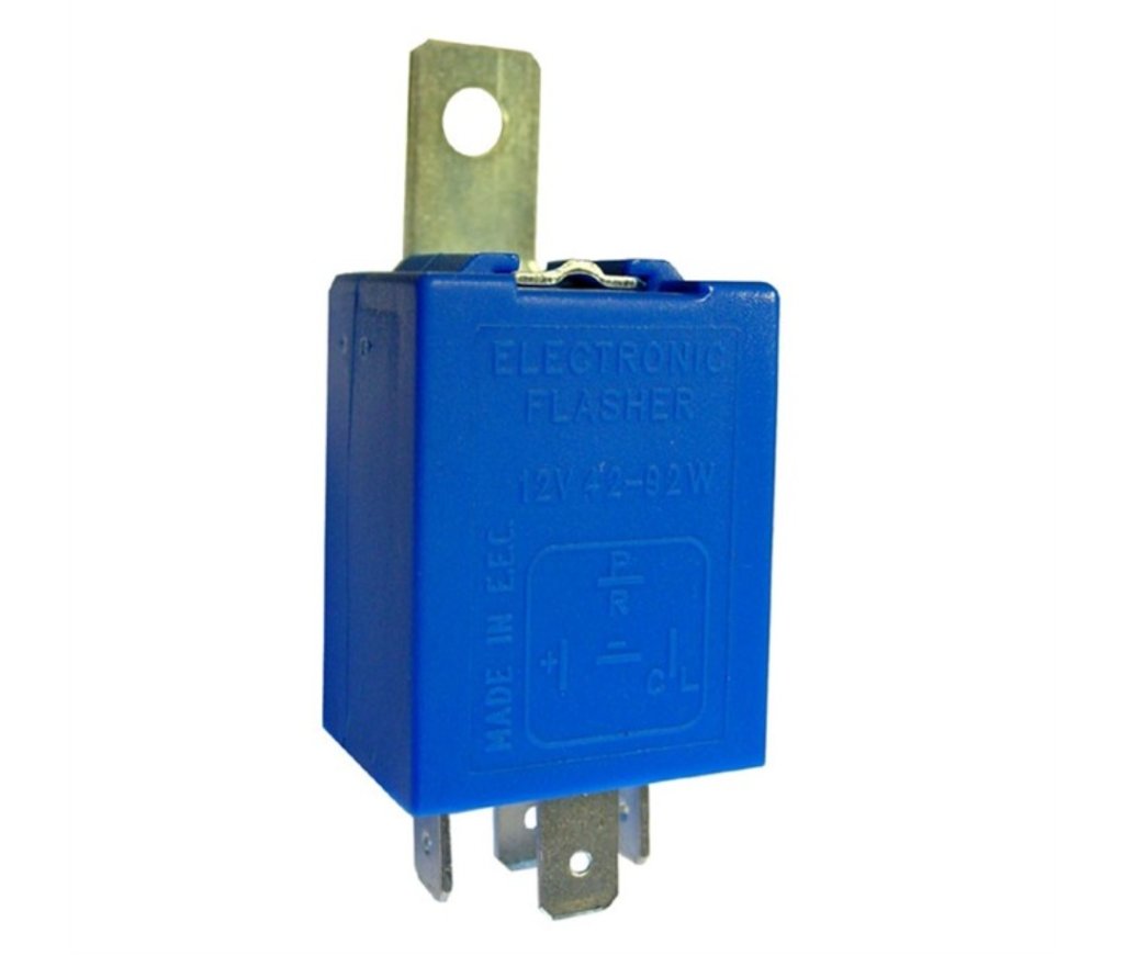

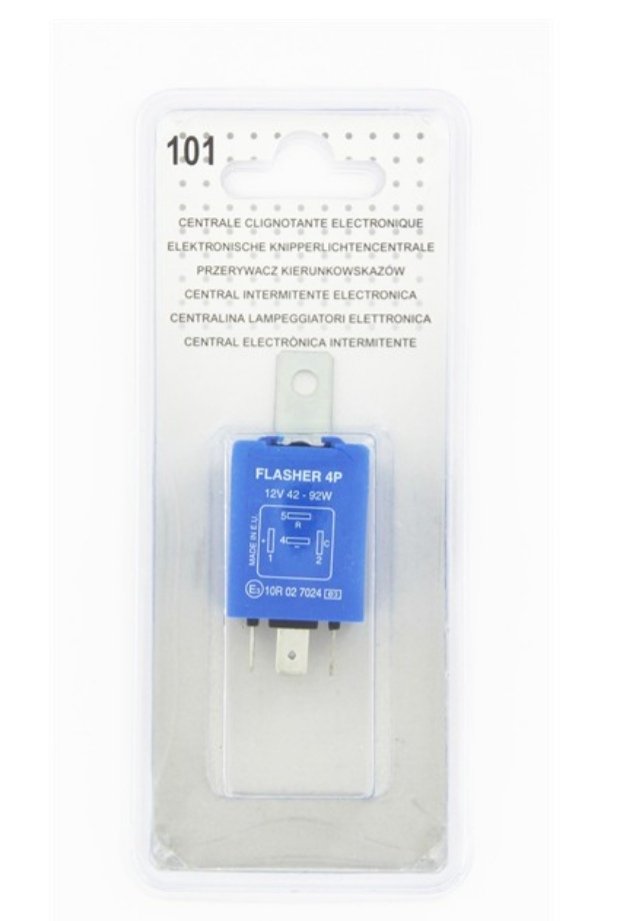

Alors, pour le feu d'encombrement qui ne marche pas, je me suis aperçu que c'était la masse du phare qui déconnait ... en plus j'ai la patte du cligno qui s'est cassé ... bref.
Le clignottement, je trouve que je suis plus près du 120 par minute facile.
Voici les photos (j'aurai peut etre du prendre une 3 broches plus simple ? les 2 sont sur le site de nor..to)
Messages : 2133
Re: Problème électrique - faisceau éclairage D 4006
phildu73 a écrit : 06 juin 2021, 21:07 Alors, pour le feu d'encombrement qui ne marche pas, je me suis aperçu que c'était la masse du phare qui déconnait ... en plus j'ai la patte du cligno qui s'est cassé ... bref.
OK, étrange, après, il est précisé qu'elle peut permettre les warnings, faudrait pas non plus brancher cela dessus et réessayer ?
J'avais acheté un truc à 2 EUR pour monter sur mes LED, jamais eu besoin de régler la vis de vitesse qu'il y a dessus :grin:
J'ai pas trop compris les W max là-dessus, je sais juste que les 2 LED + lampe témoin + ampoule 21W remorque fonctionnent avec ::d j'ai pas de warning la-dessus et si je le fais ce sera un interrupteur pour activer les 2 ailes cligno en appuyant le commodo à droite ou à gauche :grin:

Tu branches bien, aussi les petites lampes témoins sur le tableau de bord ? ampoules de 2 ou 4W ?

Vu le prix d'une centrale je vais essayer avec une autre prise sur internet.
Sinon, non je n'ai pas branché la lampe temoin. Tu penses que ça peut jouer ?
Messages : 2133
phildu73 a écrit : 06 juin 2021, 21:47 Vu le prix d'une centrale je vais essayer avec une autre prise sur internet.
Salut, tente encore ça, car les centrales, c'est souvent indiqué 2-4 x 21 W + 4W et je dirais que le 4W c'est l'ampoule témoin. Au pire, fil volant et ampoule témoin, ça ne coûte que de tester et sinon, norauto et tente un échange avec la 3 broches :grin: tu vas y arriver, y a pas de raison, si tes cligno fonctionnent :super:

Sur ma centrale, il y a écrit 92W ... Si je retire 4x21w, il reste 8W ... est ce que je dois comprendre 2x4W de lampe témoin ?
Parce que mes lampes témoins sont nazes, s'il faut j'en commande mais j'imagine que je dois trouver des 4w ... ? J'aimerais etre sur que mes cligno vont trop vite a cause de la lampe témoin... mais quand je réfléchis, le 92W voudrait juste dire "pas plus de 92W" ...
Messages : 2133
phildu73 a écrit : 07 juin 2021, 20:02 Sur ma centrale, il y a écrit 92W ... Si je retire 4x21w, il reste 8W ... est ce que je dois comprendre 2x4W de lampe témoin ?
Salut, je ne sais pas te dire, mais c'est quoi le type de lampe témoin et ton tableau de bord, 1ère ou 2ème génération, difficile de répondre, t'as pas encore partagé 1 seule photo depuis le début....
