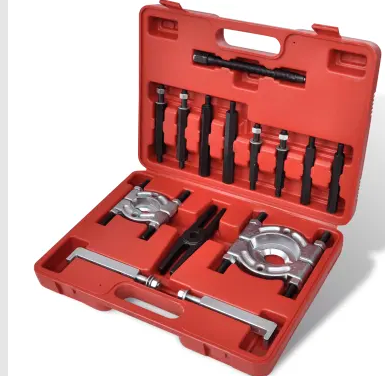

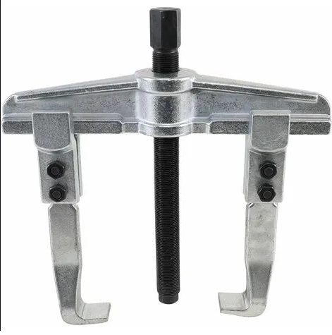

Je ne sais pas ce que tu as comme arrache mais faut pas y aller avec un comme ça, c'est juste bon pour flinguer le caoutchouc/plastique qui garni le volant...
Il te faut un truc de ce genre, ça coûte pas une fortune dans les 30-50€ la valisette
Le 1er volant que j'ai démonté, j'avais enroulé une chaine autour du volant et j'avais un arrache comme dans la boite rouge, une ferraille H avec une vis centrale, j'avais attaché la chaine avec des vis dans les encoches et j'avais mis sous tension....ça avait fonctionné mais c'est pas le top, les maillons de la chaine avaient pliés, j'aurais forcé un peu plus que ça aurait lâché :grin:
Après chacun fait comme il veut/avec ce qu'il a, mais des fois, vaut mieux se faciliter la vie en sortant quelques €€€€ :wink:
