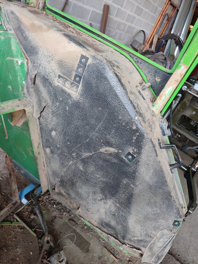

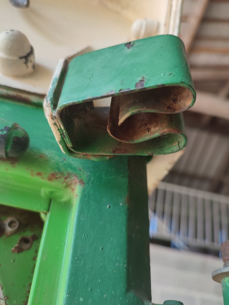

Bonjour a tous je suis en train de retaper la cabine et j'aimerais remplacer les habillages d'aile savez si celà est encore trouvable?

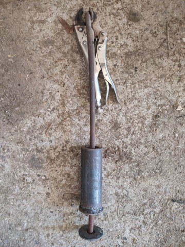

Voici ma fabrication pour sortir les injecteurs
Pour le couple de serrage de la coquille qui tiens l'injecteur j'ai vu entre 60 et 80nm sur le forum

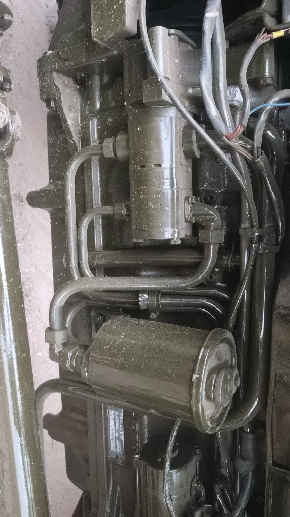

Bonjour je pense avoir un petit problème au niveau de la direction car quand je tourne les roue il y a un sens ou j'arrive a redresser sans trop de mal mais de l'autre sens c'est plus raide et en marche arrière si je tourne a fond je suis obligé de r'avancer un peu pour réussir à les remettre droite alors qu'il a une direction assisté
Ce problème est il connu et qu'elle sont le problème et solution?
J'aurais donc voulu savoir comment vidangé la direction et la purger? Quelle huile y mettre et comment vérifier si la pompe est bonne car c'est une pompe indépendante
