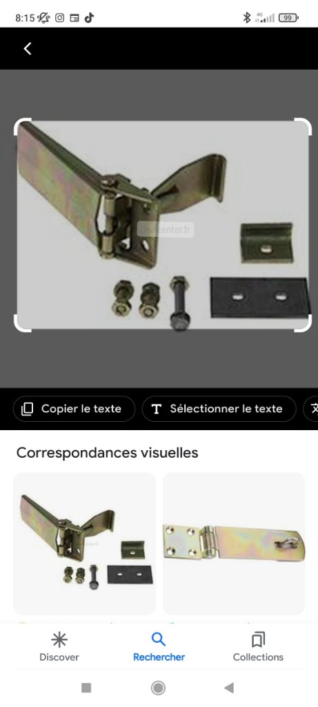

Bonjour a tous, j'ai fait l'acquisition d'un 10006A dit confort car pour moi c'est ma même cabine que le spécial, donc capitonné et isolé je vous mettrai des photos d'ici peut, le carreau arrière a été cassé et je ne sais pas où en trouver un pour le remplacer j'ai regardé sur internet mais les dimensions ne corresponde pas avez vous des adresses ?
Comment faite vous pour savoir le montage de certaines pièces en origines car les supports capot sont manquants mais il y a un modèle plastique que l'on tire et un montage en feraille il est de 1977 je suppose que c'est celui en plastique car l'emblème est en plastique noir alors que le 8006 est en fer doré

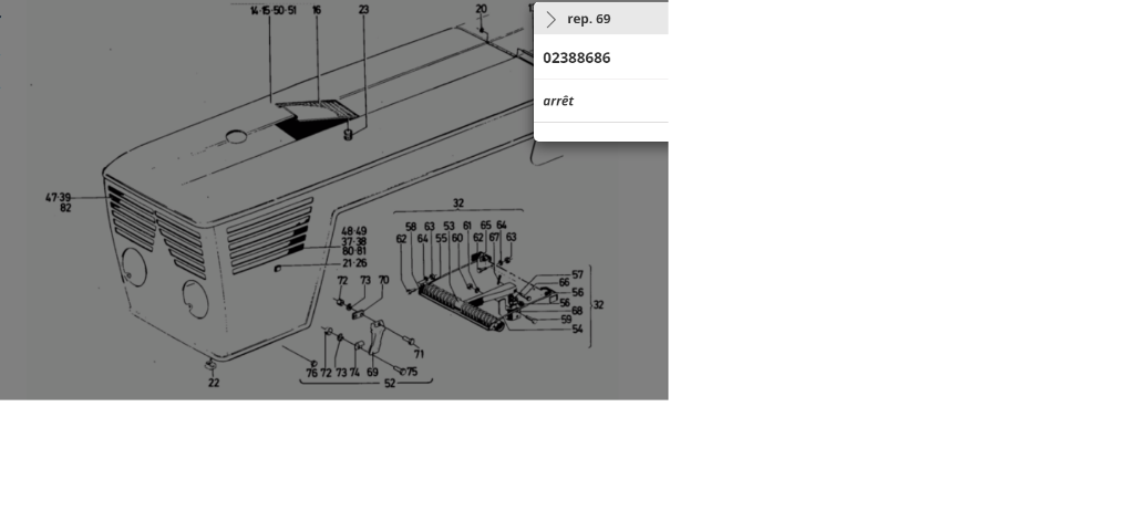

Re: Deutz 10006 A confort
SUR LE CATALOGUE PIECE CA RESSEMBLE PLUTOT A TA PREMIERE PHOTO
