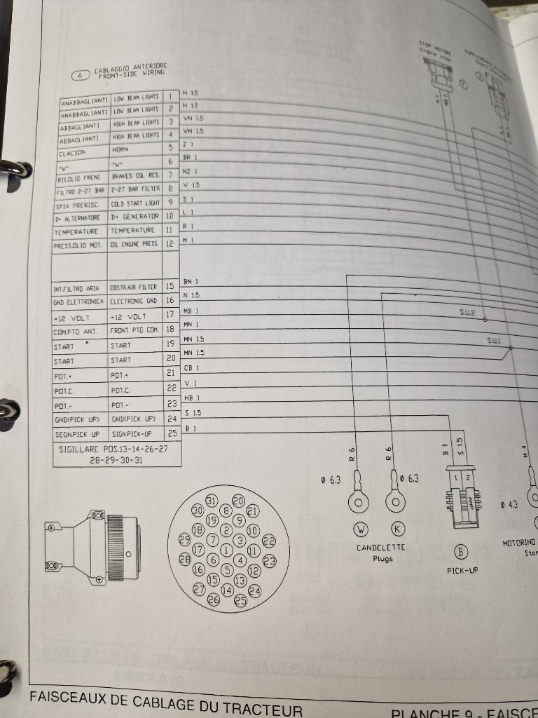

- marty49
- Messages : 1450
- Tracteur(s) : deutz 4006

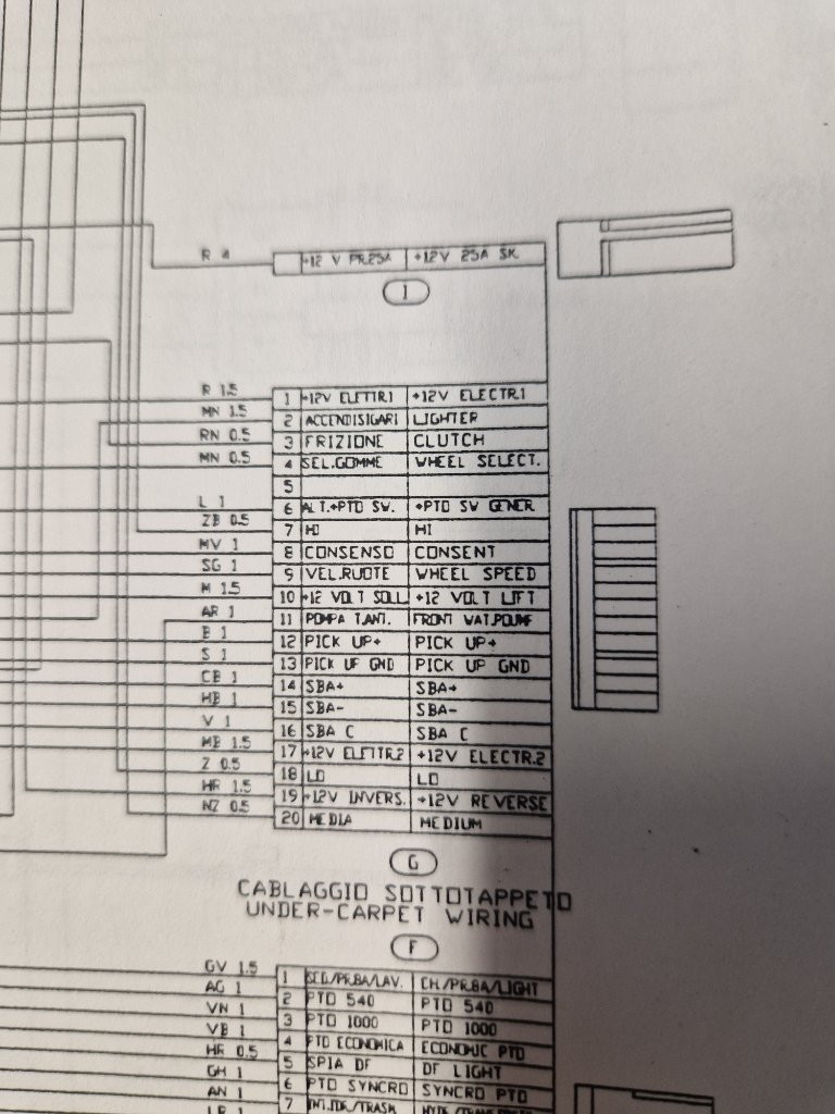

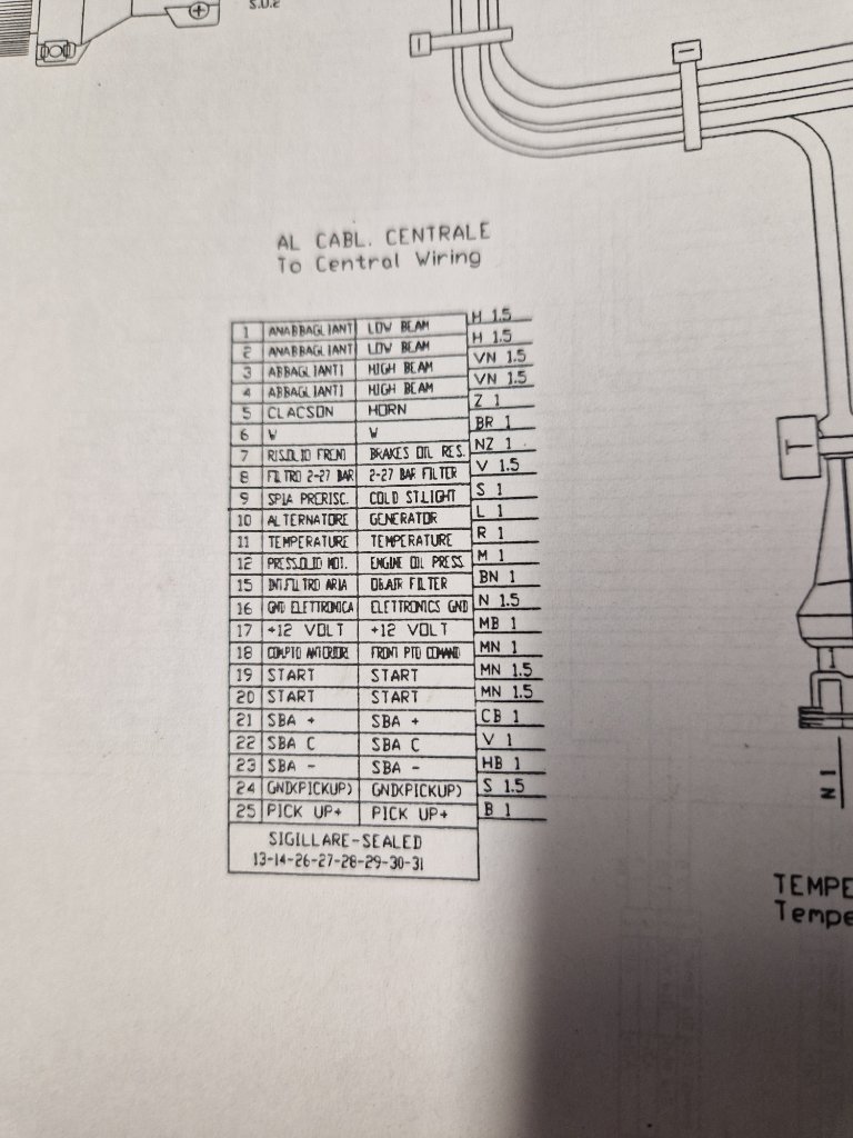

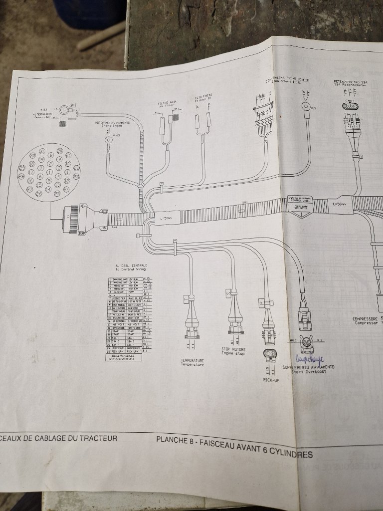

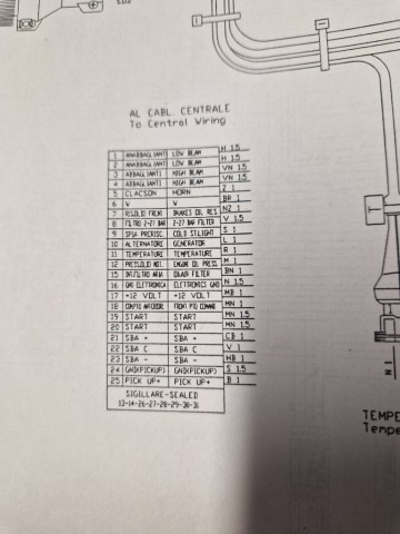

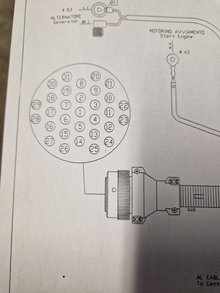

Re: Problème initialisation inverseur agroplus 95
De la prise intérieur de cabine le fil de la borne 24 rejoins une prise rectangulaire en borne 13
Et le fil de la borne 25 sur la borne 12 de cette même prise. Voi photo

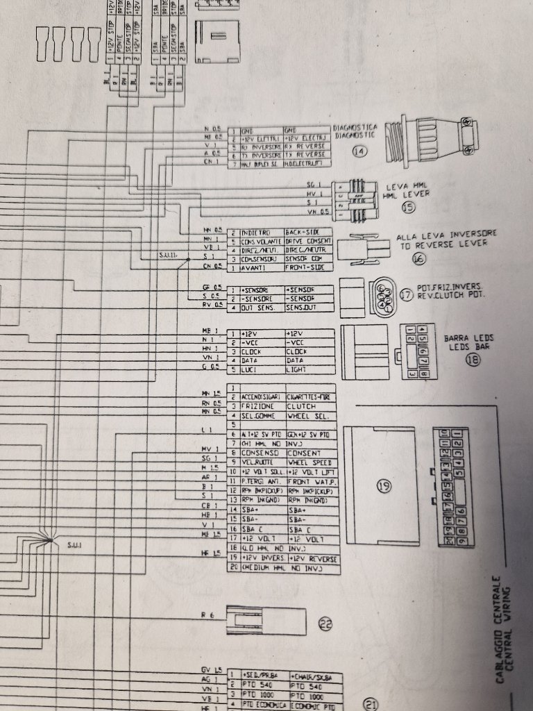

- marty49
- Messages : 1450

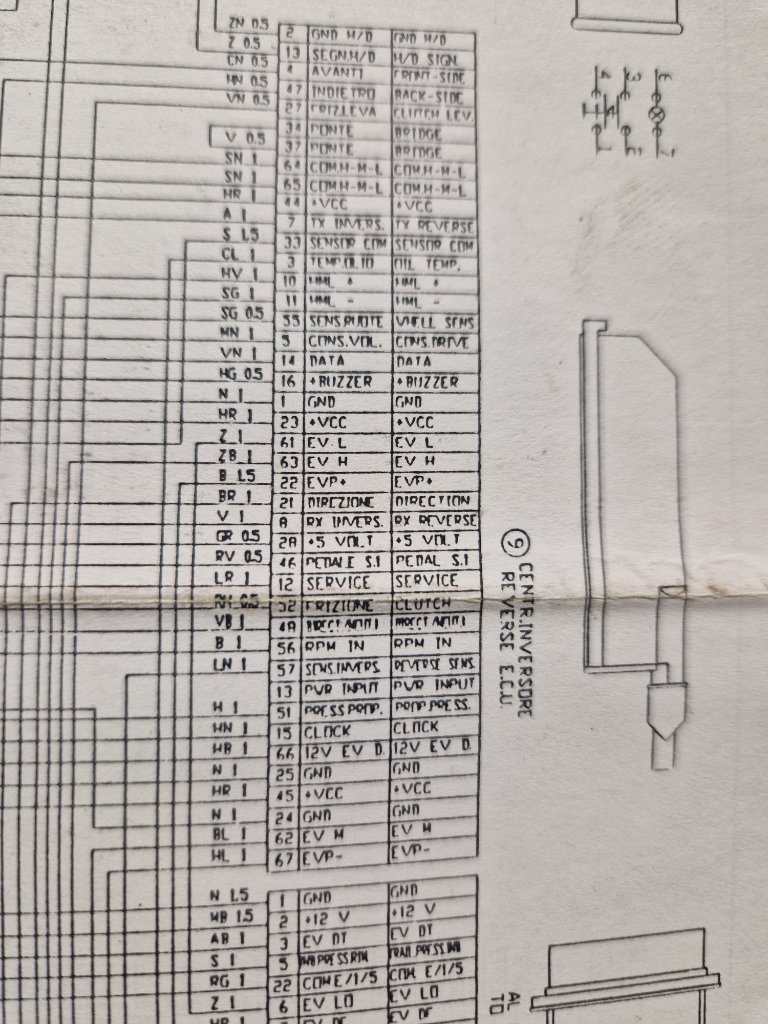

Ensuite le fil de la borne 12 de la prise rectangulaire va directement en borne 56 du boîtier transmission.
- marty49
- Messages : 1450
Le fil de la borne 13, lui s'en va rejoindre la borne 33 du boîtier transmission mai il n'y va pas directement .
Tu as une epicure car ce fil alimente en même temps le levier d'inverseur et les commandes HML du levier de vitesse. Il faudrait donc essayer de débrancher ton levier de vitesse et voir ce que cela fait.
Sur le levier de vitesse il est en broche 2 sur le connecteur 4 fils .
Et sur le levier d'inverseur en broche 3
