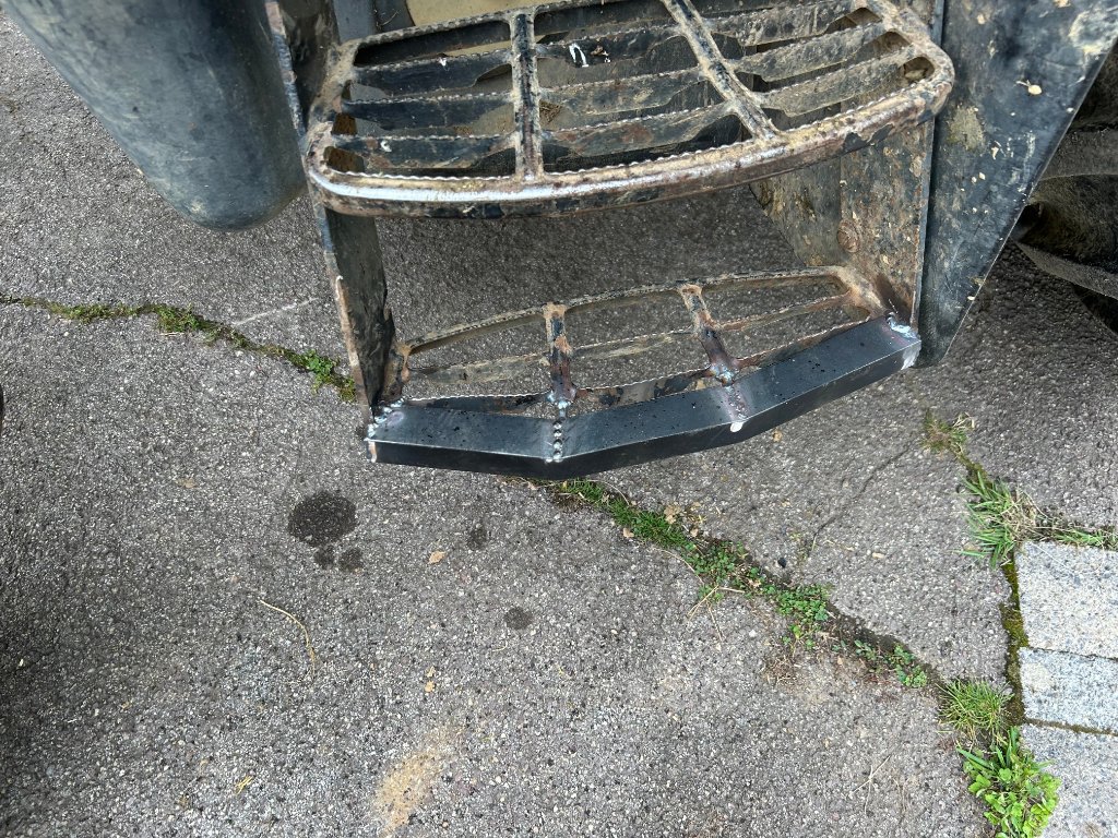

Dernier petit bricolage sur le tracteur, j'ai réparé la dernière marche du marche pied, en soudant une cornière, pour bien renforcer le tout, car il ne restait que la moitié de la marche et elle allait céder, à force de s'appuyer dessus.
