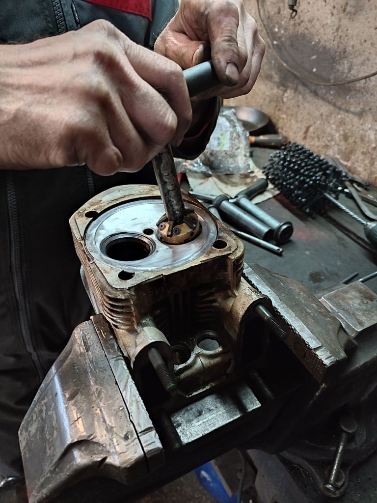

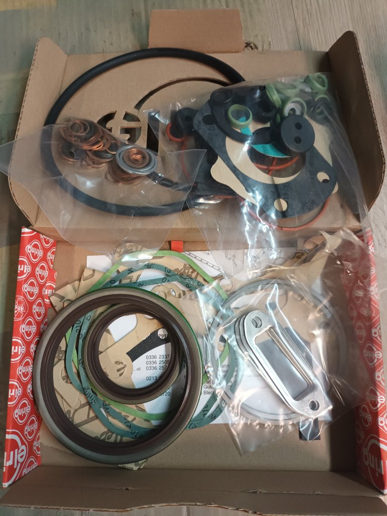

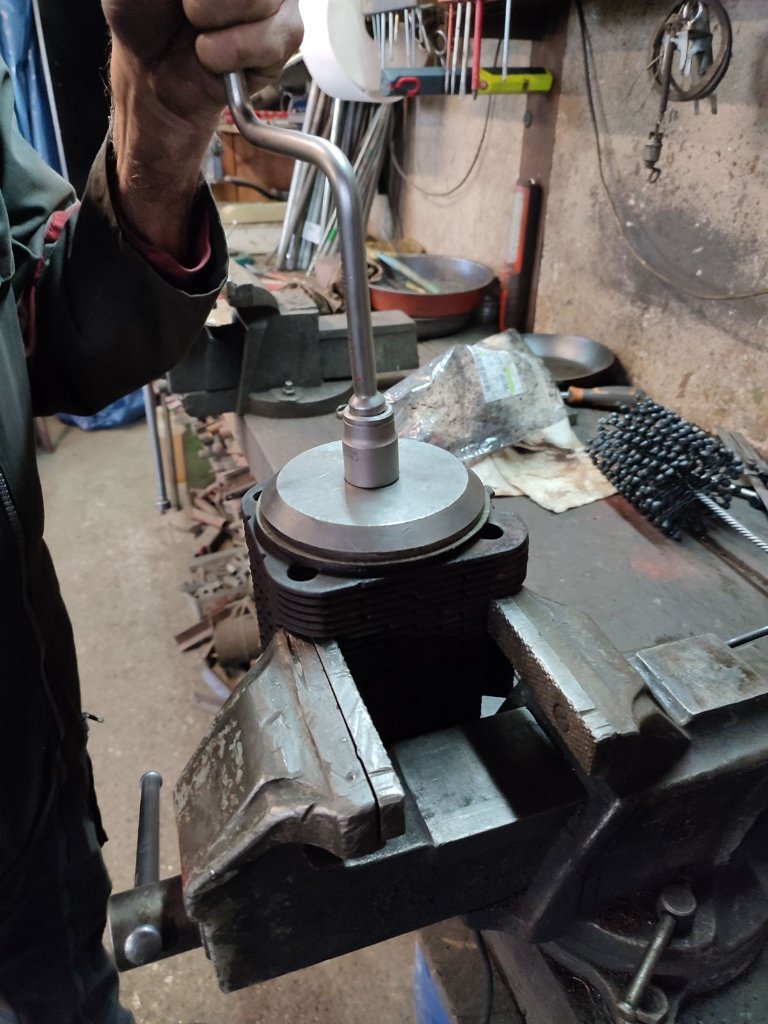

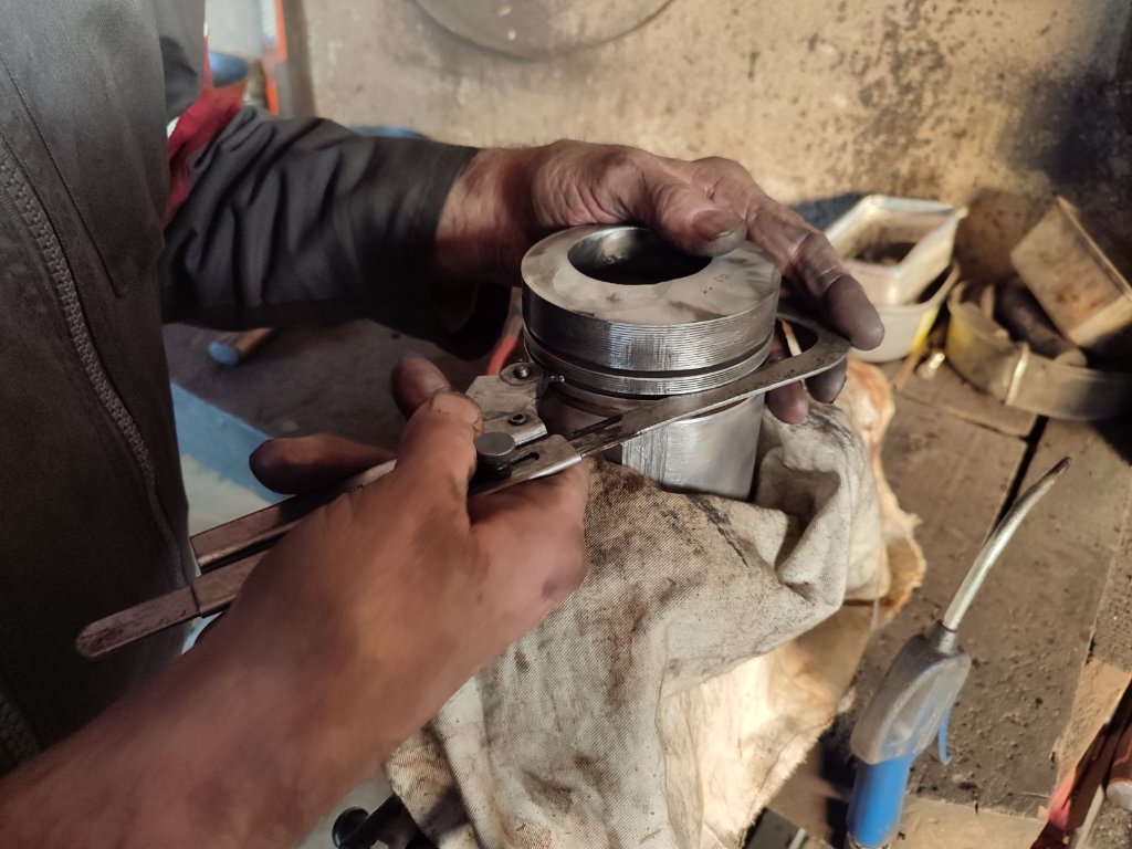

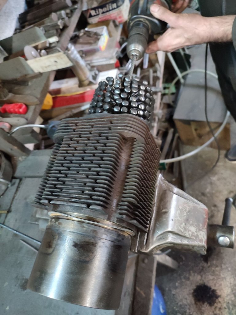

La rénovation du moteur avance, avec le remplacement de la segmentation, la rectification des sièges et le remplacement des soupapes d'échappement, le déglacage des chemises, le rodage,... Et une pochette de joints complète. ( Elring commercialise une belle pochette avec tous les joints).

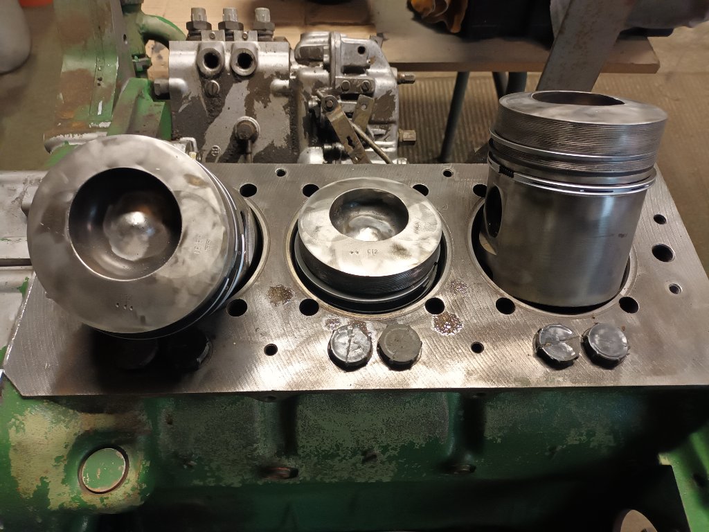

Re: Restauration Deutz INTRAC 2002A
Message par Guillaume88 »

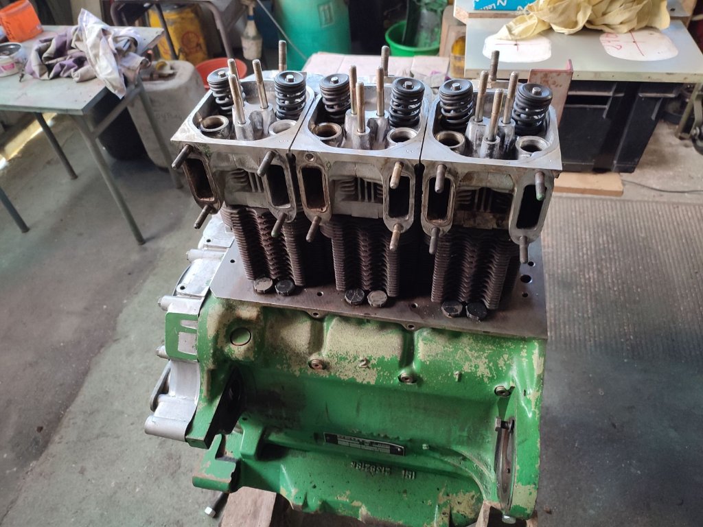

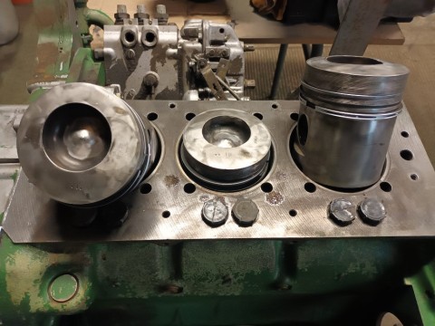

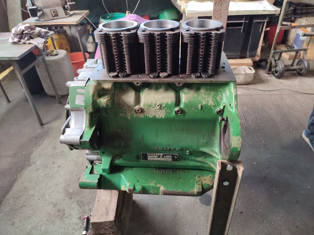

Le remontage du moteur se poursuit
