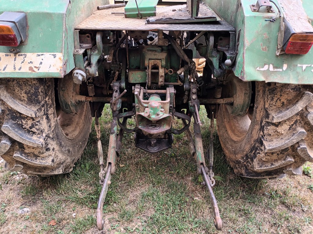

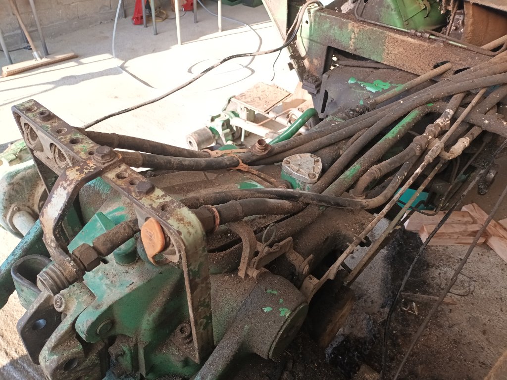

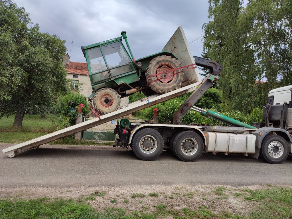

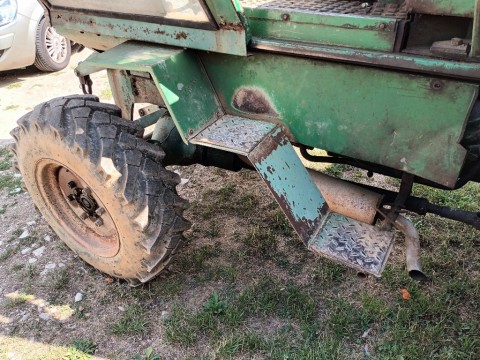

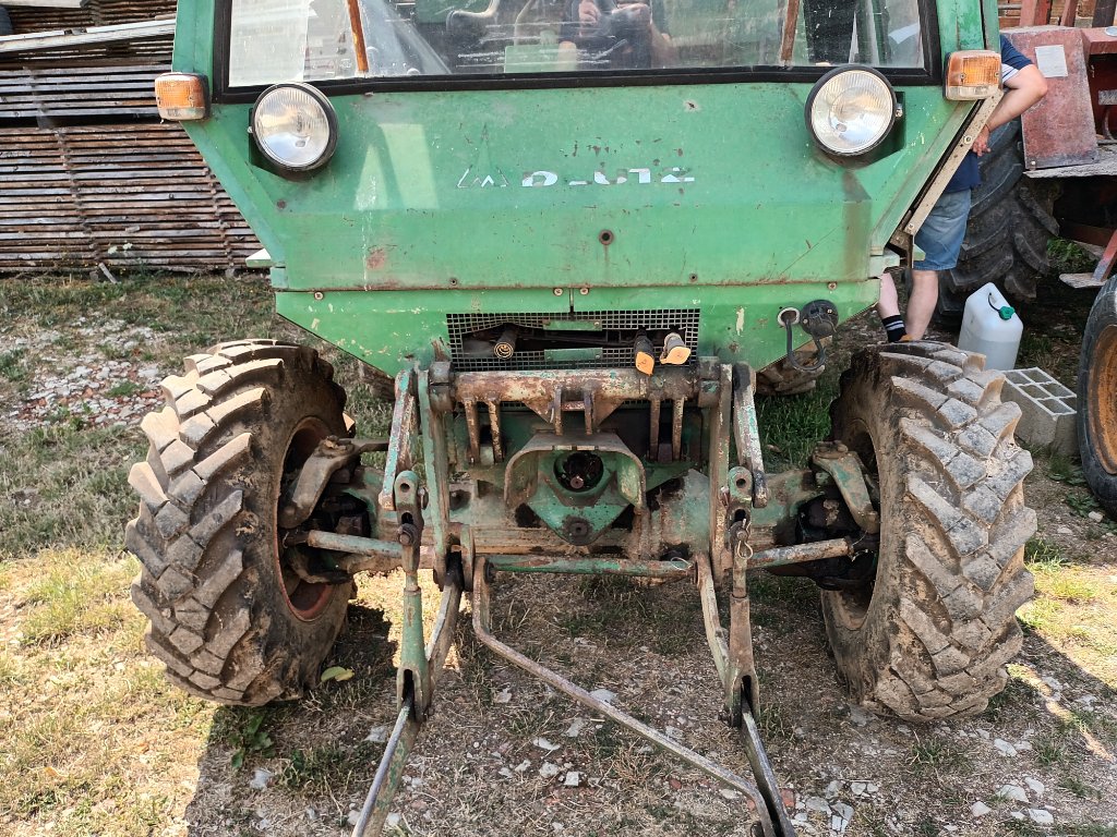

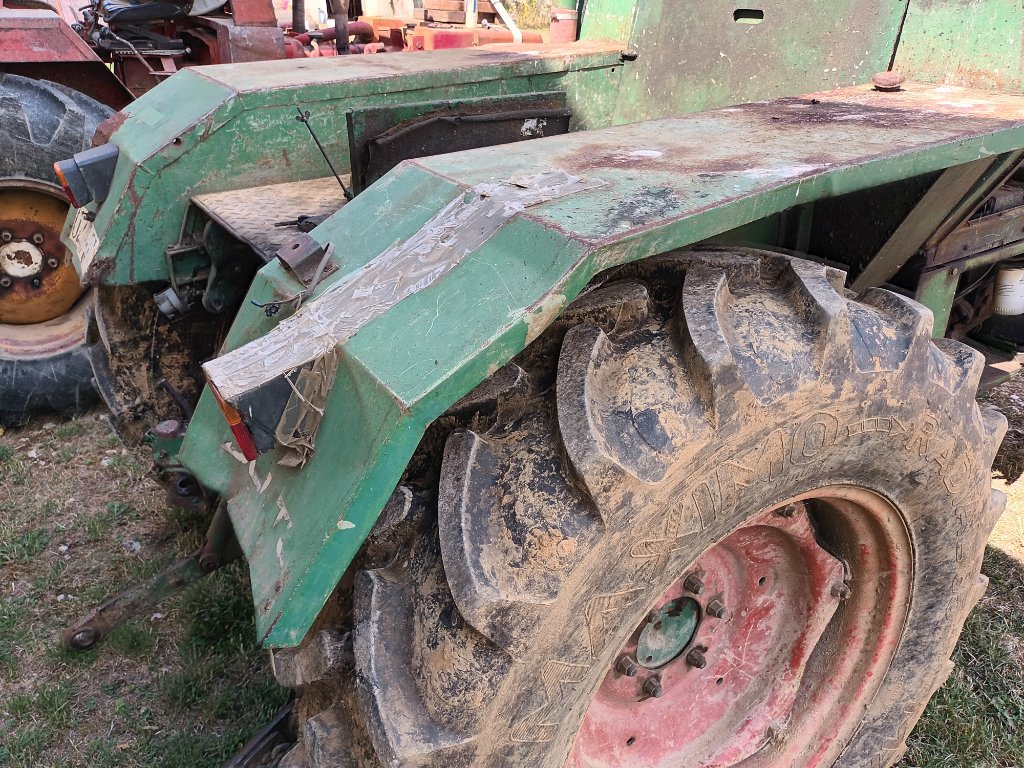

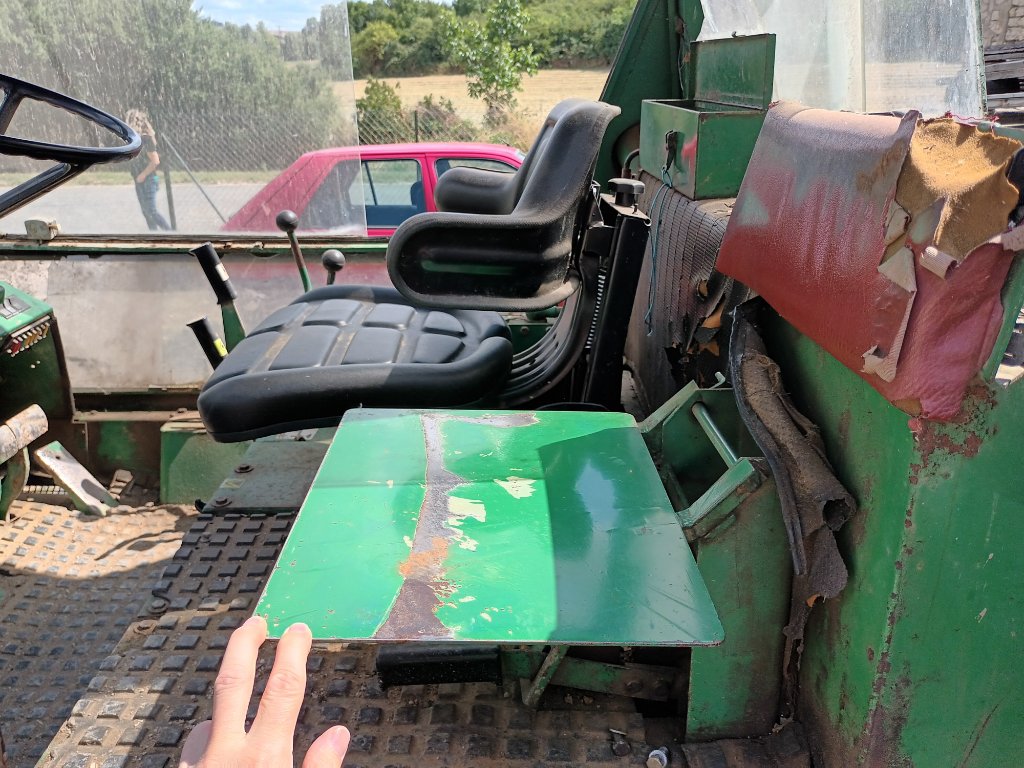

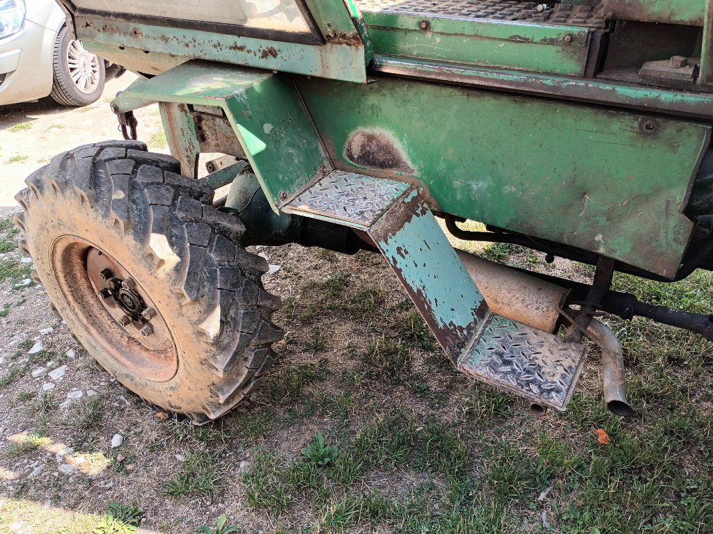

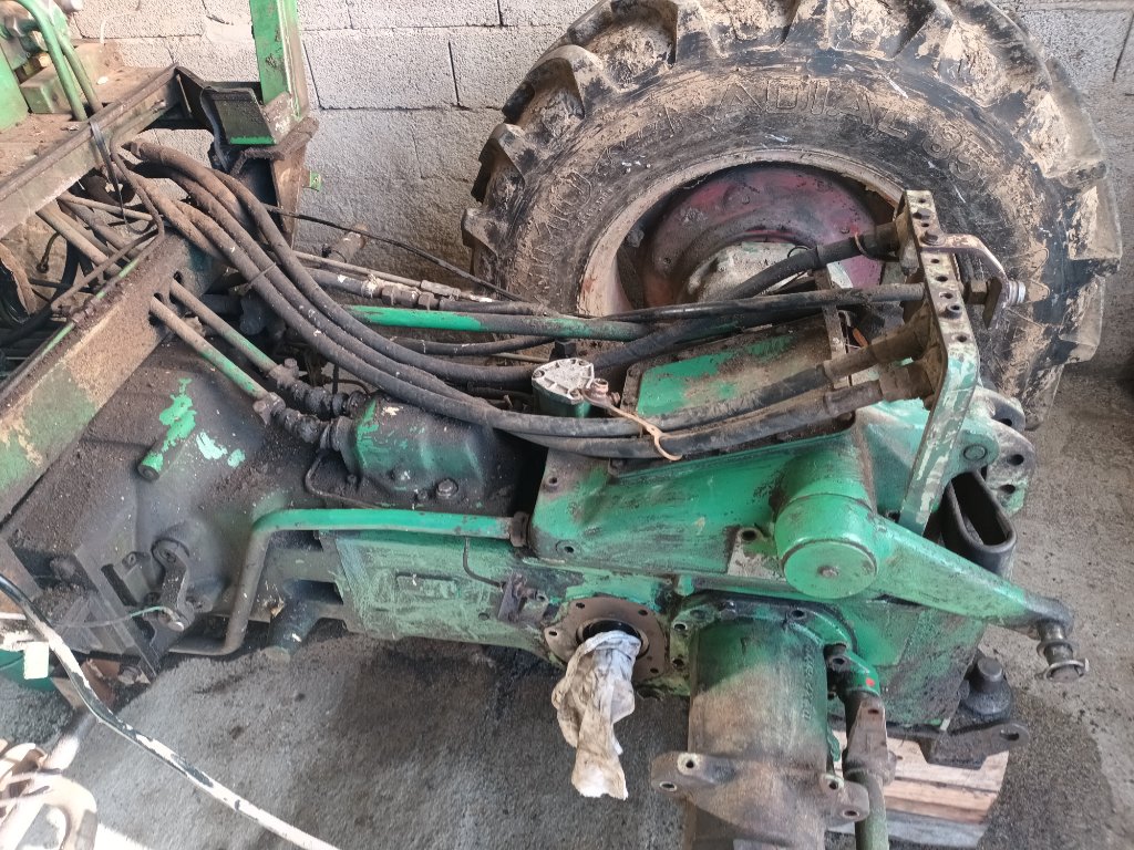

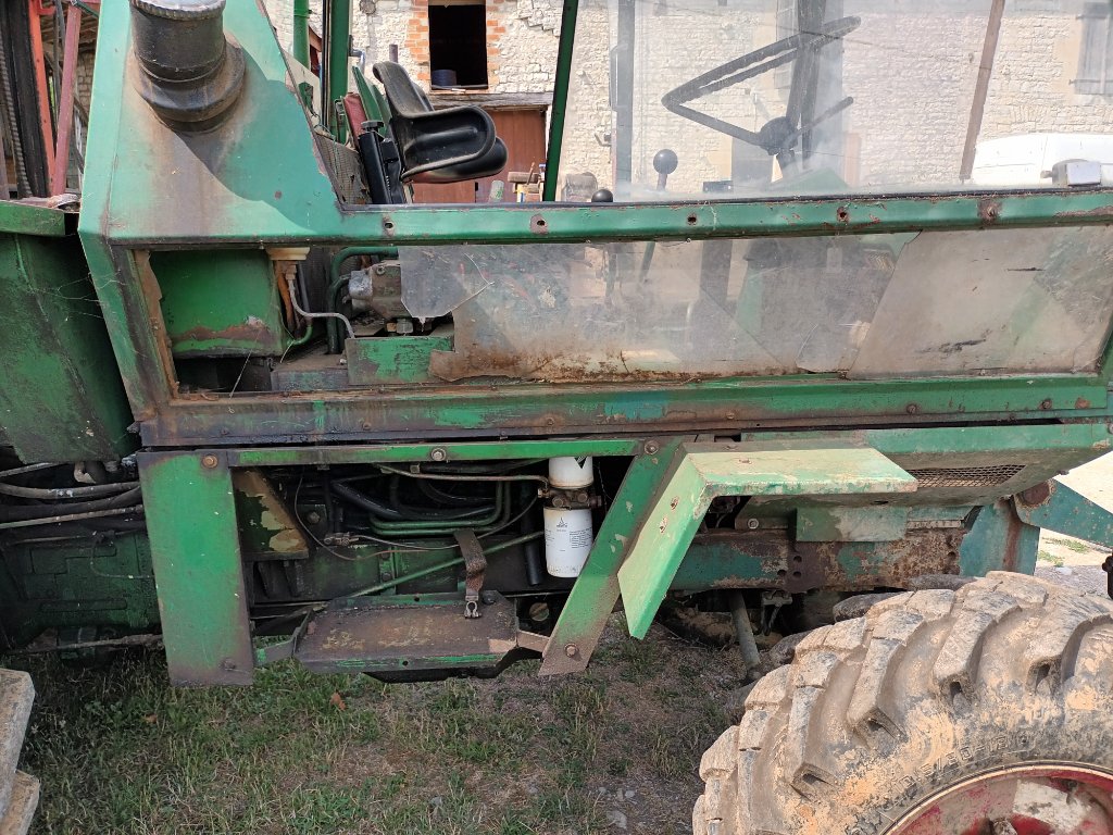

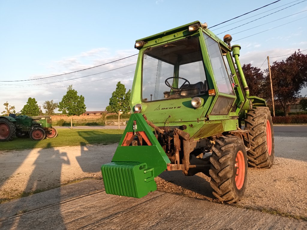

Un nouveau projet de restauration commencé en décembre 2023 avec la remise en état d'un Intrac 2002A. Celui ci n'est pas vraiment roulant, le carter de boite étant éclaté, nous découvrirons l'ampleur des dégâts lors du démontage. Le moteur tourne mais ne démarre pas comme il devrait lorsqu'il fait froid. Au niveau du pont avant il y a également de la casse sur l'entrainement côté gauche. Il va falloir donc trouver de la pièce et peut être y aura t'il des surprises au démontage....
Rénover cet Intrac 2002 dans cette livrée verte RAL6001 d'avant 1975 me plaisait bien. Celui ci étant de 1974. Les Intrac 2002 ont été ensuite remplacés par les 2003 avec le moteur F4L912 et donc la teinte vert clair identique aux 06 de la même époque.
La découverte de l'engin:

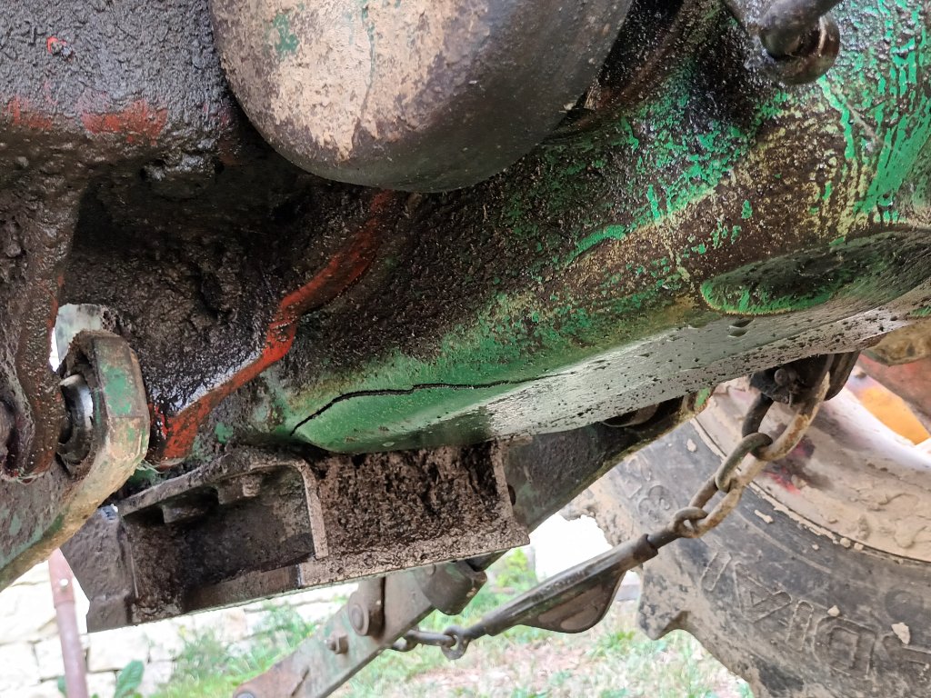

Le carter de boîte qui est fendu:

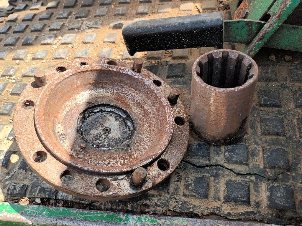

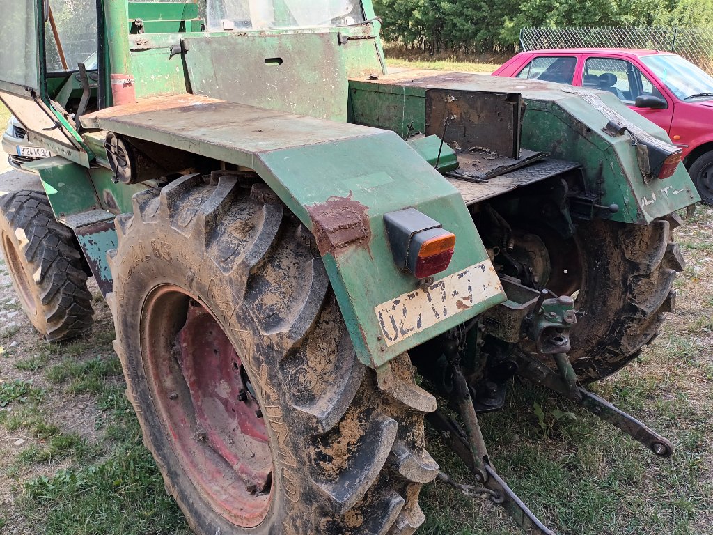

L'entraînement de pont avant qui est cassé ( une réparation avait été tentée ):

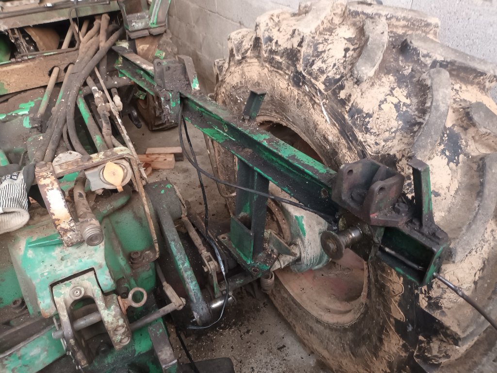

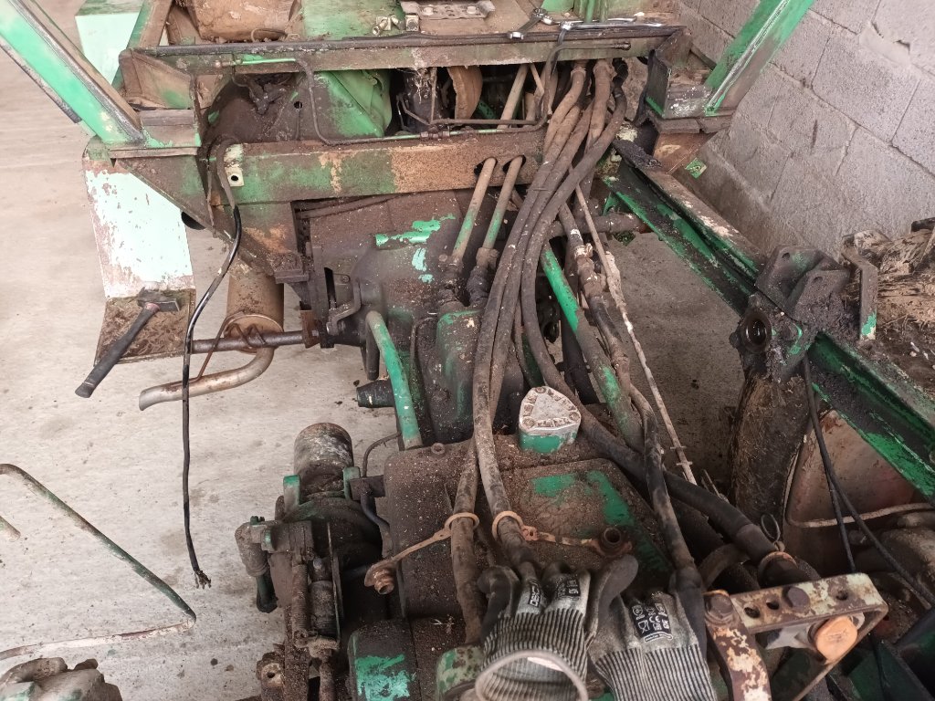

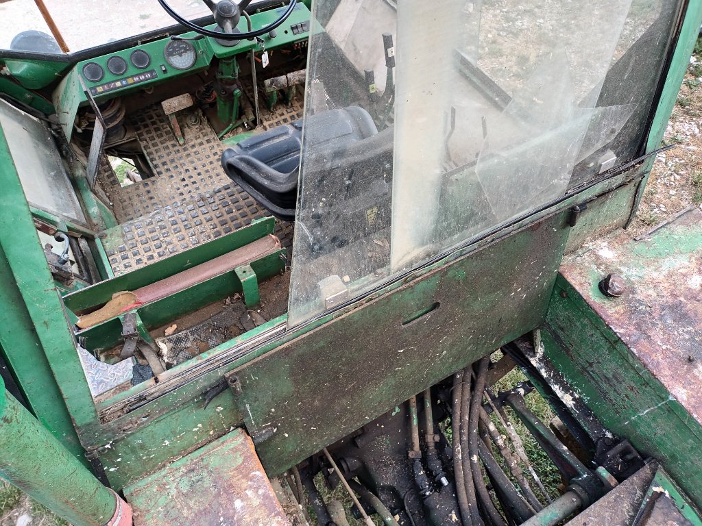

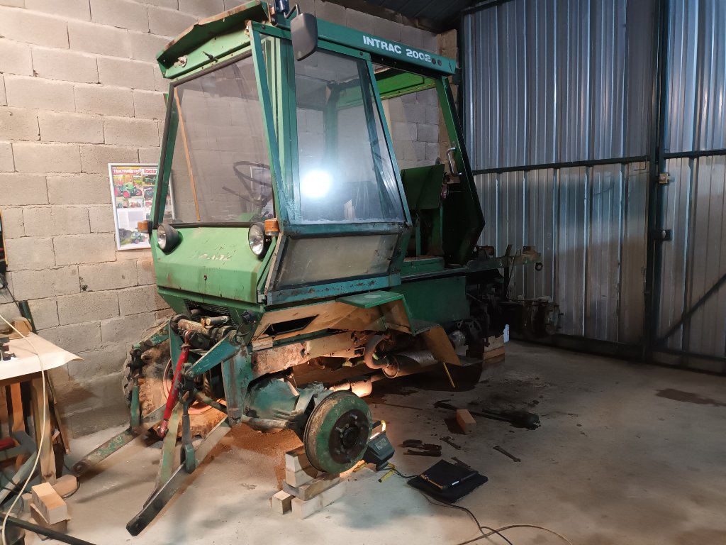

Dans un premier temps on va déposer les ailes arrières et autres pièces telles que relevage, hydraulique, longerons, transmission pont avant etc afin d'accéder à la boîte de vitesses pour regarder ce qu'il s'est passé à l'intérieur.
