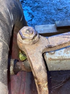

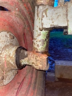

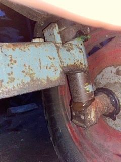

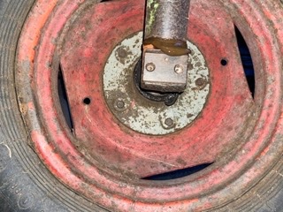

- nicolasdeutz
- Messages : 30
- Enregistré le : 29 févr. 2024, 21:37
- Tracteur(s) : Deutz 4006
- Prénom : Nicolas
Re: vidange d4006
Bonsoir à vous deux
C'est un tracteur familial que je répare. Aucune idée pourquoi les roues sont aussi inclinées ...
Ci joint les photos en détails mais je ne sais pas si ca va vous aider.
J'ai mis sur cale et levé le nez du tracteur, je vois pas comment mettre d'aplomb les roues ....
Merci à vous deux
Merci à vous deux
