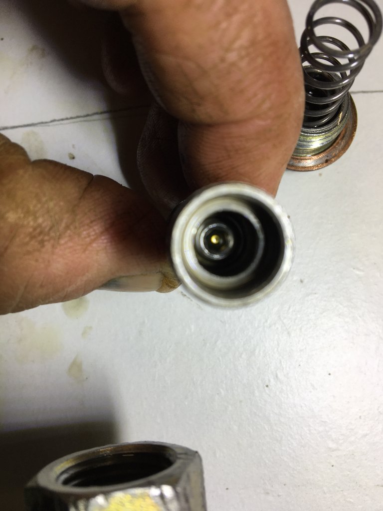

D'après le plan, la pièce entre le bouchon et le ressort devrait être tournée d'un demi tour?

elle coulisse bien , les trous sont bien débouchés

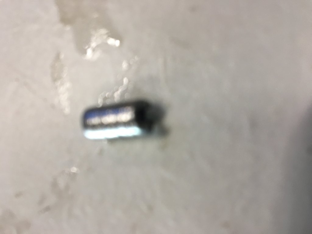

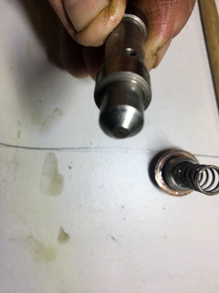

petite vis en six pans intérieur ( le filetage à presque disparu, cause ?) qui vient normalement vissée dans le petit tiroir de la photo suivante

j'ai remis une petite vis dans la tiroir en remplacement de la vis de la photo précedente

Le tiroir que tu as démonté, regarde bien que le petit trou de pression à l'extrémité ne soit pas bouché ou quoi. Passe une aiguille dedans, pour en être certain.
