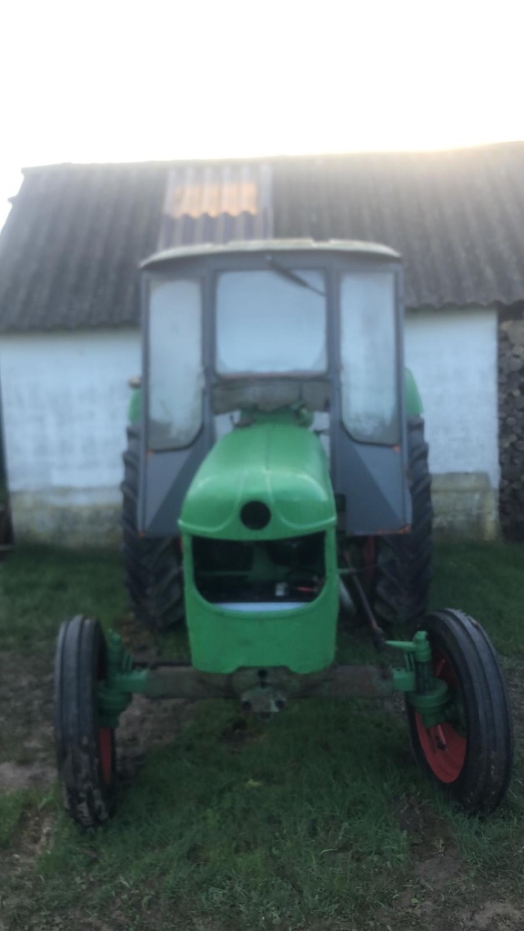

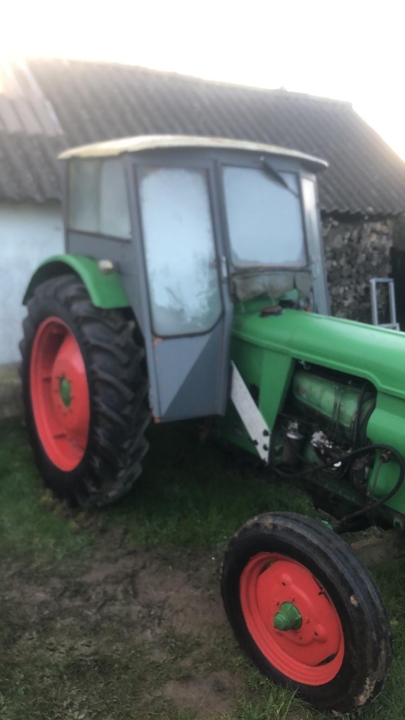

Bonjour à tous ,merci pour vos encouragements avec le retour des beaux jours je me remet au boulot. Mon fils m’a quelques peux pousser à acheter une cabine pour le 5505. J’ai trouvé une cabine TIM qui était installé sur un vieille internationale. On à poser la cabine en provisoire pour faire les pièces de fixation. On a posé hier les fixations avant de la cabine. Maintenant mon système électrique est a l’abri et je vais pouvoir le finaliser. Pour la cabine je vais tenter de faire de belles finitions autour des ailes mais c’est pas encore gagné je vais essayer de trouver des photos pour pouvoir me donner des idées

Cabine de TIM d’occasion

Vue de côté

Ça lui va pas mal cette cabine, généralement c'est plutôt l'inverse qui est fait et je trouve ça dommage :)
