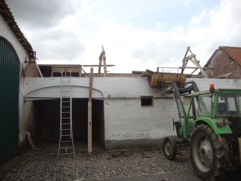

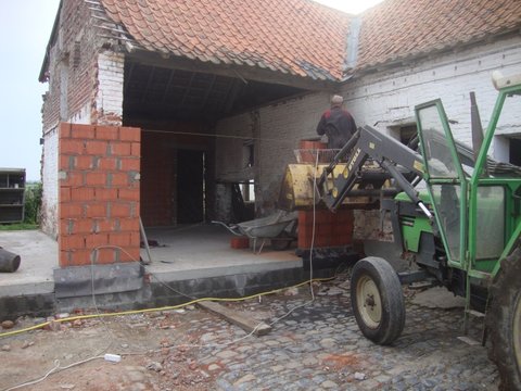

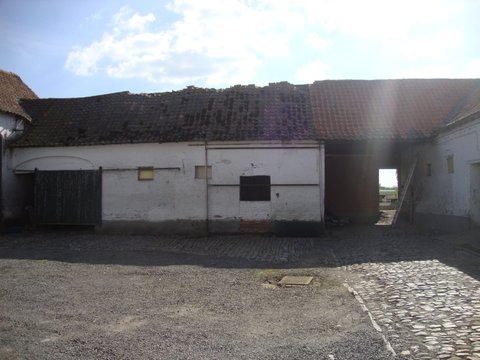

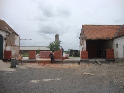

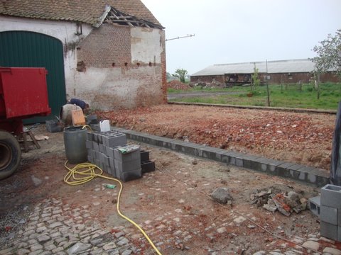

C'est pu vraiment du moment car on est déjà à la toiture mais on a attaqué des travaux dans la cour de la ferme début mai.
On a détruit un vieux batiment pour en refaire 4 garages.
Suite des photos, le reste n'est pas encore sur mon pc ;)

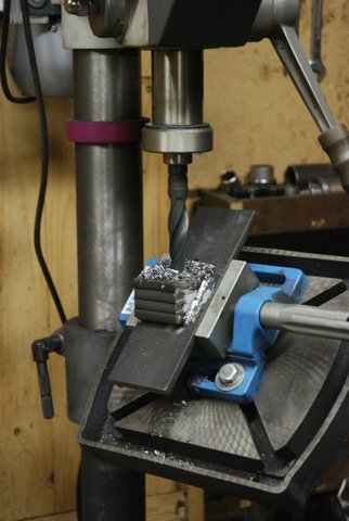

Je reviens vous partager mon expérience du forage de biais dans un plat métallique, en vue de réaliser une rampe d'escalier.
J'ai fabriqué un guide en soudant 4 plats l'un sur l'autre, parce que je n'avais pas de bloc assez haut. Forage à 18, puis coupe à 44° avec le premier casse tête: reporter les 44° du bon côté.
Ensuite, il a fallut positionner le support de forage à 44°, heureusement il y a des repères et là, deuxième casse-tête: aligner parfaitement le guide et le foret, sinon, il coince tout de suite. Bref, deux bonnes heures à l'atelier pour un malheureux trou, et je n'ai pas encore résolu la question du positionnement exact sur la pièce finale...
Sinon, la bonne nouvelle, c'est que le foret ne râle pas trop d'attaquer le forage avec un seul côté.
Bref, la suite au prochain numéro...
Messages : 13287
Ingénieux, Pierre !
