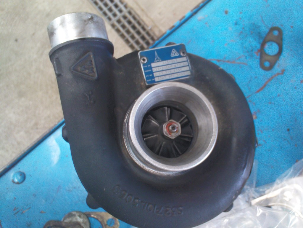

Voilà, on a été rechercher le tracteur tantôt avec son nouveau turbo (échange standard). J'ai fait une petite vidéo du jeu qu'il y avait dans la turbine, les pales en étaient rongées...
On n'a pas encore la facture mais ca sera au moins 1000 euro pour le turbo + la main d’œuvre + la tva... Si au moins il voulait aller correctement maintenant, ca serait déjà ca... (je trouve qu'il consomme énormément (anormalement à mon avis) la jauge baisse à vue d'oeil rien qu'en roulant à vide sur la route. On verra après avoir un peu travaillé.)

tu as eu de la chance qu'il ne s'emballe pas avec le jeu qu'il a dans l'axe.
Par contre je ne vois pas trop mais j'espère pour toi que les pales coté admission ne sont pas trop rongées car les copeaux sont passés dans le moteur....

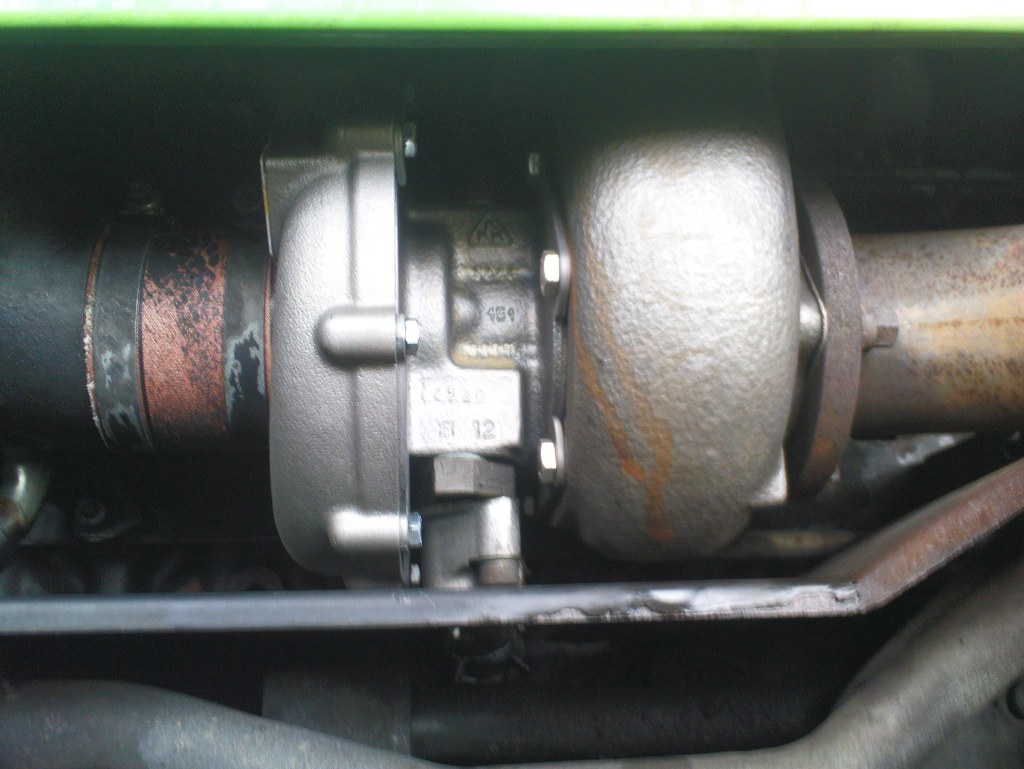

Pour en revenir au turbo, l'échange standard s'est fait via cette société: http://www.turbos-hoet.com/fr/
Ai pas encore la facture du mécano par contre.
