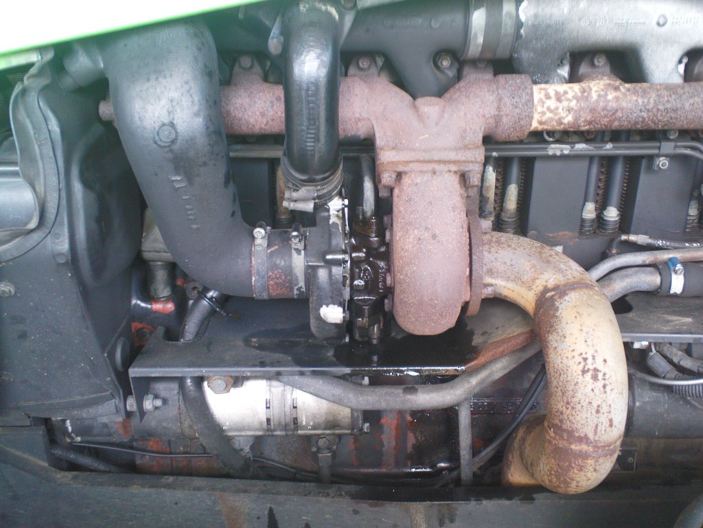

Voici les symptômes en photo:
La bonne nouvelle c'est que le tracteur est passé le controle technique, la mauvaise c'est que même après avoir resserré les boulons, ca fuite toujours.
Ce que vous voyez pourrait correspondre à ce à quoi vous pensez?
Re: Fuite d'huile turbo dx6.38
Fais gaffe de pas trop serrer! Ce n'est peut-être que le joint qui est mort, au raccord?!

Comme dis JohnDeere commence par changer le joint c'est un joint carton
Change les deux temps que tu est en train
Joint du haut ref : 04182519
Joint du bas ref : 04182520

Merci! On le conduit chez le concessionnaire demain, je lui suggérerai donc de ne pas changer le turbo trop vite.
Ce qui m’inquiète quand même c'est le bruit peu catholique qu'il fait... En plus, le fait que le turbo aie des fuites pourrait être la cause des fumées intempestives du moteur au ralenti?

Effectivement ça pourrait être l'huile qui passerait par la turbine !
Je suppose que ça peut expliquer la fumée. Mais qu'entends-tu pas bruit peu catholique?Nicodeutzfan a écrit :Ce qui m’inquiète quand même c'est le bruit peu catholique qu'il fait... En plus, le fait que le turbo aie des fuites pourrait être la cause des fumées intempestives du moteur au ralenti?

D'ailleurs, quand tu l'as acheté puis récupéré il y a peu, vous n'aviez rien remarqué (hormis la fumée) avec ton frangin autour du turbo ? Pas de trace d'huile au sol ou sur le bloc moteur comme sur la photo ?
