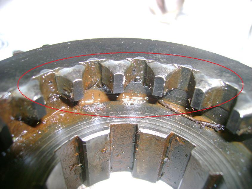

L'ancienne couronne

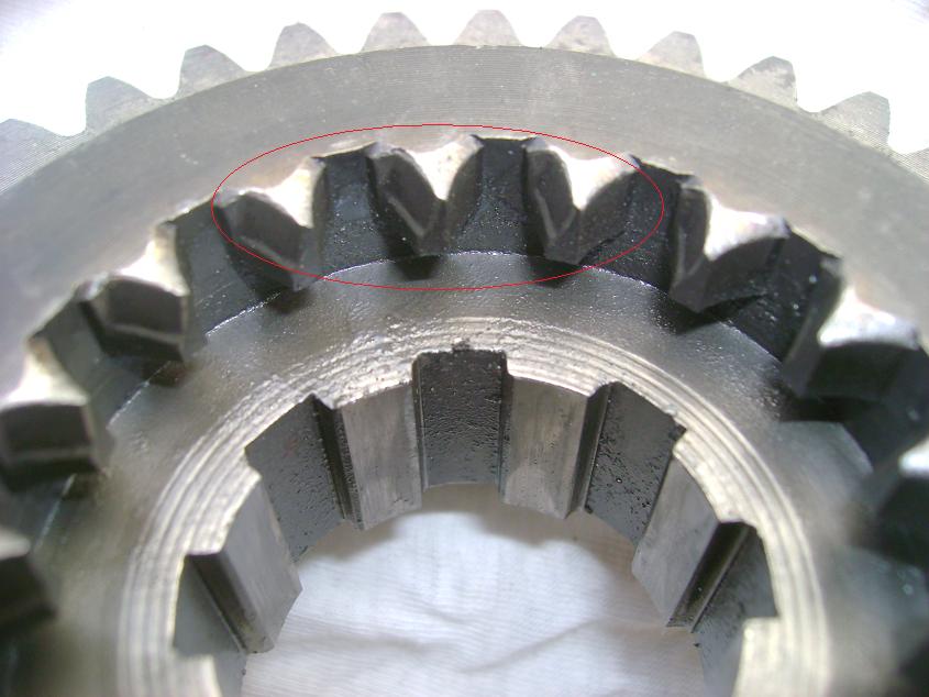

La nouvelle

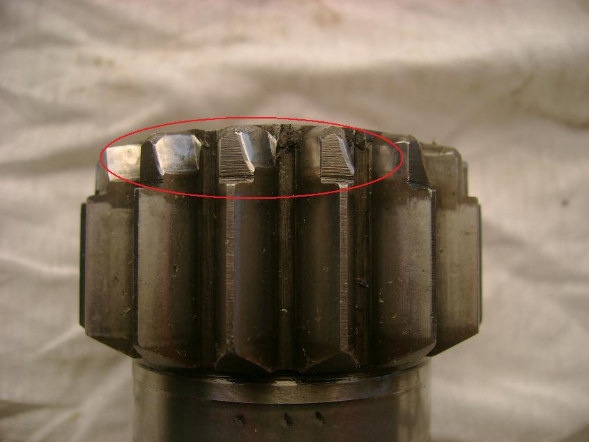

L'ancien arbre d'entrée

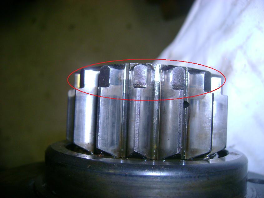

Et le nouveau
En plus je l'ai eu en entier, avec les roulements la cloche et tout ce qui va avec, sans un poil de jeux! et les cannelures côté embrayage sont nickel !
