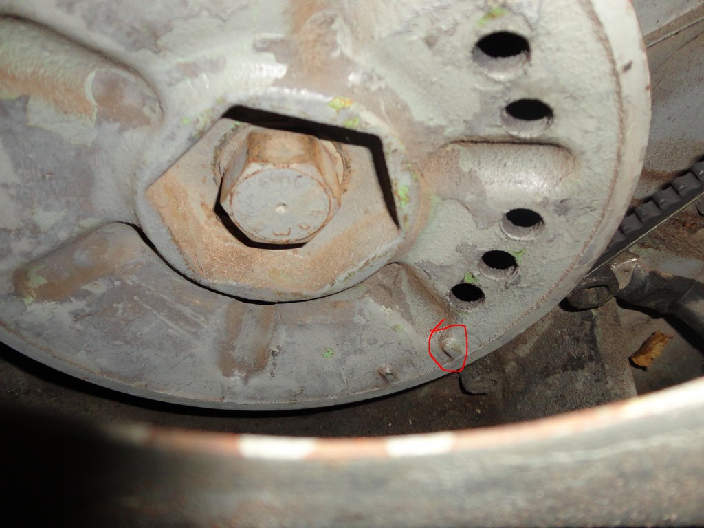

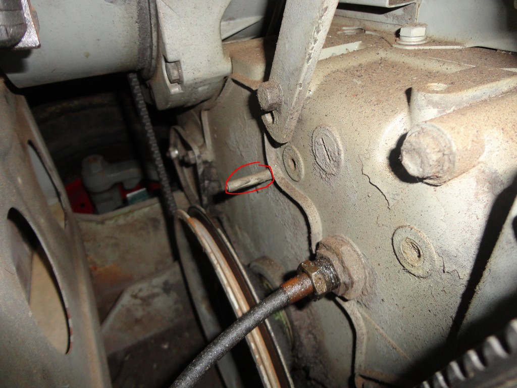

si tu regarde bien ta pouli du vilebrequin tu véra un tré qui faut mettre en face de l'axe qui sort sur le moteur
mais moi perso je déserts complètement mon écrou puis je cale mon moteur
je vais te prendre des photo des repaire se soir
Re: Réfection moteur deutz 5506
voila comment faire
tu enlève ta batterie pour voir a travers le trou pour voir ta poulie pour désere ton écrou de pompe d'injection il faut que tu bloque ton moteur moi je mais une douille de 36 avec le T est je le cal en buté contre le chassie du tracteur
puis tu tourne ton moteur jusqu'a temps de mettre les 2 repère en face tu vérifie ton PMH est tu démonte

Merci Mickael, sa confirme mes idées et tu m'en apprend beaucoup. Merci à toi je regarde ça demain soir. Merci de tes photos bien détaillées.... C simpa pour un mécaillon comme moi... :D
