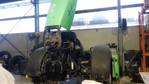

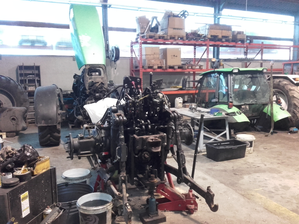

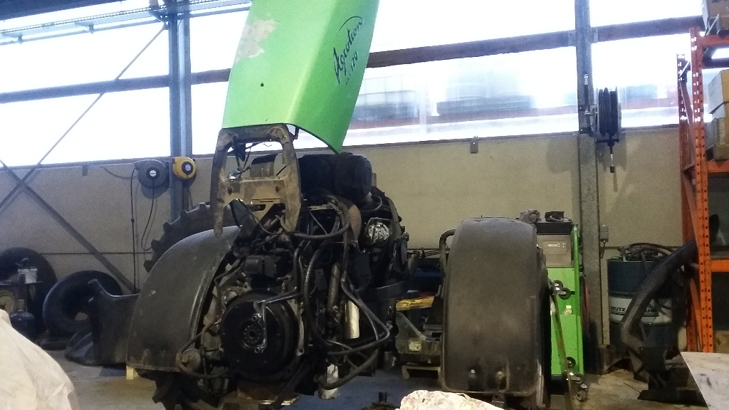

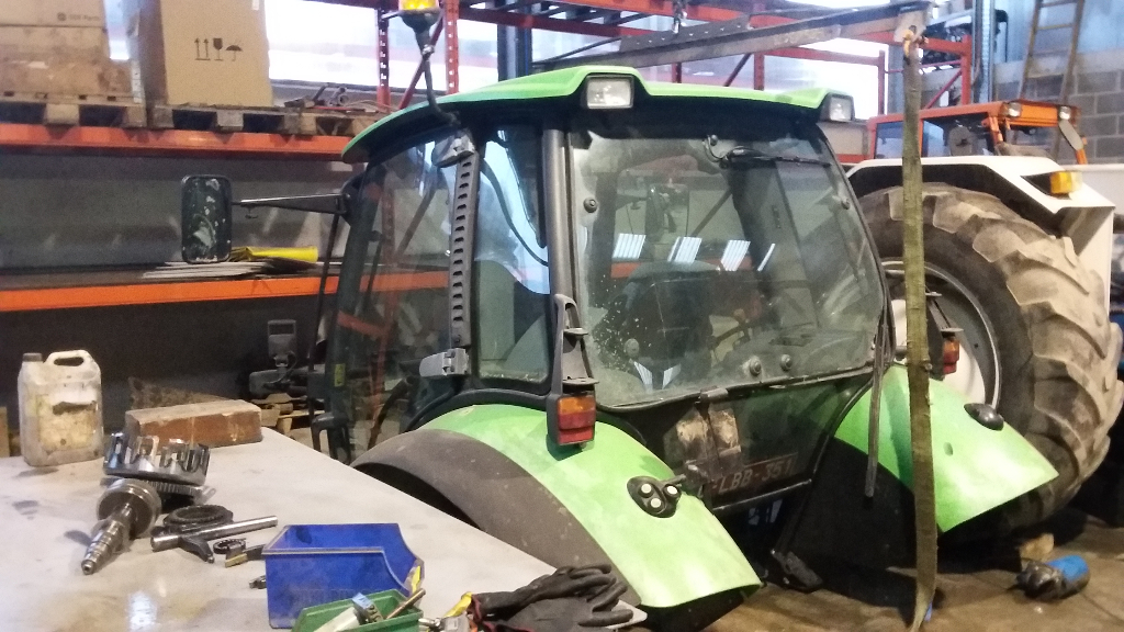

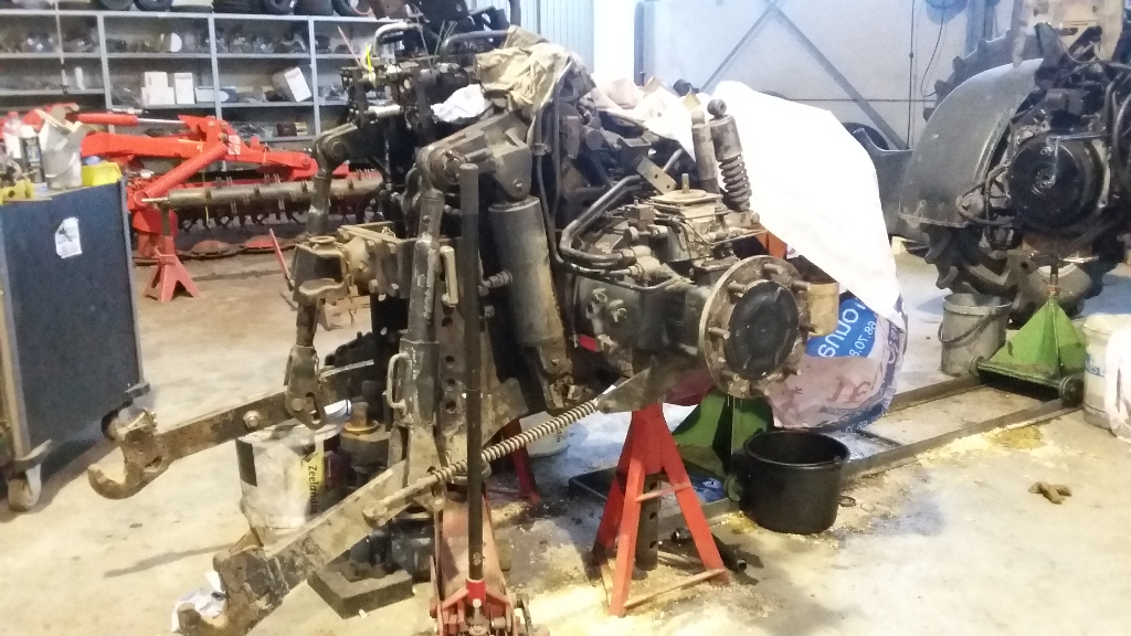

Mon nouveau tracteur...
J'espère le récupérer fin de semaine.

Ils n'y vont pas avec le dos de la cuillère!
Moi je démonte pas autant de chose que ça pour un embrayage.
Il y avait d'autre problème?
Re: Embrayage au bout ....?
Pas que je sache ;-)

C'est sur on est plus alaise comme ça mais je trouve que c'est une perte de temps tout ça. Après chacun voit midi à sa porte.
J'ais l'abitude de le faire cabine en place et je trouve que sa va bien même très bien. Et je ne désacouple pas au moteur juste à l'embrayage principale
