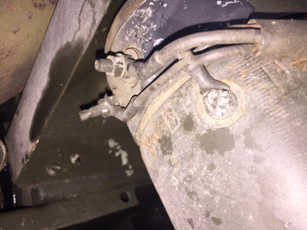

titian57 a dit : "...Il a 3 câbles qui étaient branchés sur la dynamo :
-un câble rouge : B+ (+batterie)
-un câble bleu : D+ témoin de charge(lampe tableau de bord)
-un câble brun : D- relié a l éclairage avant du tracteur
Sur l alternateur je retrouve la borne +batterie, et un connecteur avec 2 cosses. j ai également récupérer L' autre partie du connecteur (la prise) d' où ne sort qu' un câble: je pense qu'il s' agit du câble à relier au témoin de charge.
Par contre le câble brun D- qui arrive de l' éclairage du tracteur..."
Malheureusement, je ne peux pas t'aider plus, car j'ai un ancien alternateur Denso de Toyota, il me semble :happy1: , avec régulateur incorporé

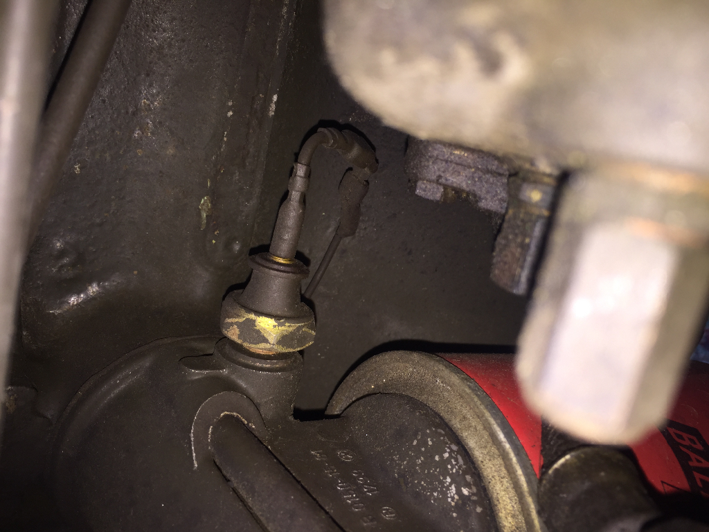

La photo de la face avant moteur est celle d'un 3006 (2 cylindres) et non celle d'un 4006 ( moteur 3 cylindres). La sonde de pression d'huile moteur se situe sur le porte filtre à gasoil et à huile sur le côté droit moteur.

Message par Josthy »
Le capteur de pression d'huile est une petite sonde vissée dans le support de filtre à gasoil et à huile, tu peux la voir sur ce support en alu auquel vient se connecter à une cosse un fil qui va au compte tour du cadran de tableau de bord.

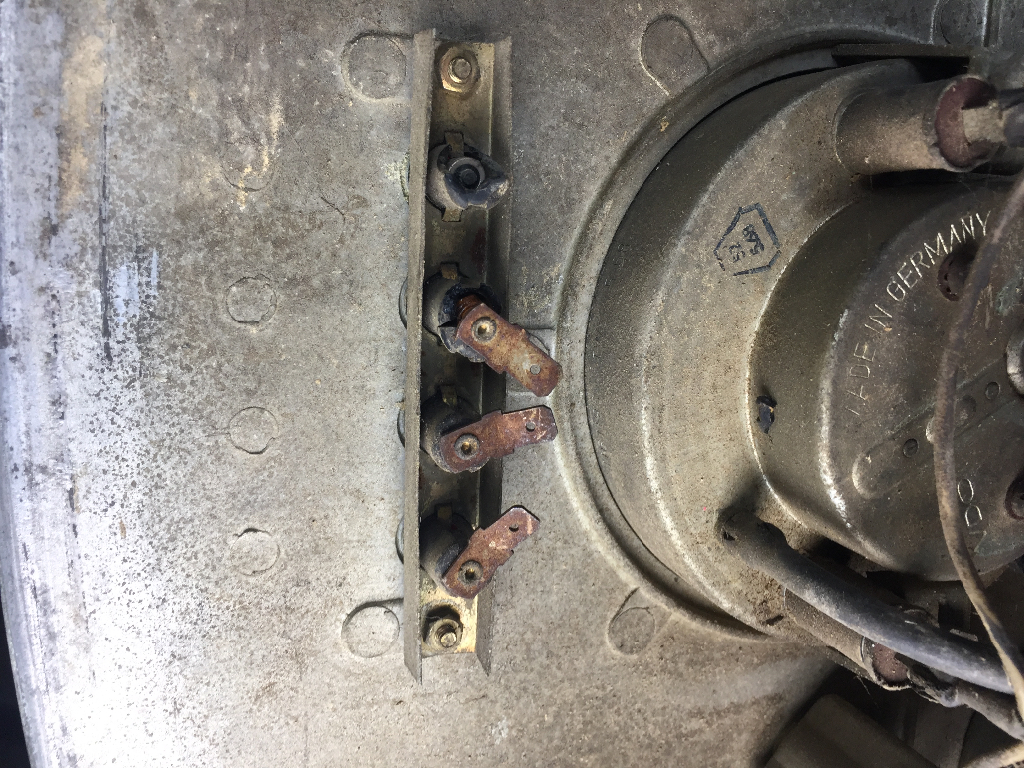

Voila ce que j'ai ..
Les lumieres en haut du tableau de bord ne sont oas branches. Ou acheter cette nouvelle "rampe " de lumieres car la mienne est en mauvaise état ?! Ainsi que le caoutchouc autour du commodo de clignotants ?

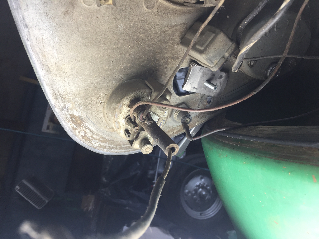

Pres du klaxon , 2 cosses n'etait pas brancher donc on verra.

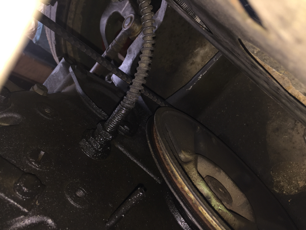

Tu as donc trouvé la sonde de pression d'huile, désolé de l'erreur, mais c'est bien celle sur la 3ème photo. Le câble du compte-tour en photo 2.
