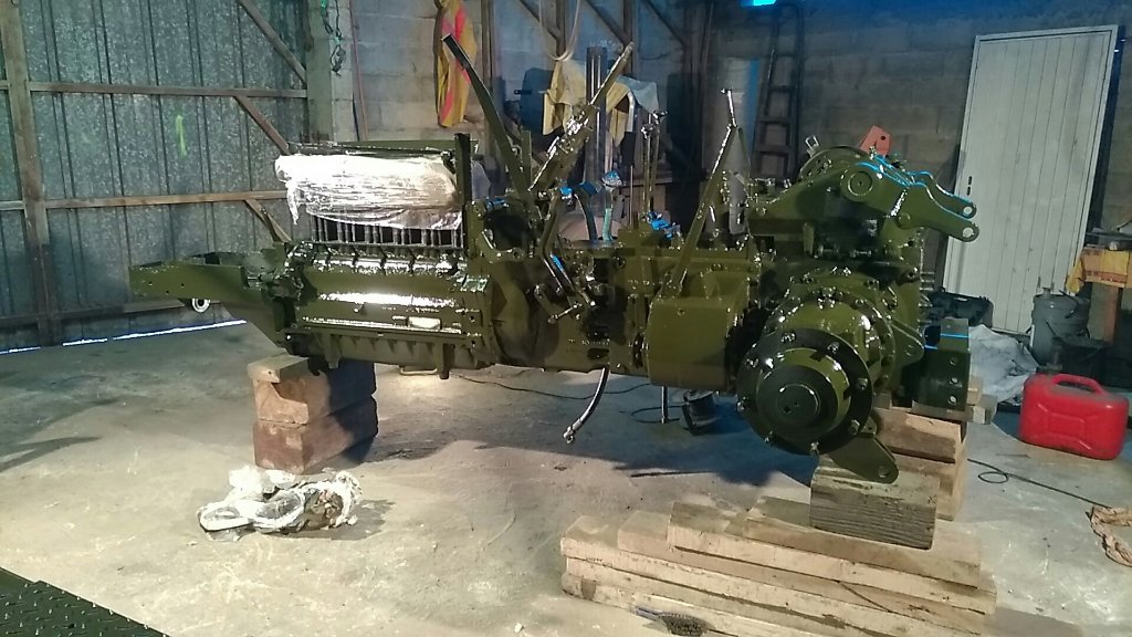

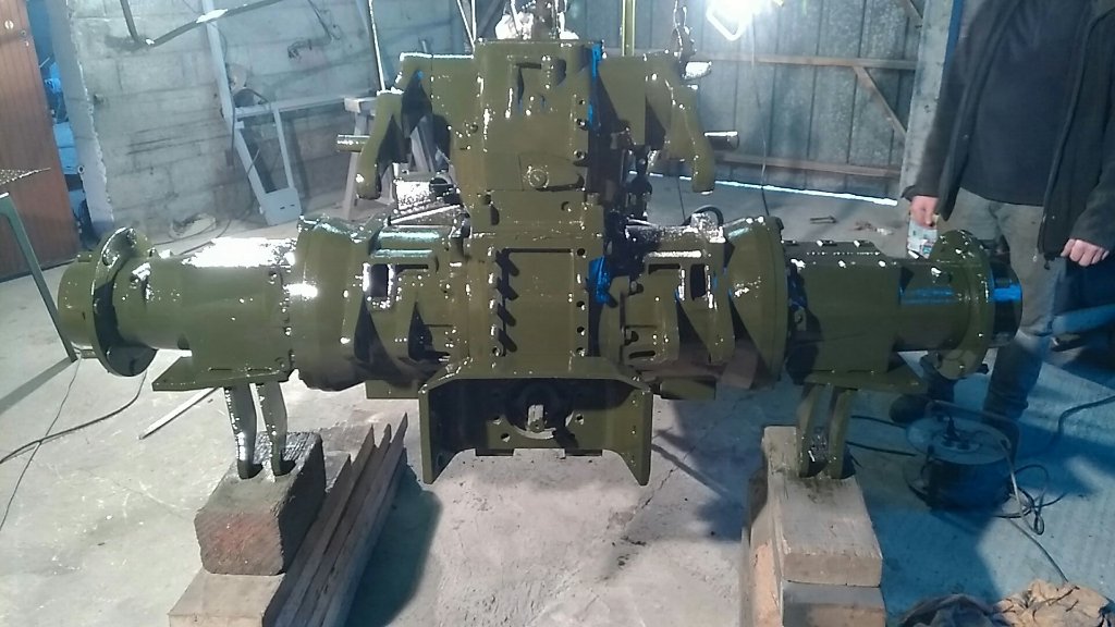

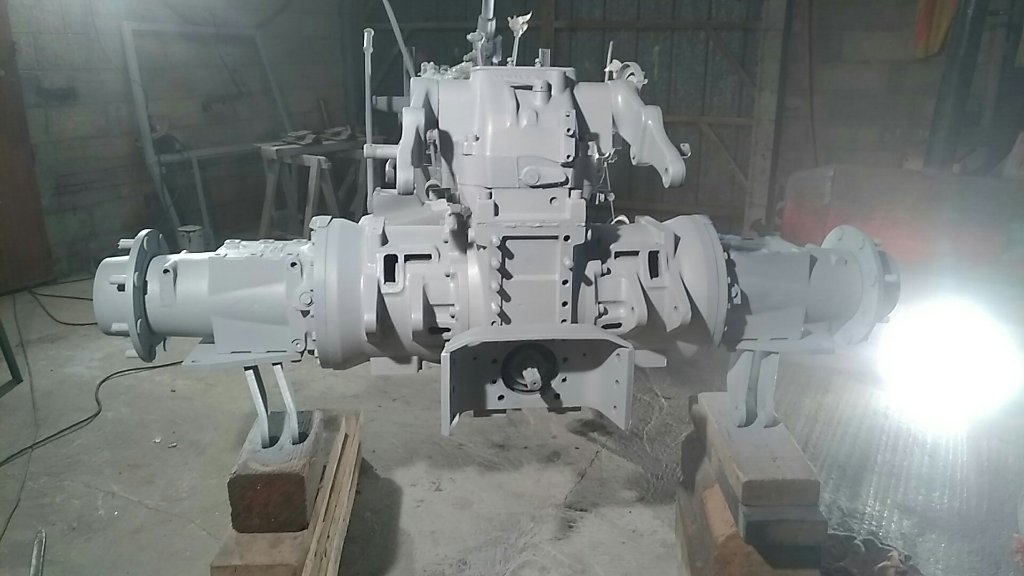

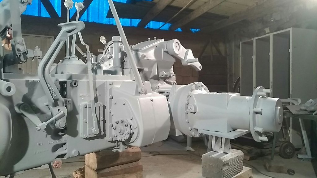

Mise en peinture à l'appret puis peinture finale :smile: ;-) ;-)

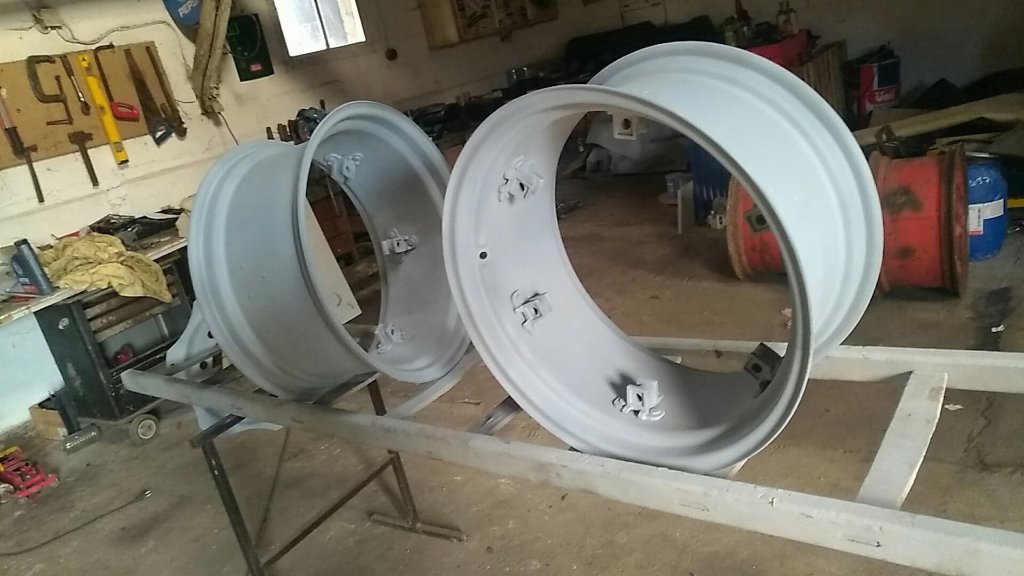

Re: Projet de restauration Deutz 10006A
Message par Constant 62 »

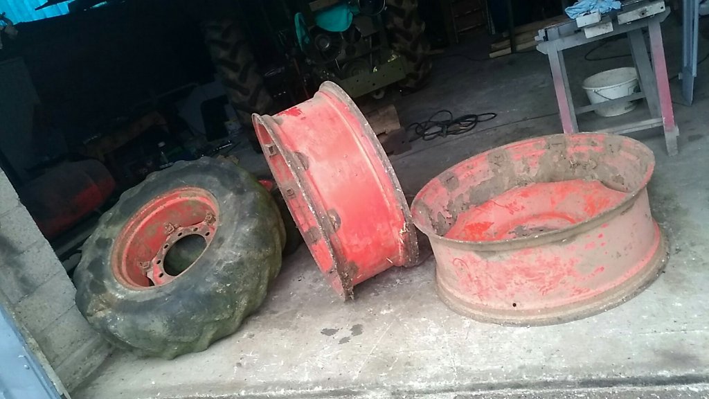

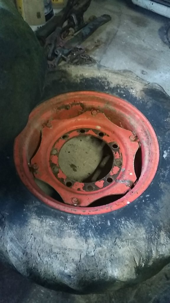

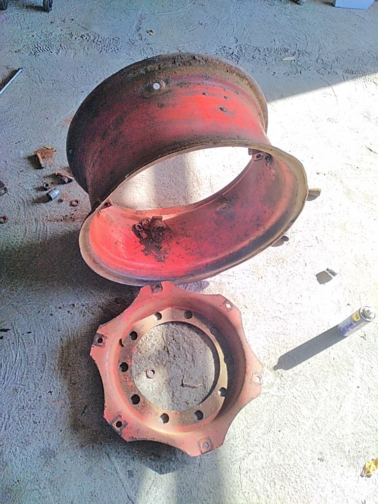

Après avoir essayé de redresser les deux jantes avant qui étaient très tordue, une d'entre elle n'etait pas très propre donc j'ai réussi à en acheter deux avant et deux arrière , maintenant démontage des voiles , découpe des supports de jumelage qui avaient été soudés et sablage :wink:
Une des anciennes tordue^^

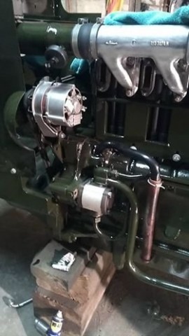

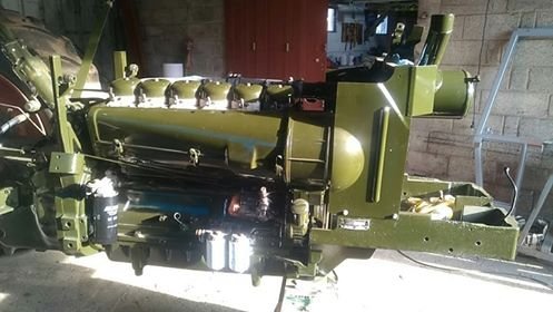

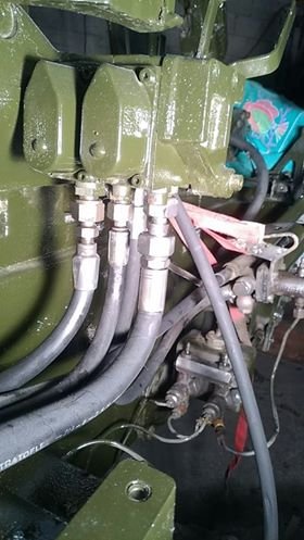

-Sablage et mise en peinture à l’aprés des deux jantes avant :smile:

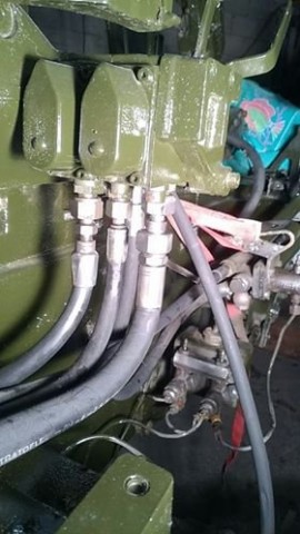

-Remontage des tôles autour du moteur , remontage du réservoir, nouveau tuyau de gazoil ,filtres a gazoil ,à air ,filtres à huile moteur et hydraulique ,remontage de l’alternateur, nouvelles courroies :smile: ,
Remontage des tuyaux hydrauliques
-Première mise en route du f6l912 , deuxiéme réglage des culbuteurs , et réglage de l'avance à la pompe injection :P :lol:

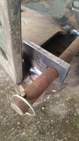

-Le crochet est ressoudé car les œillets étaient usée et tordu
