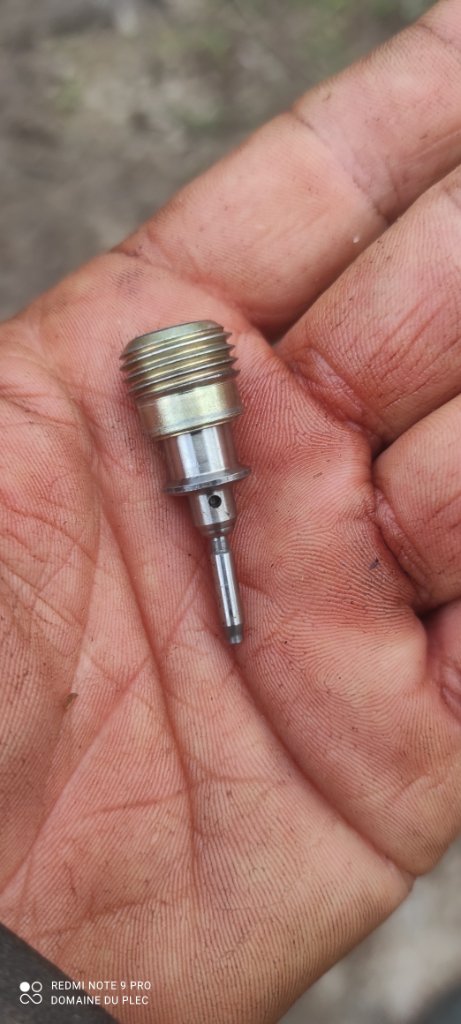

Le mécanicien de equipagri 17 est venu pour me régler l inverseur et faire le calibrage.
Il a également trouvé la panne que j' ai depuis tout ce temps.
La soupape du frein de remorque HS...
2200€ chez central pièces 2.3729.220.0/20
Si quelqu'un a un plan moins cher

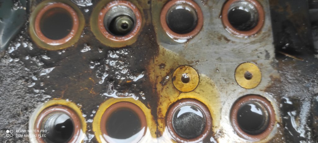

Voilà que ça se baladait librement dans le logement ...
Je remonte avec grand espoir que ça fonctionne correctement.

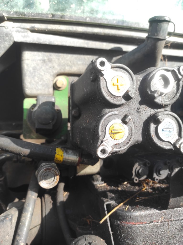

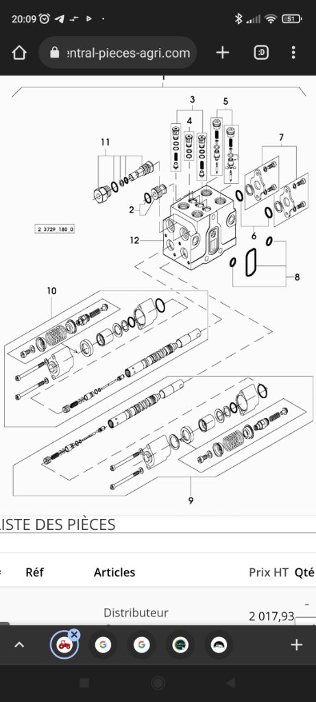

C est le bloc distributeur en photo 1.
La pièce (élément 5 soupape) était dans le puit du distributeur numéro 2.
Par contre j ai toujours la commande (j'ai démonté tout les flexibles ils ne sont pas grippés et coulissent bien) du numéro 3 qui est dur je pense qu'il doit y avoir un joint qui fout le bordel.
Ça reste bloqué dans les 2 sens.
Faudrait que je démonte plus , j'imagine....
Peut être je devrais regarder au joint numéro 6?

a ok !
cette pièce est un clapet piloté qui sert à rendre complètement étanche ta sortie vers ton outil.
un tiroir de distributeur n'est jamais parfaitement étanche et c'est pour cette raison qu'il y a cette soupape.
si tu as un tiroir qui est dur il faut que tu commences par regarder du coté du billage si ce n'est pas plein de rouille. et ensuite si ce n'est pas par là que ca se passe il faut sortir ton tiroir.
le tiroir doit glisser parfaitement dans le corps du distributeur.
les joints thoriques que tu vas trouver à chaque extrémité ne sont là que pour empêcher la poussière d'y rentrer.
il est fort possible que: si tu as un tiroir qui est dur ; que celui-ci grippe complètement à chaud.
je ne pense pas que la soupape que tu as retrouvé désserrer soit la cause de ton problème malheureusement.
Marty.
