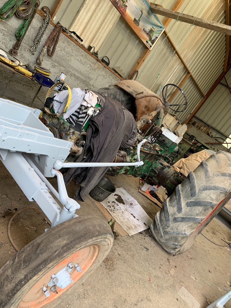

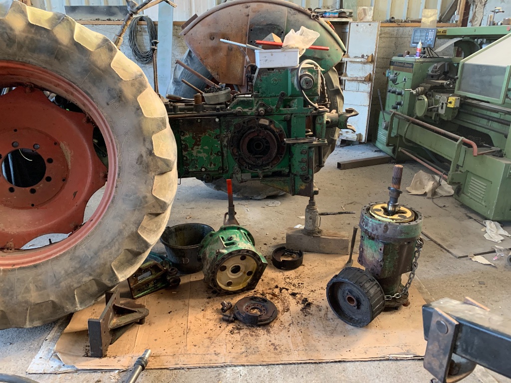

Salut tout le monde
Un peut de news sur le minus

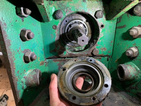

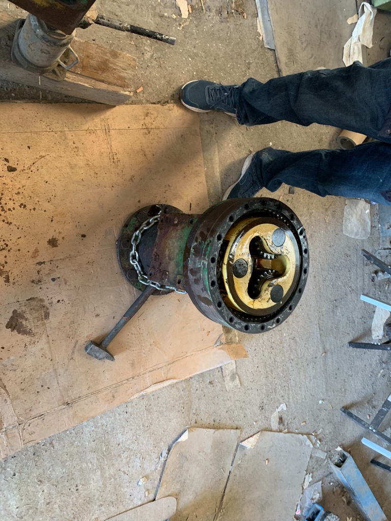

Reposé berceau et là j’attaque la révision des freins
Re: Deutz 9005

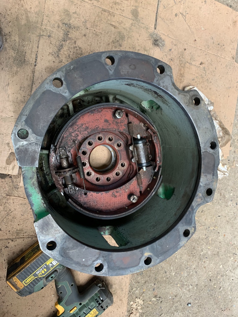

Les garnitures sont très correct du moins de ce côté elle on dû être changer y pas des années, le récepteur de ce côté est peut être sauvable, affaire à suivre

Re: Deutz 9005

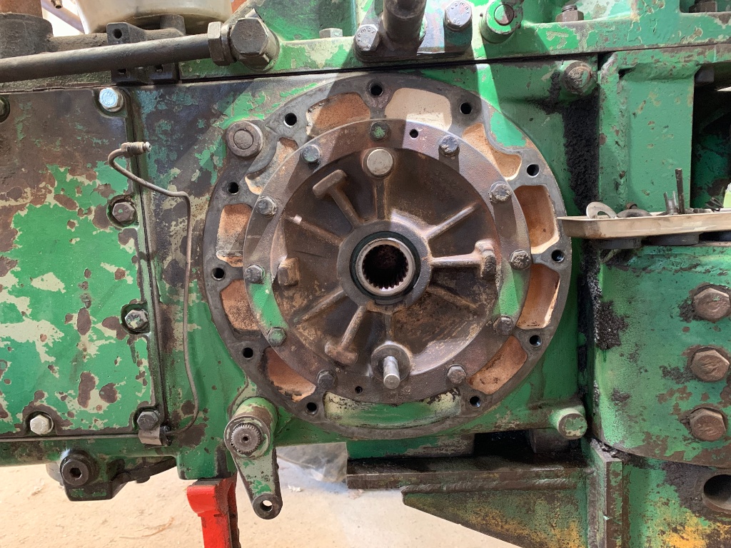

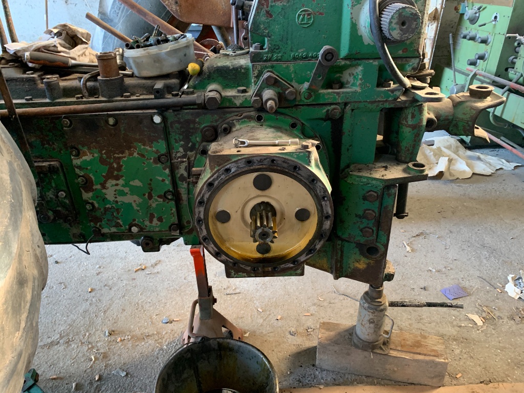

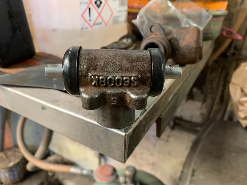

Un peu de nouveau

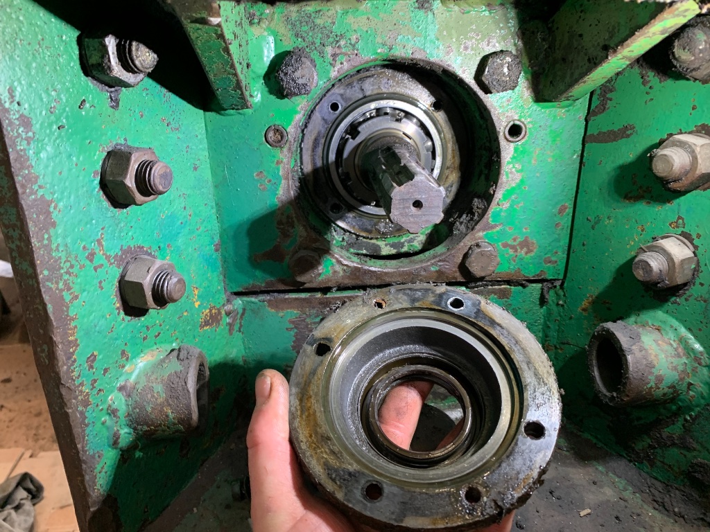

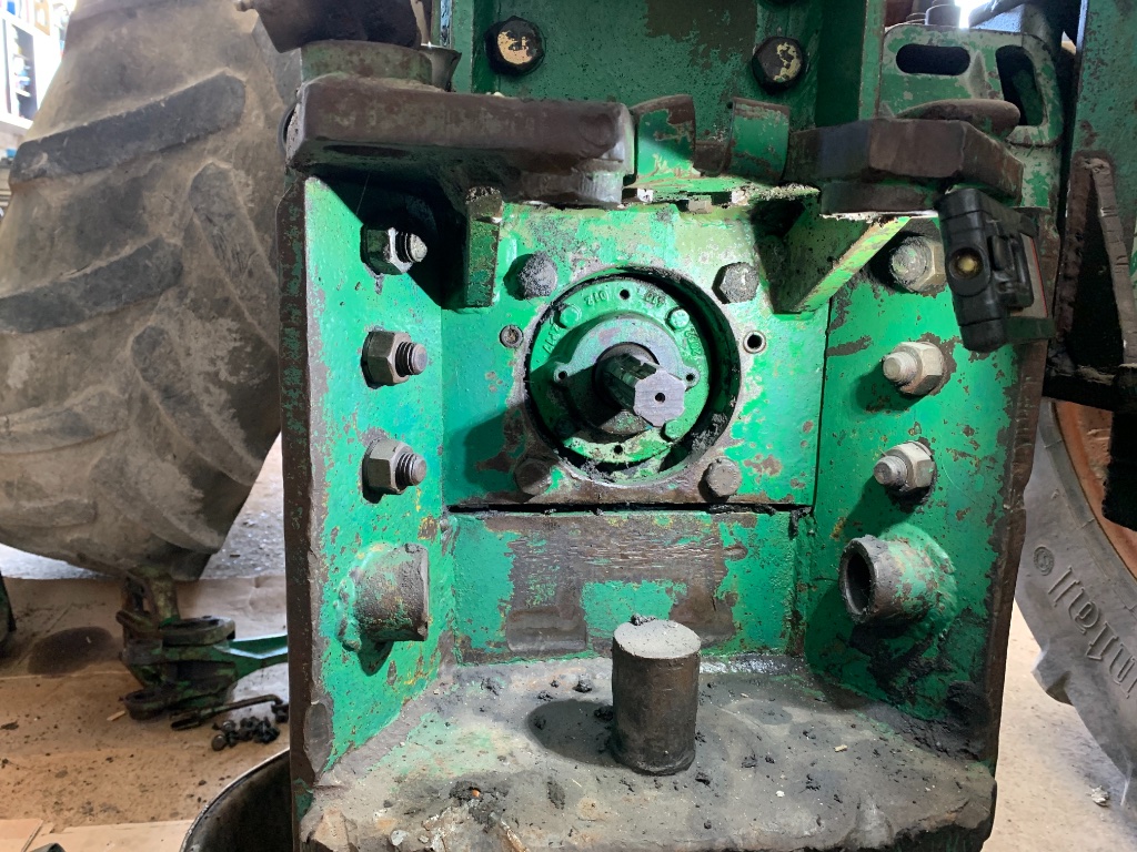

Le côté gauche avance pas mal j’attend les kits réparation de cylindre de roue, remplacement des joint spi de différentiel, de trompette côté frein et de la prise de force
De ce côté reste le remontage et après on passe à droite

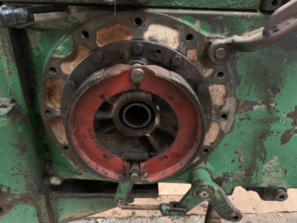

Salut à tous

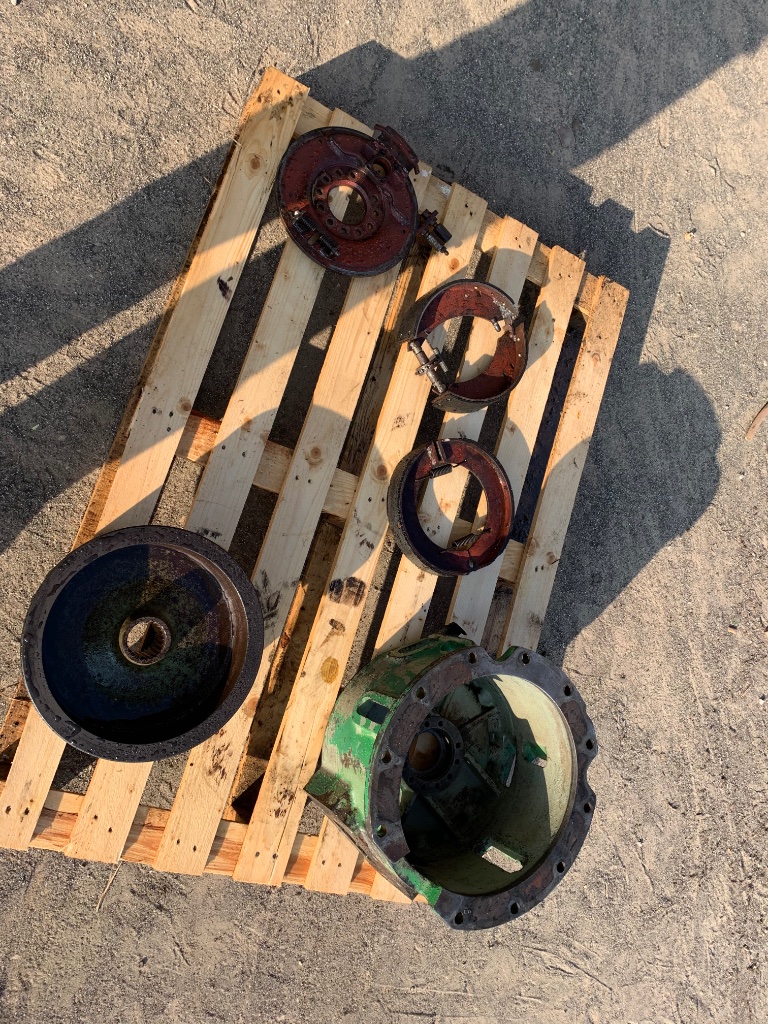

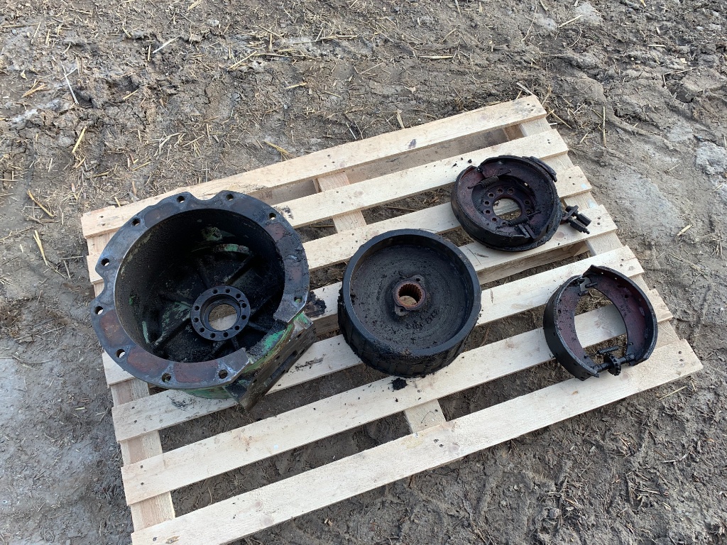

Côté droit terminé avec un peut de surprise
Garniture hs, donc récupération des garniture de mon 10006 donneur d’organes qui elles sont en très bonne état.

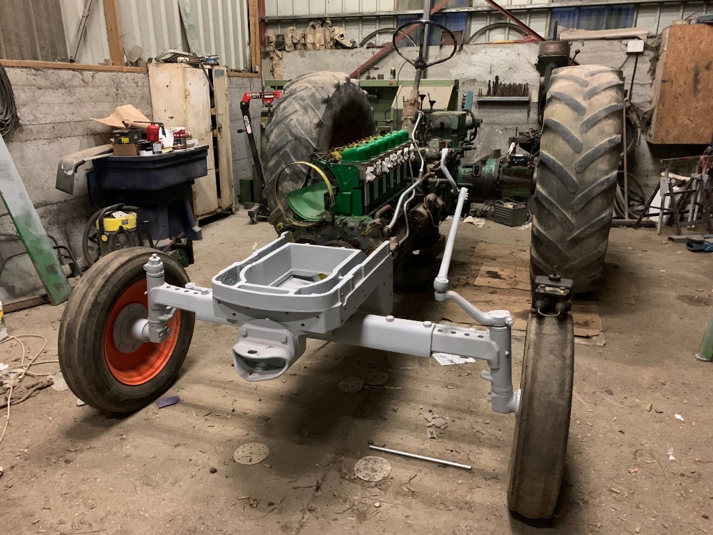

:super: Ca se remonte gentiment :) :)
Re: Deutz 9005
Oui ça va j’ai trouvé deux bras de relevage inférieur ce matin en casse le reste de la mécanique est ok reste à mettre en huile et démarrer pour voir les fuite si y as
Côté frein les maîtres cylindre devraient arriver semaine pro 😉
