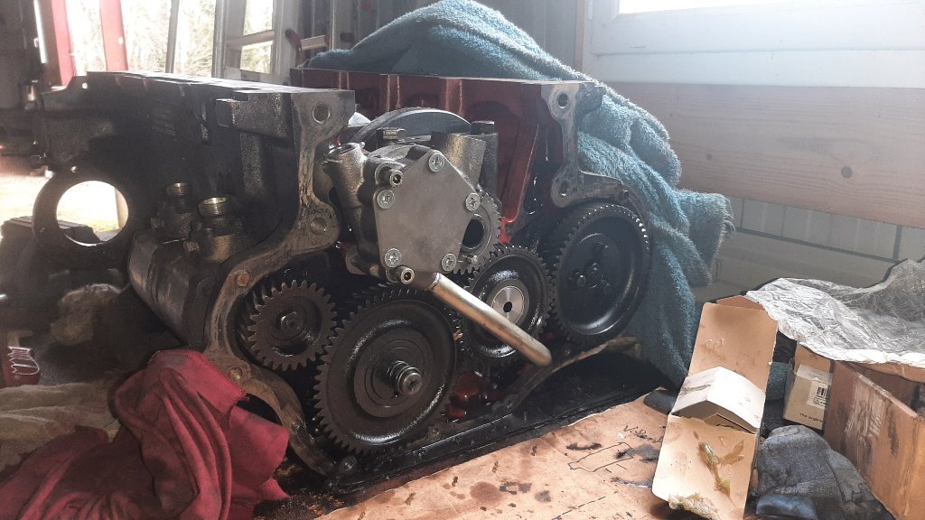

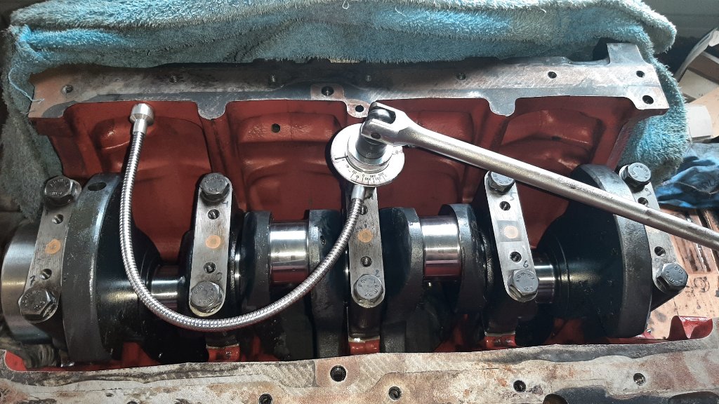

Serrage au couple et à l'angle, preserrage 30Nm et 60°+ 45°
mise en place de la nouvelle pompe à huile avec joint torique neuf sur le tube de refoulement

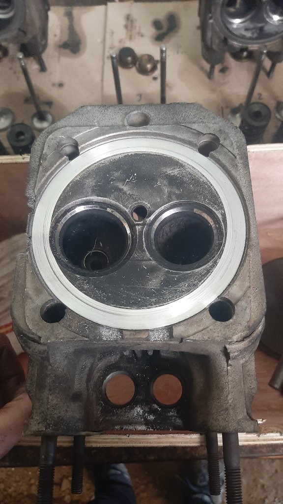

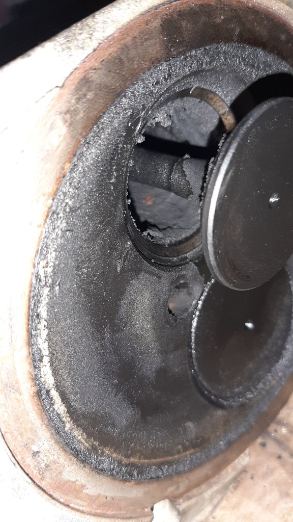

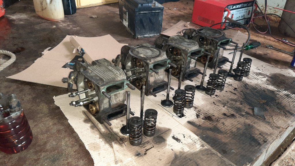

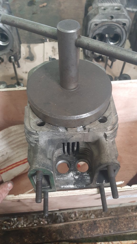

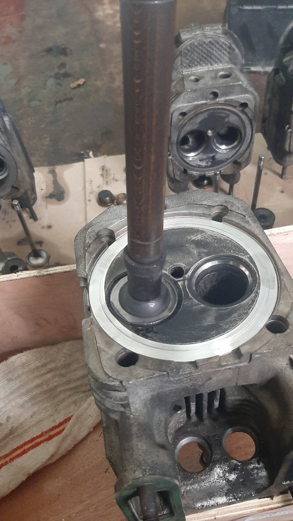

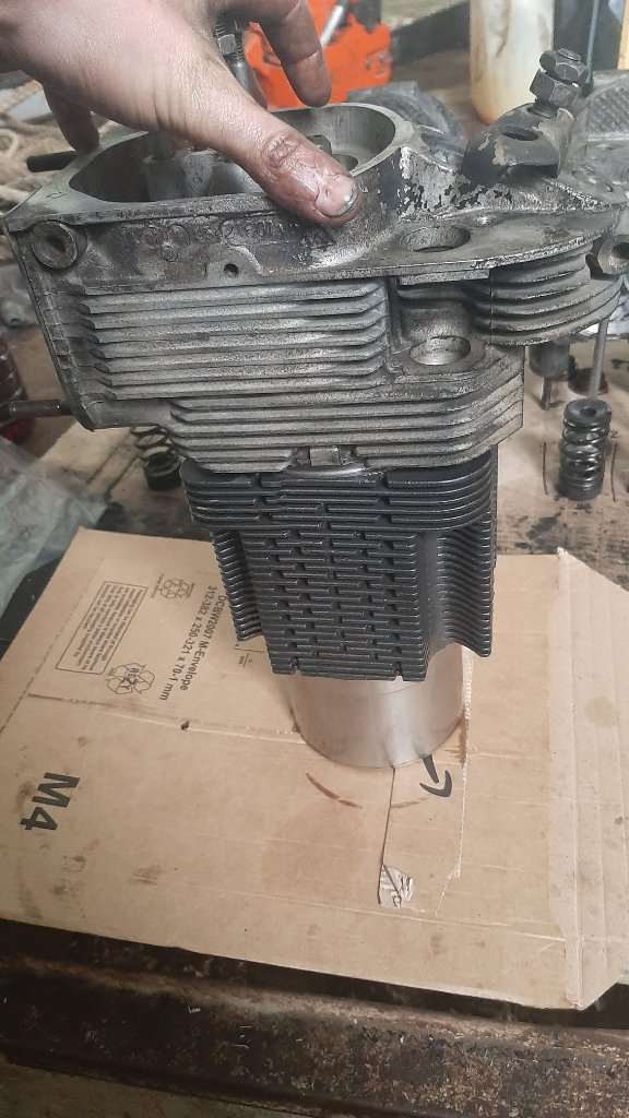

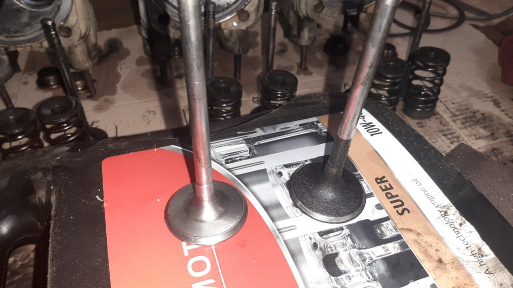

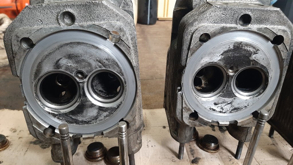

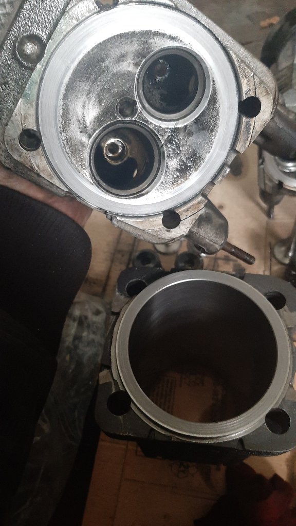

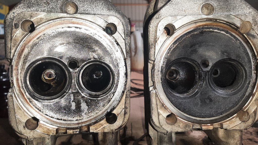

Occupe toi de tes culasses, kit à refaire le bas autant tous refaire ! Voici la suite, vous allez comprendre pourquoi j'ai préféré préparer mes culasses avant de monté mes cylindres.
Opération dé clavetage des soupapes et tirer les injecteurs. Je classe tous. Pas mal de calamine dans le bordel, j'ai nettoyé tous ça
En même temps je nettoie mes soupapes, j'ai regardé si elles étaient en état en particulier celle du deuxième cylindre.
Rectification des culasses.
Rodage des soupapes, étapes un peu chiante à faire mais au point ou j'en suis c'est autant y aller.
Et donc après je rode mes culasses sur leur cylindre, c'est recommandé de les roder sur un marbre ou sur les chemises même.
Alors j'ai écouter les anciens mécanos et bien lu les docs, la j'obtient plutôt un bon surfaçage.
